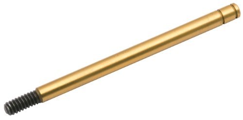

    Voor een projectje zoek ik iemand die schokbreker stangetjes aan kan passen.
    Enkel... Deze zijn gecoat met een zg. Titanium Nitride coating. Deze herken je over het algemeen aan een gouden kleur. Deze stangen zijn harder en slijtvaster dan de normale schokbreker stangen.
    De bedoeling is om aan het einde waar de piston komt één randje weg te draaien en dan op gewenste lengte M3 draad aan de andere zijde te draaien/tappen.
    Is er iemand die dit aan kan en wil doen voor mij?
    Mvg.
    Joost.
    [​IMG]
    Rechts boven zou dan één randje over moeten blijven.
    Links onder afdraaien op gewenste lengte en M3 draad erop.

    Maak ff een schetsje wat je met de piston kant wil doen Joost ;)
    Het afdraaien opzich is niet zo'n probleem , het is maar een hele dunne coating (die je al beschadigt met opbouwen als je niet oplet) en daaronder zit gewoon staal. Met een goeie en scherpe beitel is dat niet zo'n punt , tis meer de vraag of het draadtappen wil aangezien het oppervlak van de as gehard zal zijn.

    hoeft toch niet op een draaibank dit? met boormachine, vijl, zaagje lukt het prima. Verharde deel er een beetje afvijlen, dan draad tappen?

    Dan krijg je het waarschijnlijk nooit mooi recht , in een draaibank kan dat wel.
    Verharde deel wegslijpen is misschien een optie , maar dan moet de as wel dik genoeg zijn.

    Bij b.v. het wegslijpen van het geharde deel is het sowieso voor het nieuwe draad belangrijk dat het deel recht/haaks is en niet ovaal of scheef afgeslepen. Ingespannen in een boormachine met een vijl erlangs heb je dat nooit volledig onder controle , in een draaibank wel...

    Het zal gaan om minimaal zes asjes plus een stuk of zes als spare.
    Het worden king pins voor een pancar dus nauwkeurigheid is gevraagd en dat kan alleen in een draaibank.
    Ik zal een schets maken en die of hier posten of sturen naar degene die mij kan en wil helpen.

    Ja ik heb een AI-draaibank met oa spantangen. Spantang pakt de as op de diameter ipv bijv drie punten als je een drieklauw gebruikt. Draad snijden zal ik waarschijnlijk met een snij-ijzer doen. Draad snijden met een beitel en zo klein is (voor mij) lastig.
