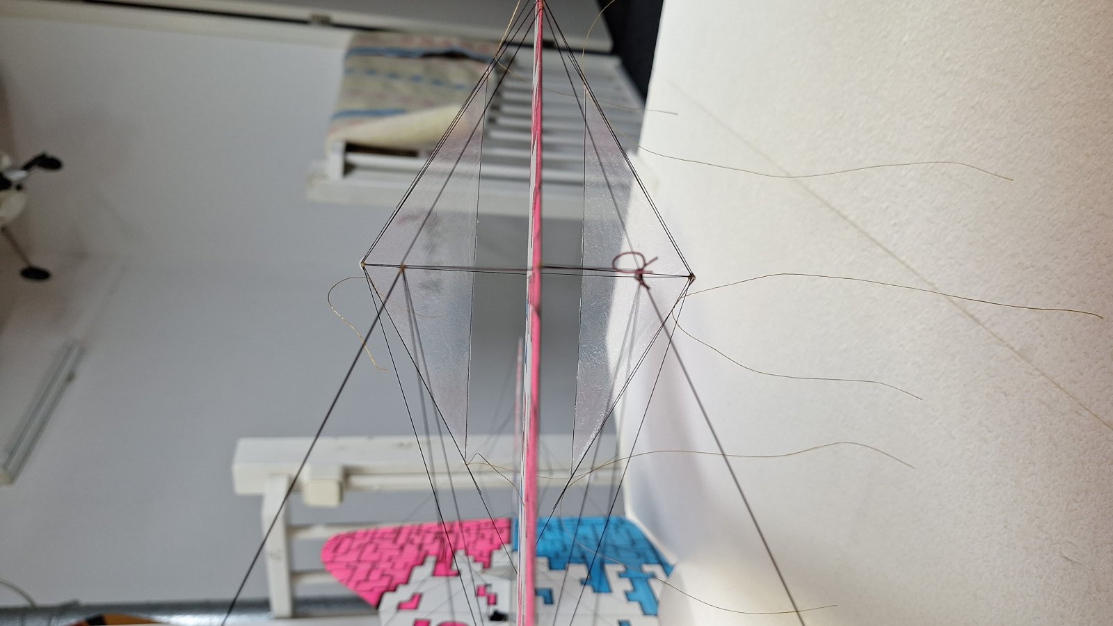

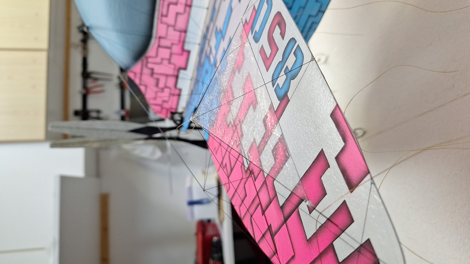

    Ik heb nu al 4 weken met drag brakes gevlogen en het resultaat is goed. Downline is langzamer geworden, maar had iets meer verwacht.
    Maar ik merk zeker resultaat.
  4. Yme
    Yme
    13 jul 2021
    59
    Friesland
    Ik had ze eerst zonder Lijm vast om te testen. Nu heb ik ze vast gemaakt met lijm en de draden weg geknipt.
    Achter af gezien wou ik ze misschien nog iets groter hebben.
