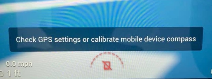

    mijn vraag is als ik ga vliegen en alles heb afgesteld krijg ik de melding ready to fly, maar het richting symbool beneden in het scherm blijft rood knipperen en geeft dus geen richting.
    mogelijk weet jij wat hier fout is.

    Ik denk dat je het kompas moet callibireren .

    als ik op het knipperende symbool druk zegt hij check GPS of kalibreer drone het GPS signaal is 10 dus goed, dan ga ik kalibreren dit verloopt ook goed maar het blijft knipperen, ik kan dan wel vliegen het is vreemd

    Het is gevonden telefoon stond in vliegtuig stand

    Ik heb de laatste tijd ook zo iets dergelijks met mijn mini2. Op het scherm knippert richting symbool beneden scherm rood.
    Ik heb kompas van smartphone proberen te kalibreren maar haalt niks uit. Ook drone opnieuw een kalibratie uitgevoerd zonder succes.
    Het rare is dat ik het soms heb en soms niet.
    Iemand een idee?

    Ja, teveel metaal in de buurt. Dat metaal kan in de vloer zitten (gewapend beton) of in de buurt zijn waarvan je wil vliegen. Ik had hem op een houten tafel en 1 meter vanaf de vloer en toen deed hij het. In mijn geval de Mavic pro. Buiten nooit last, maar vanaf een parkeerdak ging het mis, veel teveel metaal in de vloer. In de hal op mijn werk doet hij het ook niet, mits op die houten tafel. Het kompas reageert op die metalen dichtbij waardoor hij niet de boel vrijgeeft om te gaan vliegen.

    Ok nog niet aan gedacht. Bij mijn laatste test was dit dicht tegen mijn huis. De vorige keer stond ik in open veld MAAR stond wel vlak naast een groot metalen hek. Dus bij een volgende vlucht zal ik er eens extra op letten of er geen metaal in de buurt is.
    Maar ondanks dit lijkt alles goed te werken en hopelijk kan dit geen problemen veroorzaken.
