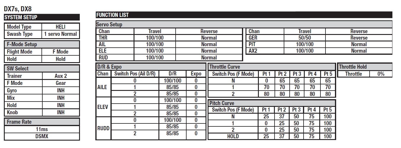

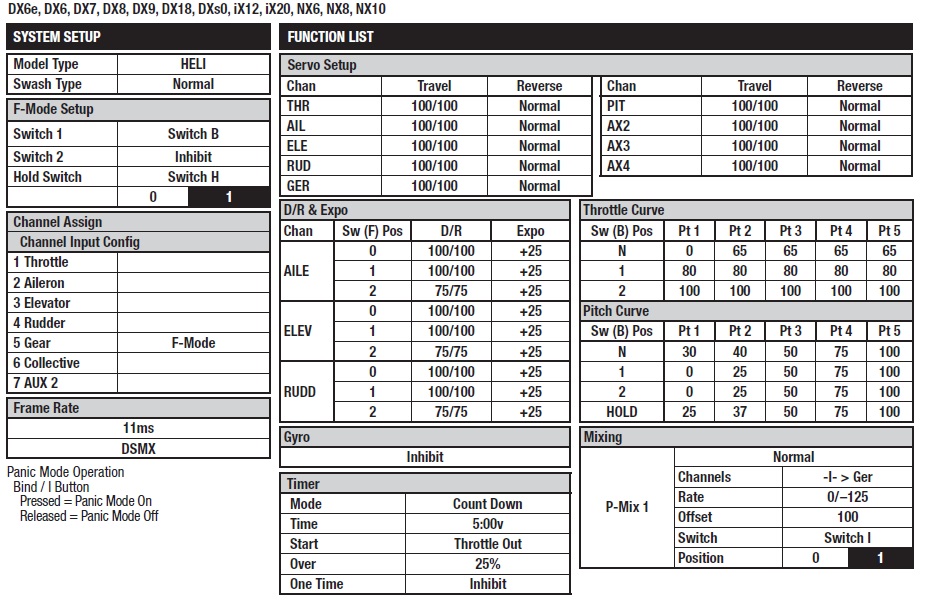

    Ik heb een DX6i zender die ik wil programmeren voor een Blade 330 s. Nou staan in de handleiding programmeertabellen voor een hele trits zenders maar niet voor de DX6i terwijl deze volgens Horizon wel geschikt is voor deze heli. Ik heb Horizon bijkans gesmeekt om een programmeertabel voor deze zender maar ze zeggen botweg: we hebben hem niet, punt uit. Dat is dan een dikke blamage voor Horizon maar ondertussen is het vragen om informatie bij ze trekken aan een dood paard.
    Is er iemand die toevallig een 330s met een DX6i vliegt?
    Bijgaand de tabellen voor de andere zenders.

    Ze zeggen als uitgangspunt voor jou, dat je de gascurve op 65% moet zetten.
    normal vliegmodus.
    de eerste waarde is 0, zodat wanneer jij de stick naar beneden duwt in blinde paniek omdat de heli naar de grond gaat.. dan gaat de motor ook uit, en is er veel minder schade.
    als idle 1 zet je dan die 80% curve. wild genoeg.
    pitch curve, die voor normal kun je aanhouden, die voor idle 1 ook.
    50% is midstick. dan moeten de bladen 0 graden hebben.
    hebben ze dat niet, linkjes verstellen of subtrimmen.
    expo kun je ook aanhouden.

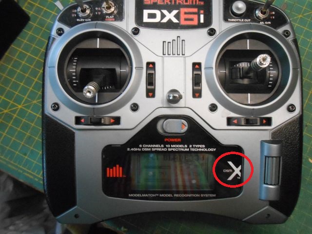

    Volgens mij zat die dx6i in de overgang van dsm2 en dsmx. protocol waarmee de 2.4 versleuteld wordt.
    volgens mij waren er 2 versies van..
    nu waren de dsmx zenders in het begin dubbel, en werkten met dsm2 en dsmx.
    maar deze blade pakt alleen dsmx.
    Stel... de zender is van het oude type, en de updates ondertussen zorgen ervoor dat de blade geen dsm2 meer pakt..
    spectrum heeft wel eens updates.. misschien lopen de protocollen net mis tussen de updates?
    ergens zou het de problemen die je nu hebt wel verklaren..
    de spectrum kenners zouden hier hun lichtje even moeten schijnen..
    ik ben een futaba man, ik weet zo inhoudelijk niet hoe het zit bij spectrum..:D

    Op de zender naast het scherm op de behuizing staat wel dsm2 of dsmx.
    De eerste dx6i was alleen dsm2. Die daarna dsmx, maar pakt ook nog dsm2 zonder problemen.
    Dsm2 blijft hij wel pakken als het een grijze dx6i is. Alleen kan je na de update geen clone ontvangers meer gebruiken kwam ik laatst achter. Maar nog wel originele dsm2 ontvangers( getest op wat oudere umx modellen die nog een dsm2 protocol gebruiken Dat werkte. En op oude orange dsm2 ontvangers, dat werkte niet meer)
    De zwarte dx6i dsmx (gen3 dacht ik) pakt geen dsm2 meer.

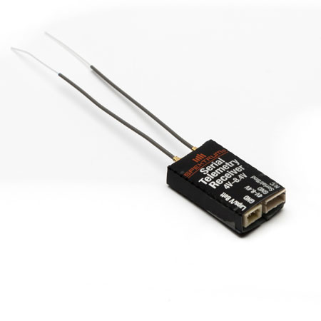

    Zit deze ontvanger er op?
    https://www.horizonhobby.com/product/srxl2-dsmx-remote-serial-telemetry-receiver/SPM4651T.html

    Deze ontvanger zit er op, een SPM 4649T.
    De zender is overduidelijke een DSMX dacht ik zo.
    Ik heb drie van deze zenders. Bij één wilde de ontvanger helemaal niet binden. Bij de volgende zender lukte dit wel en de ontvanger en de "flight controller" deden wat ze volgens het boekje moeten doen : de ontvanger knippert eerst oranje evenals de controller ( de SPMFC 6250 HX). waarbij telkens een piepje klinkt. Na het binden brand de oranje led op de ontvanger continu terwijl de led op de controller langzaam groen knippert. Na de bindprocedure knippert de controller eerst met alle kleuren waarbij een riedel van piepjes klinkt waarna de controller weer groen knippert en de de ontvanger LED continu oranje brandt. Alles lijkt dus OK maar... dus niet!

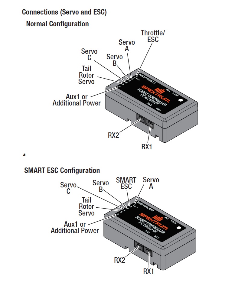

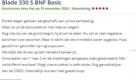

    nu is er nog een mogelijke valkuil Bij de reviews maakt ene Har melding van het verkeerd aansluiten van de ESC en servo A.
    Bij mij zit de ESC ook op 1 maar ik maak geen gebruik van de SMART functie , bovendien kom ik niet eens zover dat het ding tot leven komt.

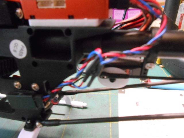

    Verder zit er op de BIND/DATA aansluiting een soort verlengsnoer die naar een aparte bind-socket gaat en ,afgetakt, naar de ontvanger. Bij de laatste bindpoging heb ik deze externe poort gebruikt en dat werkte wel, maar daar hield het verder op. In de handleiding stond er niets over deze extensie ik heb geen idee of dit iets met het probleem te maken heeft.

    En je hebt niet bv het kanaal voor de ESC op reverse staan?

    Volgens mij is er geen mogelijkheid om de ESC in reverse te zetten (Throttle wel).

    Hey leuk dat het werkt!
    Waarom zou je dsm2 only instellen?
    Naja ook niet zo relevant. Alleen het resultaat telt.
    Is dat ook aan de hand met je overige 2 zenders die ook niet werkten op de dsmx ontvanger.
    Nu vlieg je ook. Gebruik je daar wel dsmx ontvangers?
    Gr Niels
  20. Jos Onderdelinden
    Jos Onderdelinden
    Lid geworden:
    30 dec 2017
    Berichten:
    52
    Locatie:
    Rotterdam
    Ik vroeg me ook al af waarom die optie er uberhaupt op zit aangezien dsmx zenders wel werken met dsm2 ontvangers ( omgekeerd niet geloof ik). Ik vlieg sinds 2014, mijn eerste DX6i is uit dat jaar, je kocht ze toen als set met een 6-kanaals dsmx ontvanger met satelliet. Volgens mij was DSM2 toen al op z'n retour. Ik heb nog wel een paar Orange ontvangers voor kleine kistjes en indoor vliegen die volgens HK dsm2/dsmx compatible zijn maar welke van de twee op die dingen van toepassing zijn zeggen ze niet, mogelijk zijn dsm2 en dsmx beschermde patenten.
    Jos
