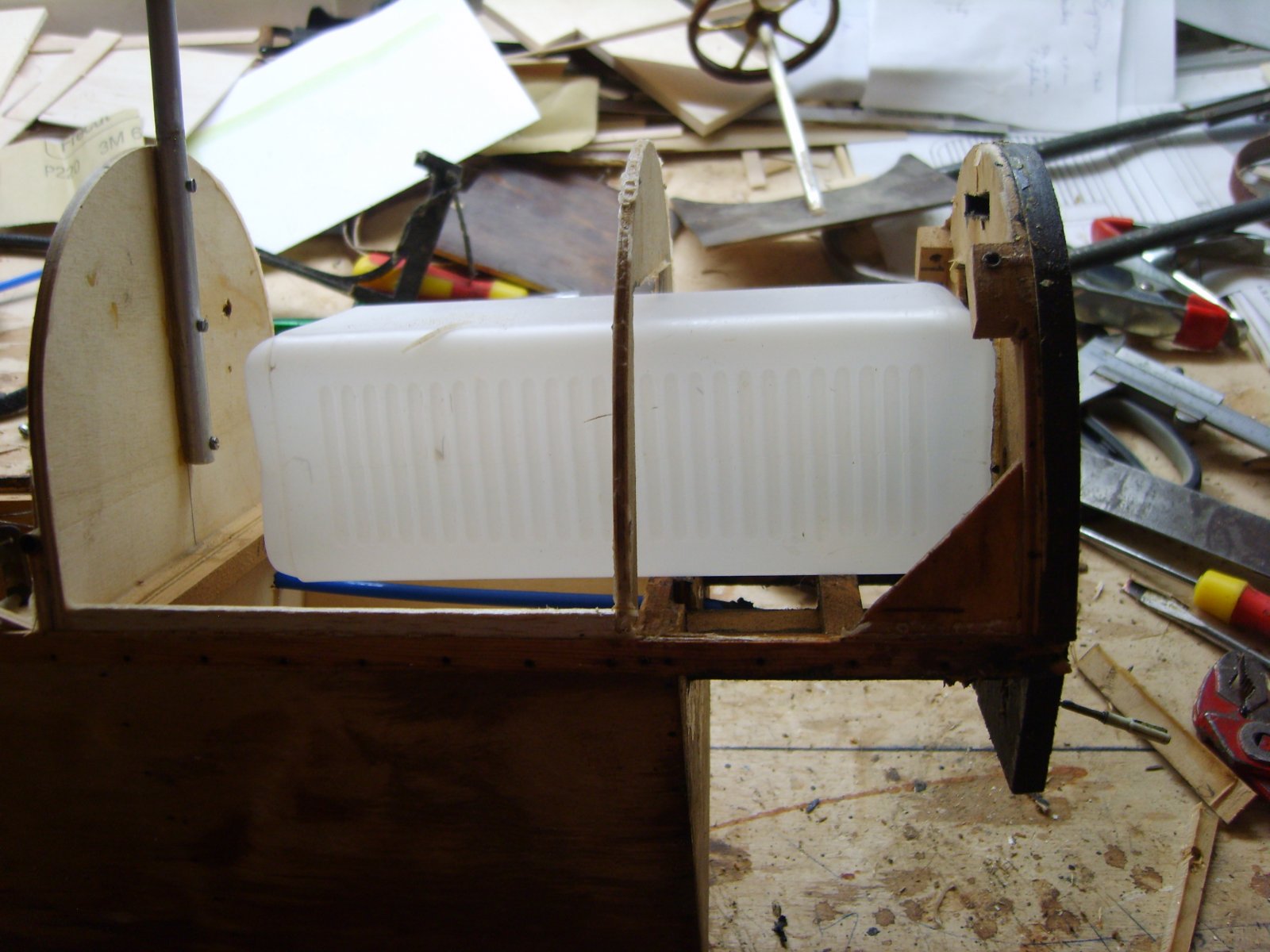

    Het rechthoekige gat wat in het motorschot zit waar de 1000cc brandstof tank in geschoven wordt moet nog iets breder gemaakt worden maar het rompspantje erachter is al gedaan.
    Dankzij de slecht geworden lijmverbindingen kon ik het spantje er makkelijk uit halen en de uitsparing waar de tank komt te zitten groter maken.
    Zo nu heeft het kistje tenminste een beetje brandstof voorraad.

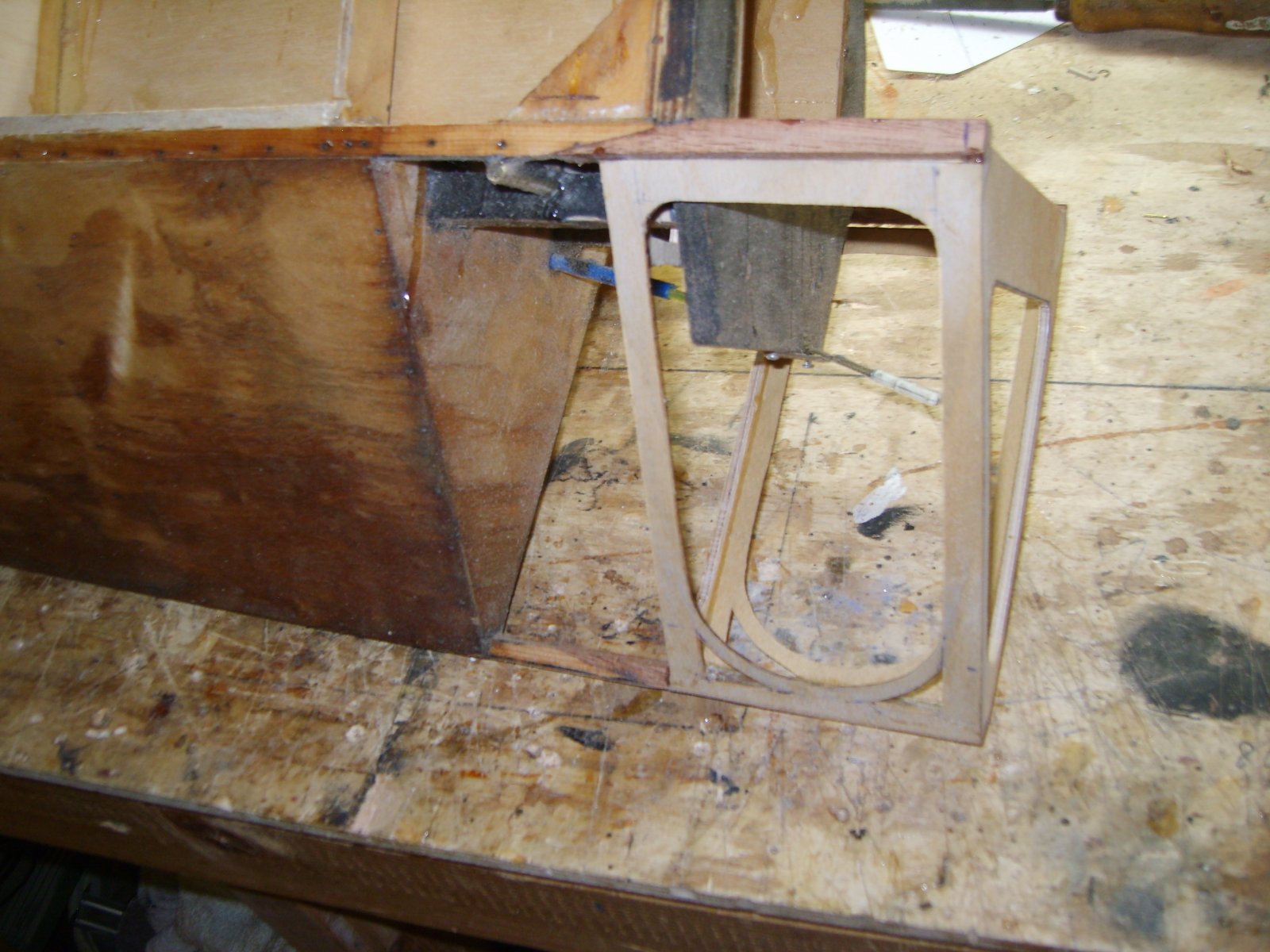

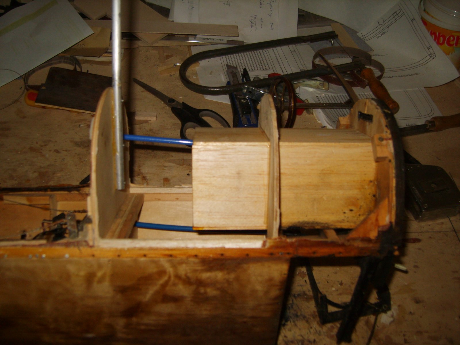

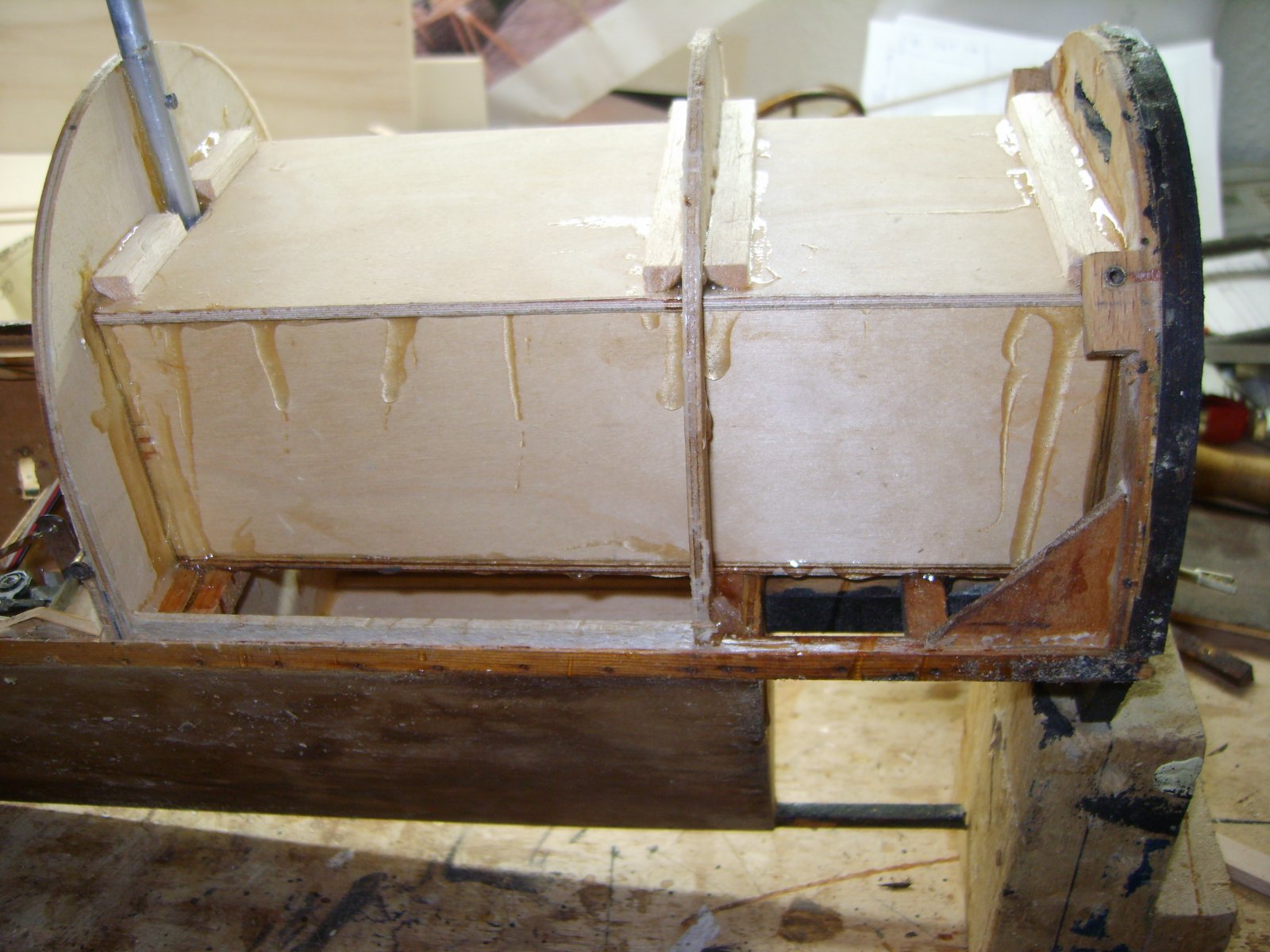

    Vandaag de 3mm berken triplex houten plankjes die de houten koker koker wordt waar de brandstoftank van 1ltr in geplaatst gaat worden op maat gezaagt en gemonteerd.
    Het moet tenslotte zeker weer een erg stevig geheel gaan worden omdat ik met de gedachte aan het rondlopen ben om op het motorschot een 77cc 7 cilinder radiaal motor te plaatsten gezien de propeller maat van 24x10 die toch meer kwa lengte schaal is.
    Gezien de kracht die de motor levert hoef ik dan ook geen volle bak blijven draaien en kan het toerental denk ik gehalveerd worden(dus ook het brandstof gebruik!
    Ook is is deze motor mooi geschikt voor de Neuport 24 die ik heb dus mocht het niets worden dan gaat ie daar lekker opgezet worden als aandrijving.
    Er moeten nog wel wat versterkings balkjes gemonteerd worden en dan kan de 1mm triplex bekleding er weer op gemonteerd worden.
    O ja, alles ook ff in de G4 zetten om het bransdtof bestendig te maken.

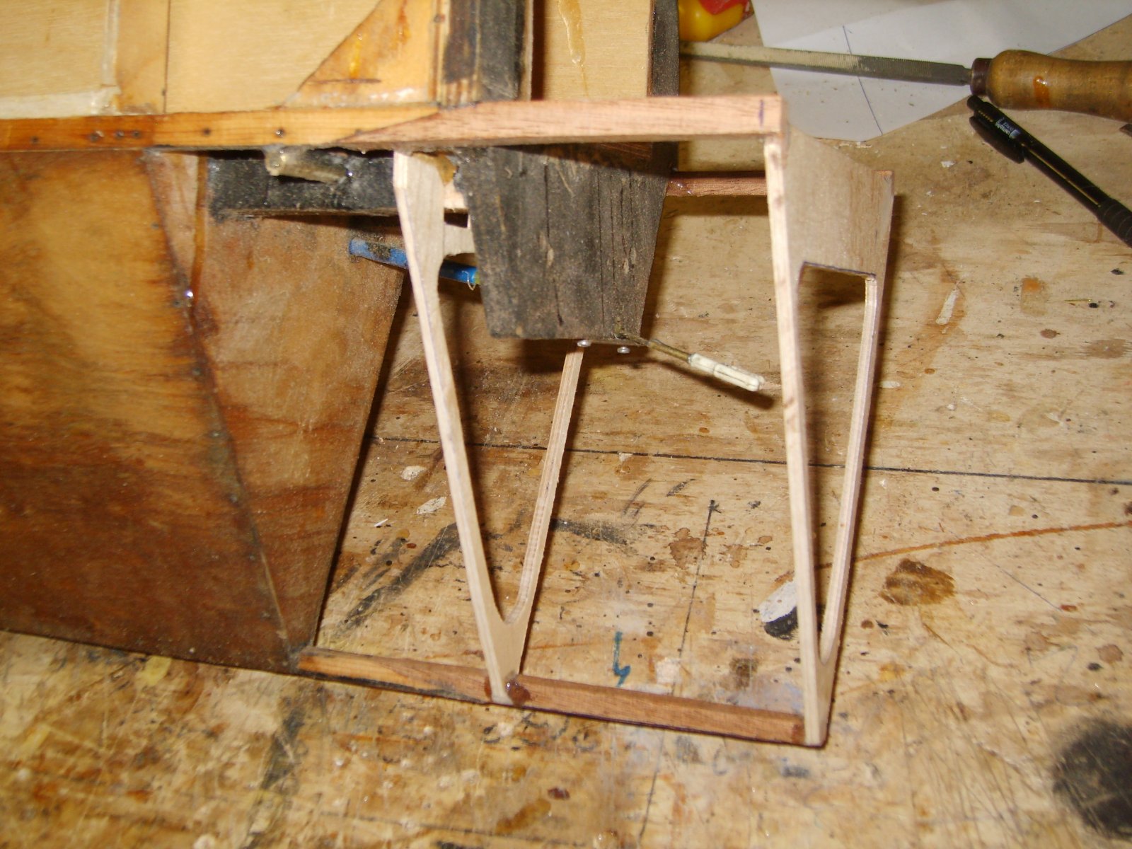

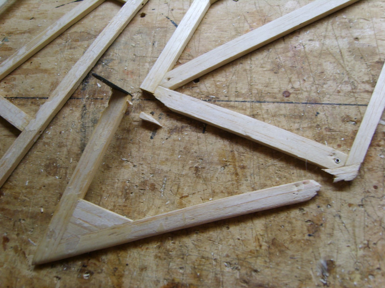

    Vandaag bijna de gehele dag nuttig besteed om de oude bekleding van de staartvlakken eraf te pielen.
    Wat een pleuris werk is dat zeg!
    Voordat ik eraan begon dacht ik dat de staartvlakken met solartex o.i.d(een krimpflie dus) bekleed waren maar dat was niet waar omdat het er te vast op zat!
    De structuur van de bekleding kwam met het eraf halen in het zicht dat ik te maken had met een NYLON bekleding(wat ik vroeger ook wel eens gebruikt heb).
    Solartex is iets dikker en zowiezo 2x zwaarder dan Nylon dus moet het wel Nylon zijn ook gezien de structuur(lijkt op zijde die we in de model vliegerij gebruiken) en de taaiheid met het eraf scheuren/snijden/trekken.
    De Nylon bekleding zat er heel erg goed op vastgelijmt met witte houtlijm wat dus zoals eerder gezegt een hele opgave was om dat er van af te krijgen.
    De bekleding moest er wel af om ook de nodige niet zichtbare breuken en/of kneuzingen en slechte lijmverbindingen zichtbaar te maken en deze te herstellen
    Wat je dan onder zo'n bekleding aantreft is eigenlijk een ravage!
    De slechte geworden lijm verbindingen,breuken en scheurtjes in het hout zijn makkelijk te herstellen maar zijn uiteraard noodzakelijk om weer een sterk geheel te krijgen.
    De bouw foutjes die gemaakt zijn moeten ook hersteld worden want bij sommige van deze foutjes is er eigenlijk geen bevestigings materiaal meer over om het geheel constructief verantwoordt te houden(dit werd dus door de bekleding in het gareel gehouden).
    Om een voorbeeld te geven is er een buisje van 4mm diameter gebruikt in een 6mm dik balsa latje.
    Je hebt als je het goed doet aan beide kanten van het latje dan nog maar 1mm over voor de stevigheid wat in mijn optiek toch wel een erge verzwakking van het hout is.
    In dit geval zou je het buisje iets platter(of gewoon plat) moeten knijpen om het hout meer stevigheid te kunnen laten behouden zodat er dus geen breukvlak op die plek gecreeerd wordt.
    Ik heb een aantal foto'tjes geschoten om het enigzins duidelijk te maken wat ik tegen ben gekomen en wat ik hierboven uitgelegt heb te visualiseren.
    Geen extra stukje hout bij de roerhevel aan de linker kant!

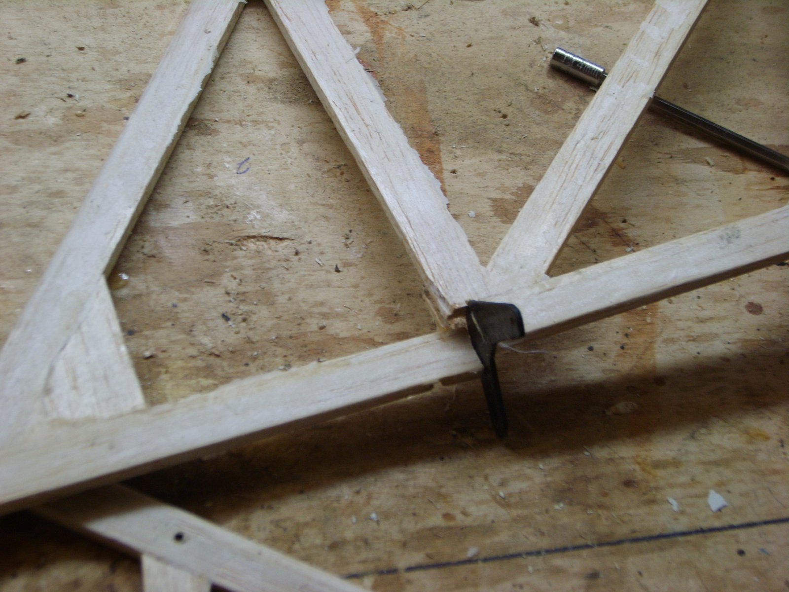

    Slecht geboord en verstevigt.
    Ook hier geen versteviging bij de roerhevel

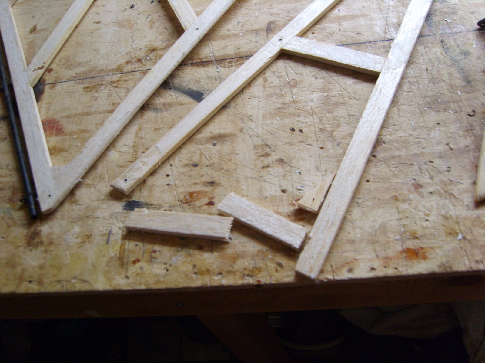

    Dit is dus o.a het vertikale staartvlak waar dus niet de buisjes van het scharnier mechanisme plat zijn geknepen waardoor je dit soort breuken krijgt!
    Dit had ook voorkomen kunnen worden als er een verdubbeling in de breedte van het hout was toegepast!
    Het buisje niet plat geknepen of het hout in de omtrek van deze bevestiging verstevigt
    Al met al is er genoeg te doen om deze onderdelen tot een stevig geheel te maken.

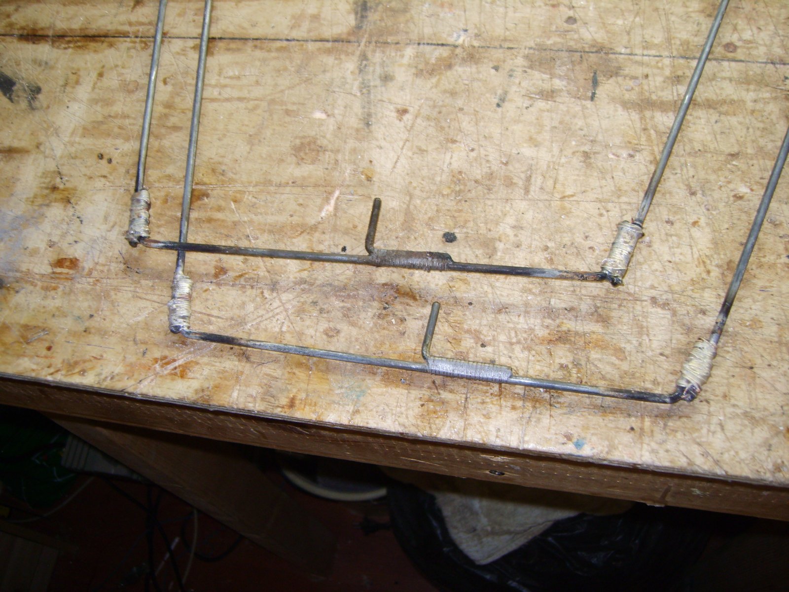

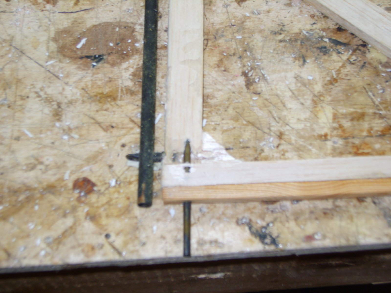

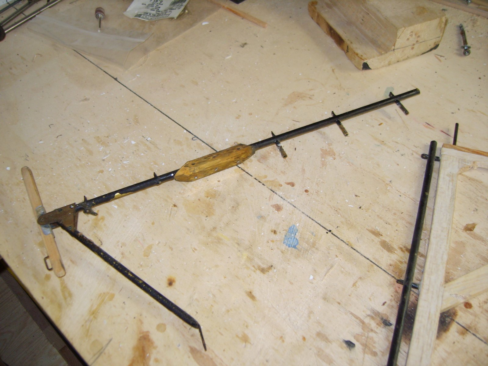

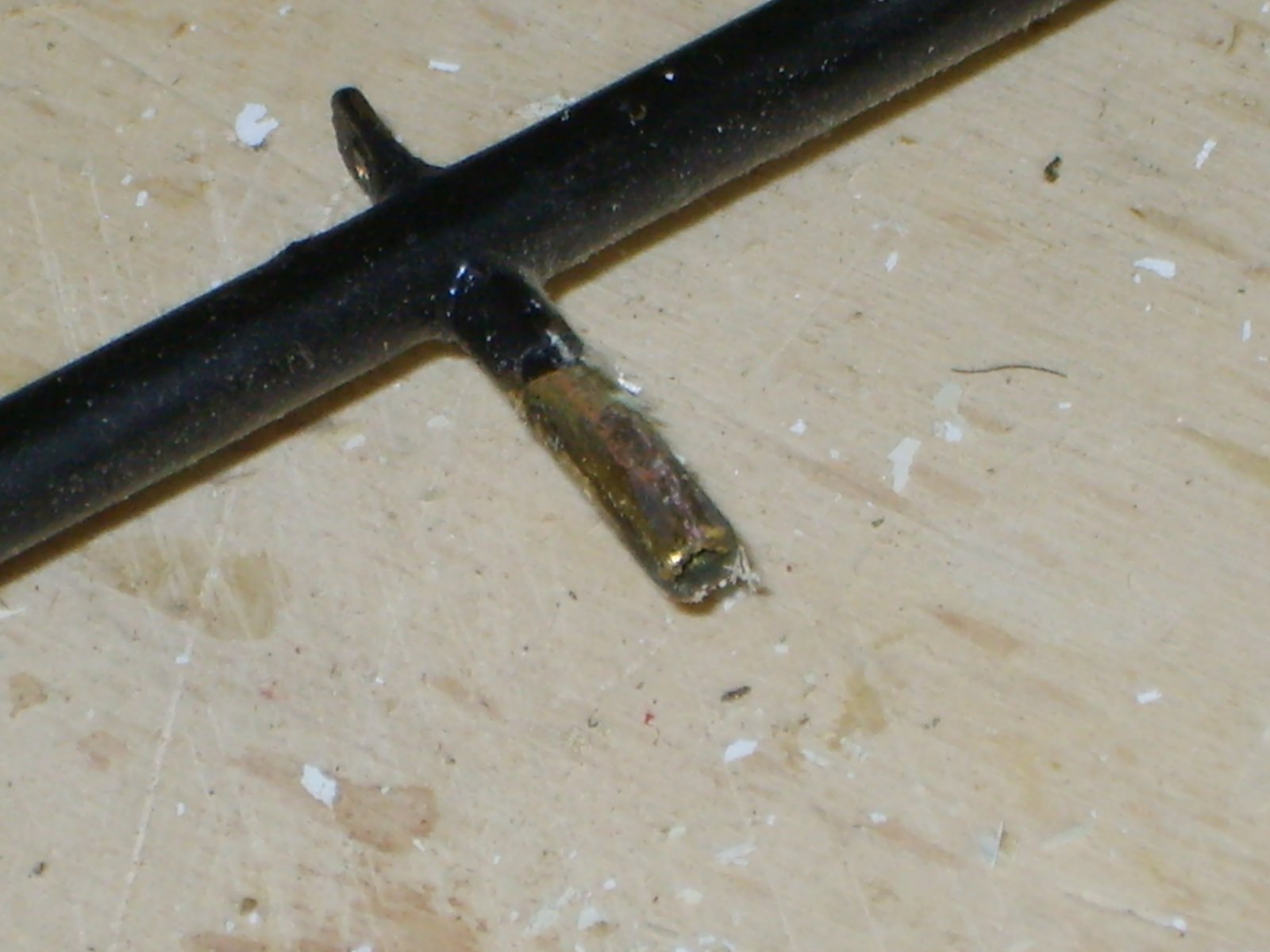

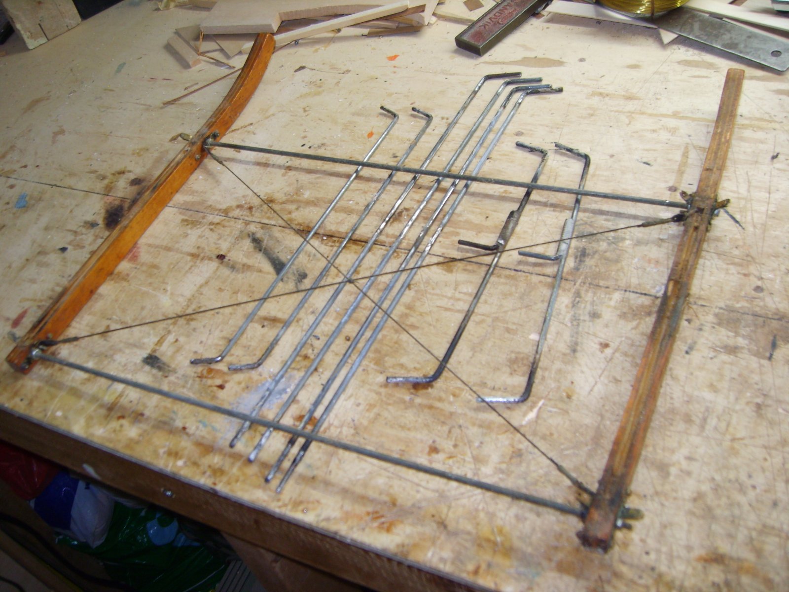

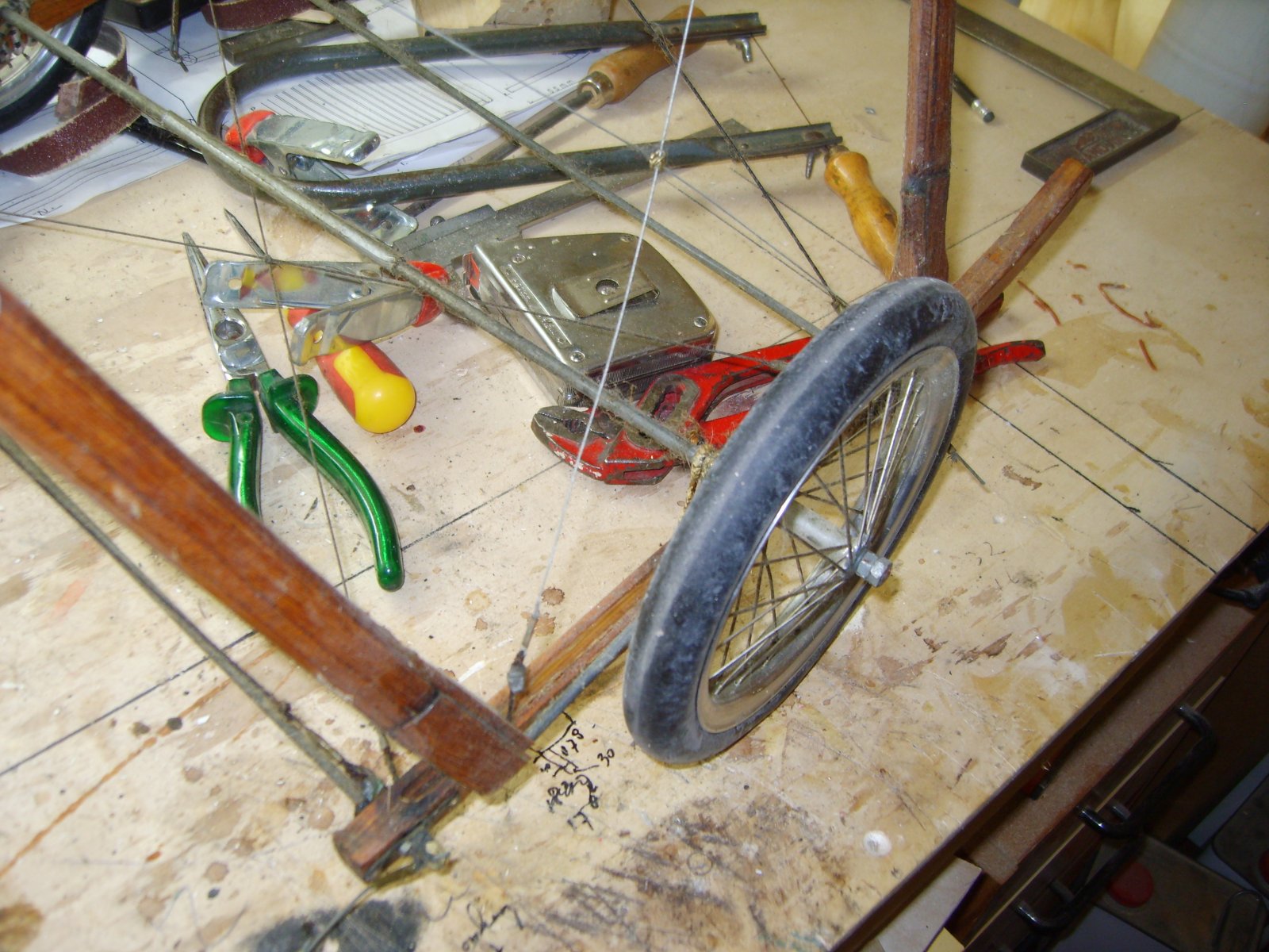

    Vandaag het landingsgestel onder handen genomen d.w.z zo goed als helemaal uit elkaar gehaald en uiteraard alle oude solderingen van de stalen stangentjes schoon gebrand.
    Er was voor deze solderingen loodgieters soldeer gebruikt dus is dat een niet al te sterke soldering en gaat op den duur los laten!
    Daarna begonnen met het weer in elkaar solderen met hardzilver soldeer!
    Het onderstelletje waar de wielas aan bevestigt wordt heeft een grondige ontvettingsbeurt nodig dus dat wordt schrobben met het nodige afwasmiddel om het weer vetvrij te krijgen.
    Alle staartvlakken zijn hersteld en waar nodig heb ik nieuw hout gebruikt.

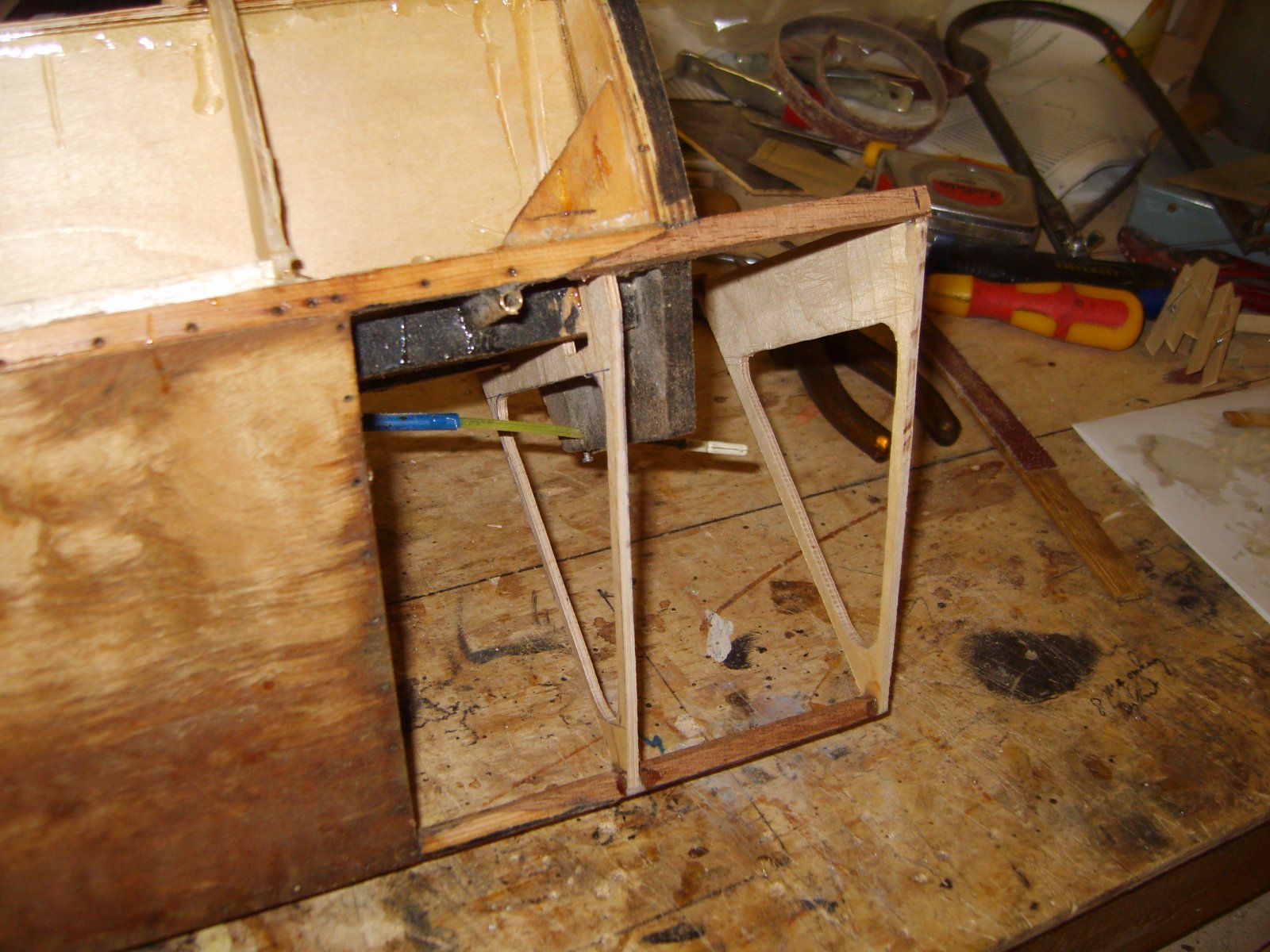

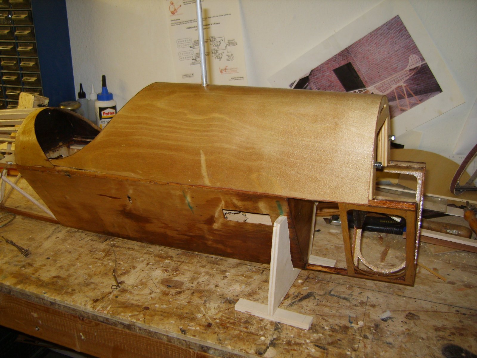

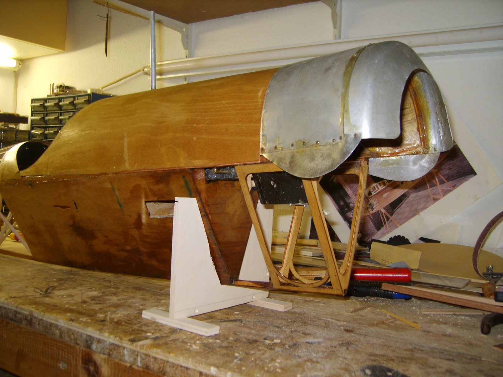

    Gisteren en vandaag wat verder geknutselt aan de voorkant van de romp.
    Er zijn op het motorspant twee 9 mm dikke semi motorspantjes bij gemonteerd om de motor en motorkap wat verder naar voren te verplaatsen.
    Dit heb ik gedaan om de motor op een degenlijke manier iets verder naar voren te krijgen ten gunste van het zwaartepunt(minder lood in de motorkap als dat nog nodig is).
    Daarna is de nieuwe houten bekleding erop gemonteerd!
    Ook heb ik in de zijkant(bijna aan de voorkant)een gat gemaakt zodat daar de accu voor de ontvanger en de accu voor de wingwarping servo een plaatsje kan krijgen.
    De wingwarping servo krijgt een aparte voeding omdat deze best wel wat stroom trekt en daar wil ik de ontvanger accu maar ook zeker de ontvanger(denk aan de koperbaantjes/soldeerpunten en ielige steker verbinding etc etc) zelf niet veel mee belasten dus dat deze servo een aparte voeding krijgt vindt ik normaal(ze hebben tegenwoordig niet voor niets de powerbox o.i.d aan boord voor dit soort gevallen).
    De extra accu komt tevens goed uit voor wat betreft de kist goed op het zwaartepunt te zetten(nuttige extra ballast i.p.v. lood).
    De twee draad eindjes waar de moeren opgedraaid zijn zijn de bevestigings punten voor de beugel waar de motor aan gemonteerd wordt( maar dat wordt later wel duidelijker als het zover is).
    Ook dit nieuwe hout is in de G4 gezet en brandstof bestendig gemaakt .
