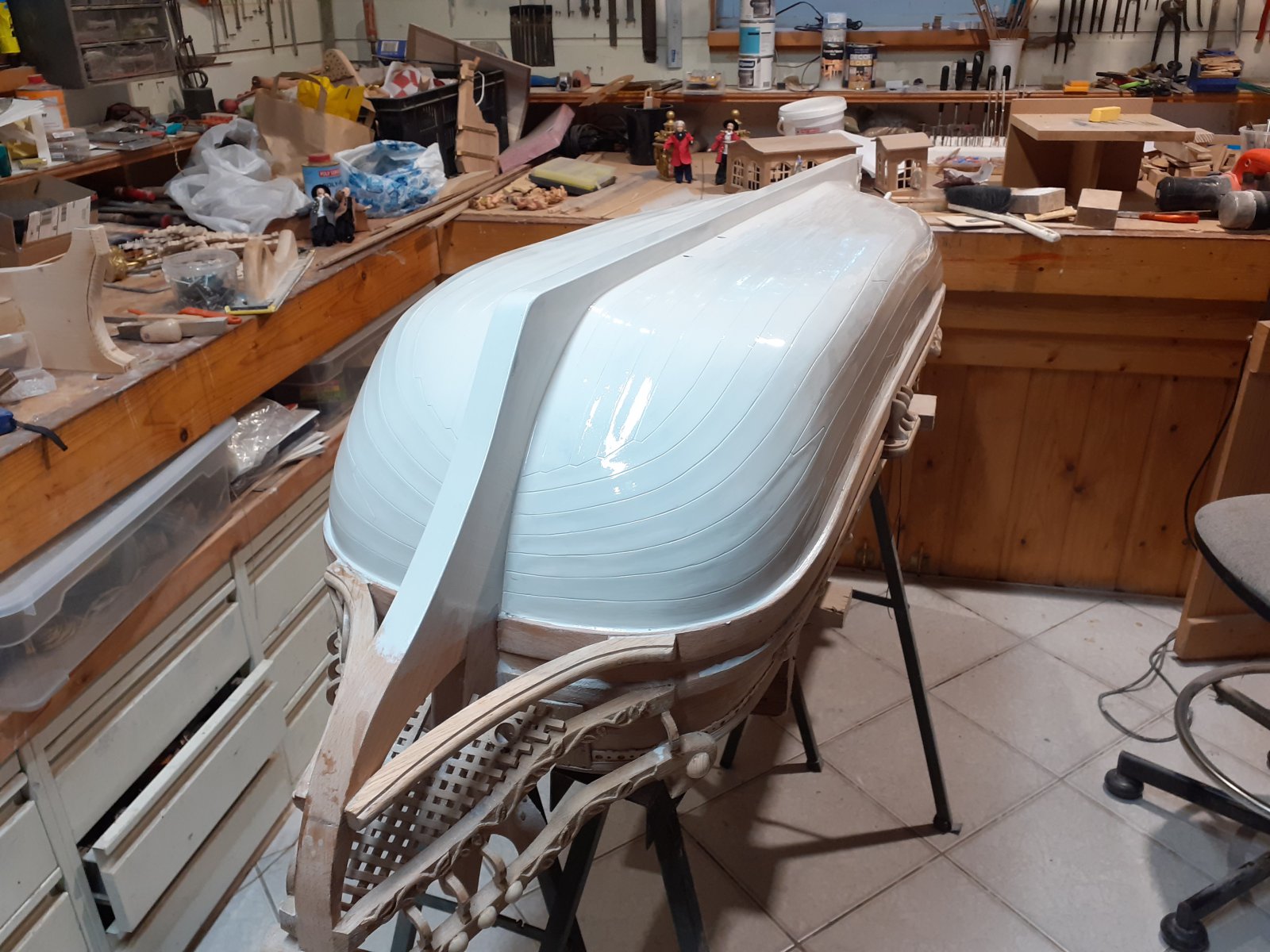

Een Statenjacht

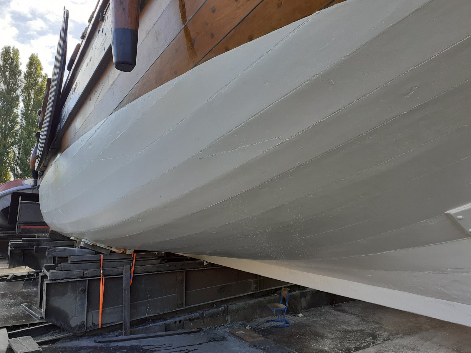

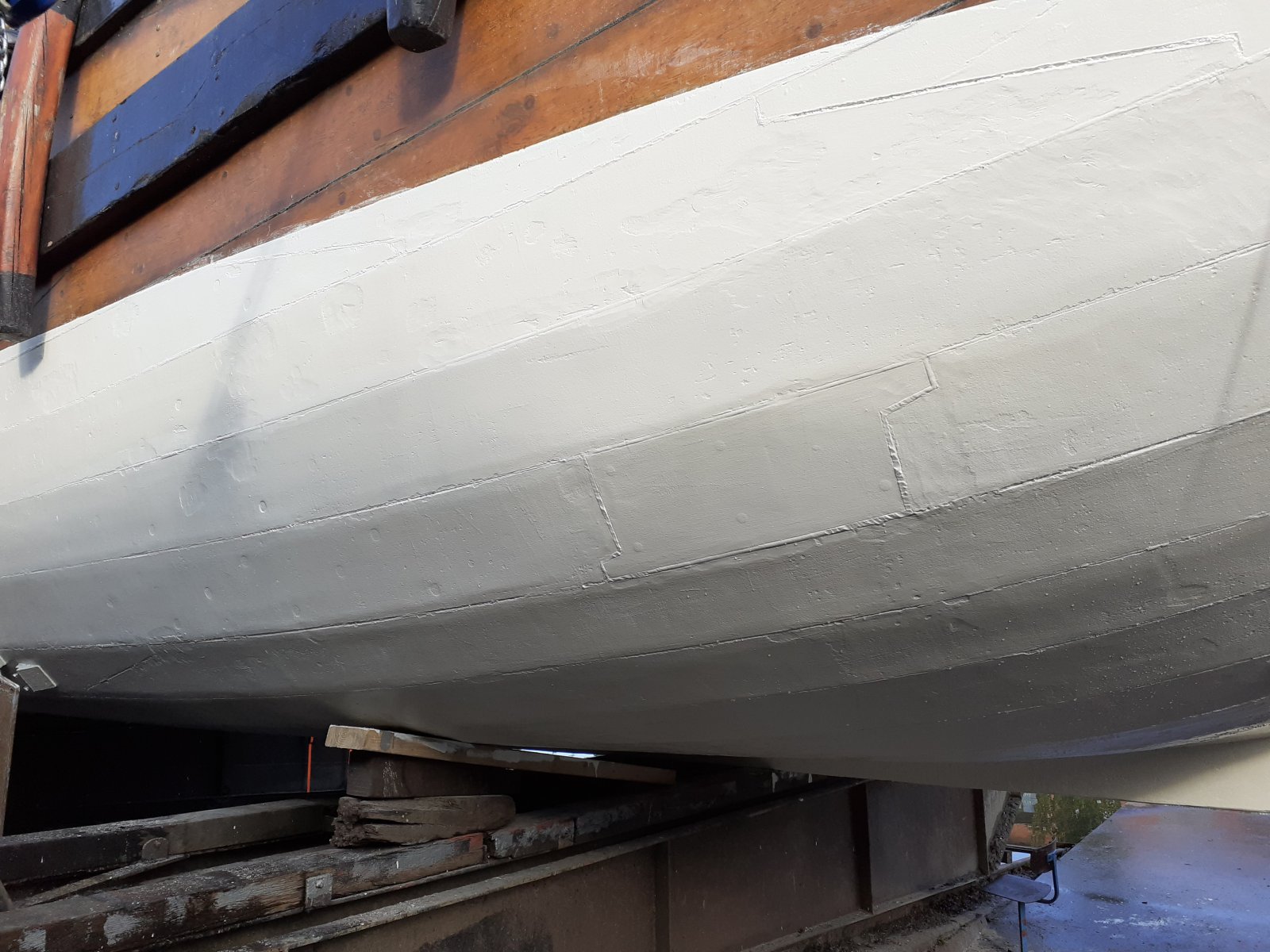

Dat is bij de meeste houten schepen Mees, bekijk de replica's Amsterdam of Batavia maar eens

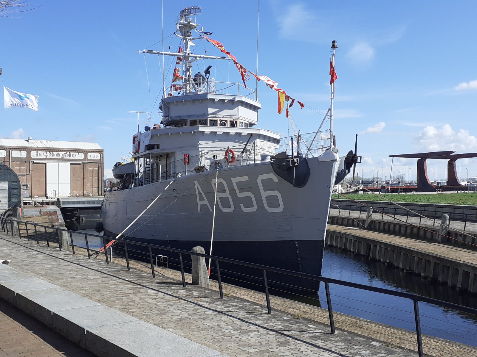

Of nog erger: de mijnenveger in Vlissingen.

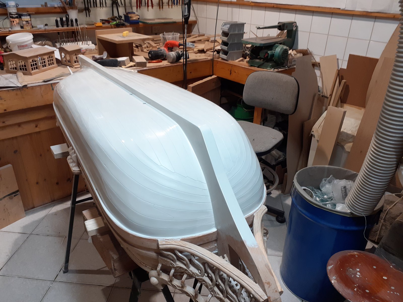

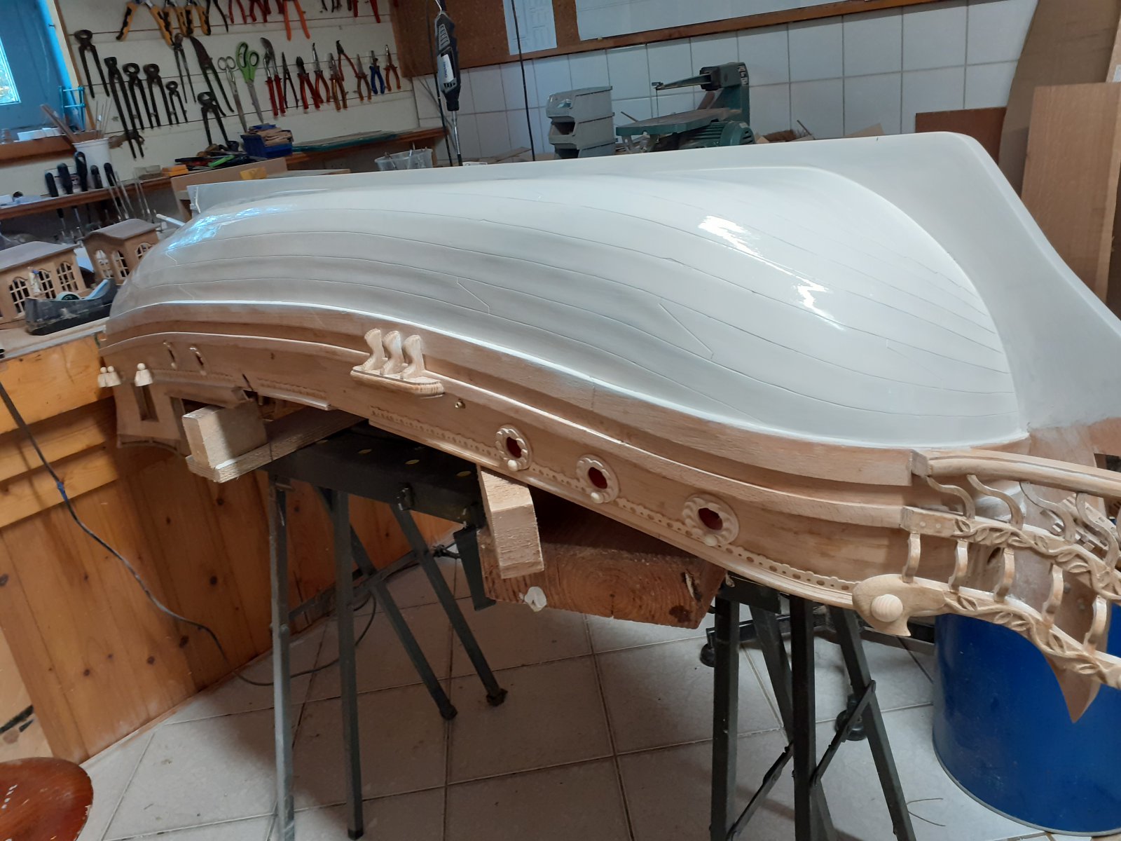

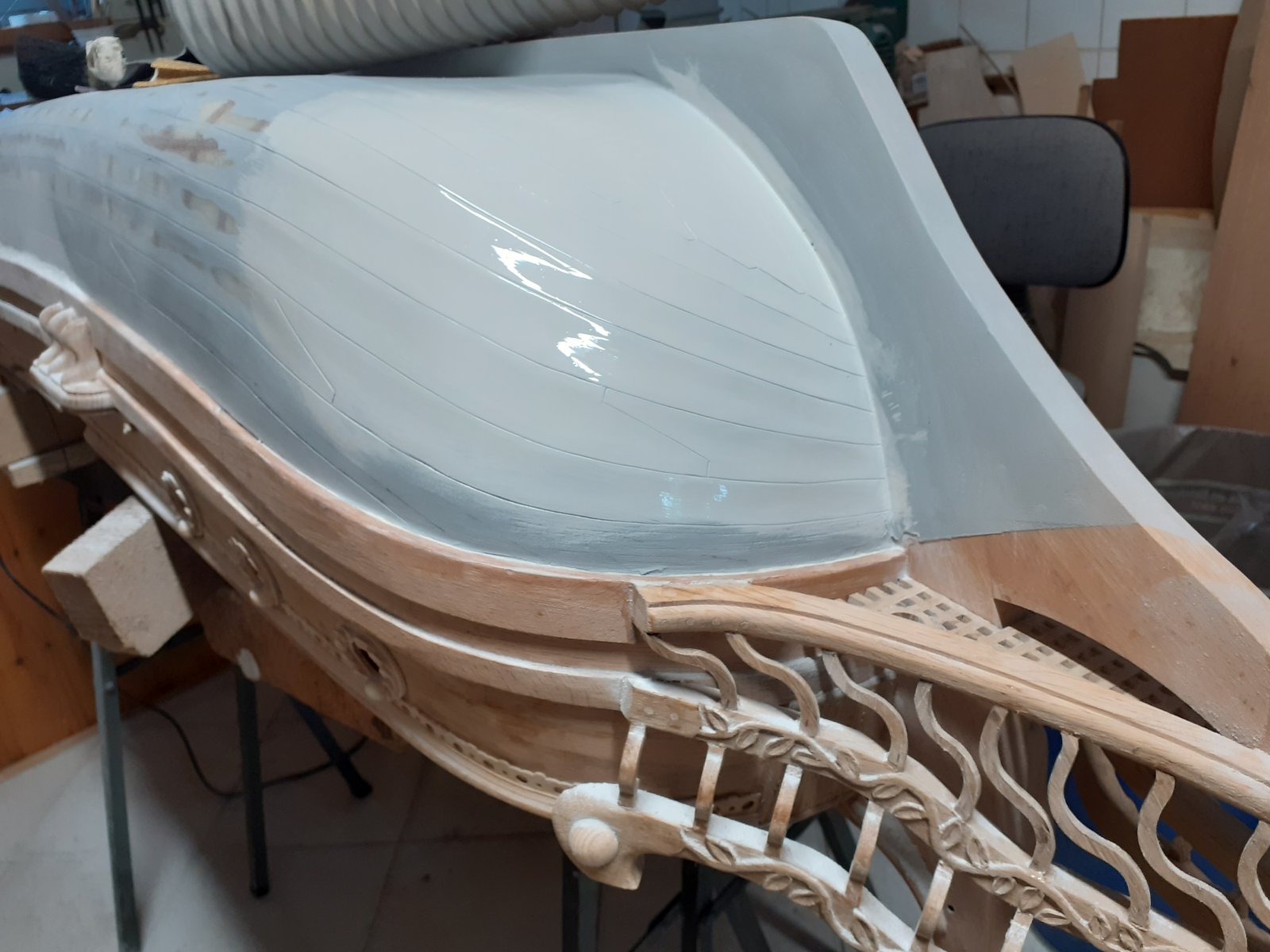

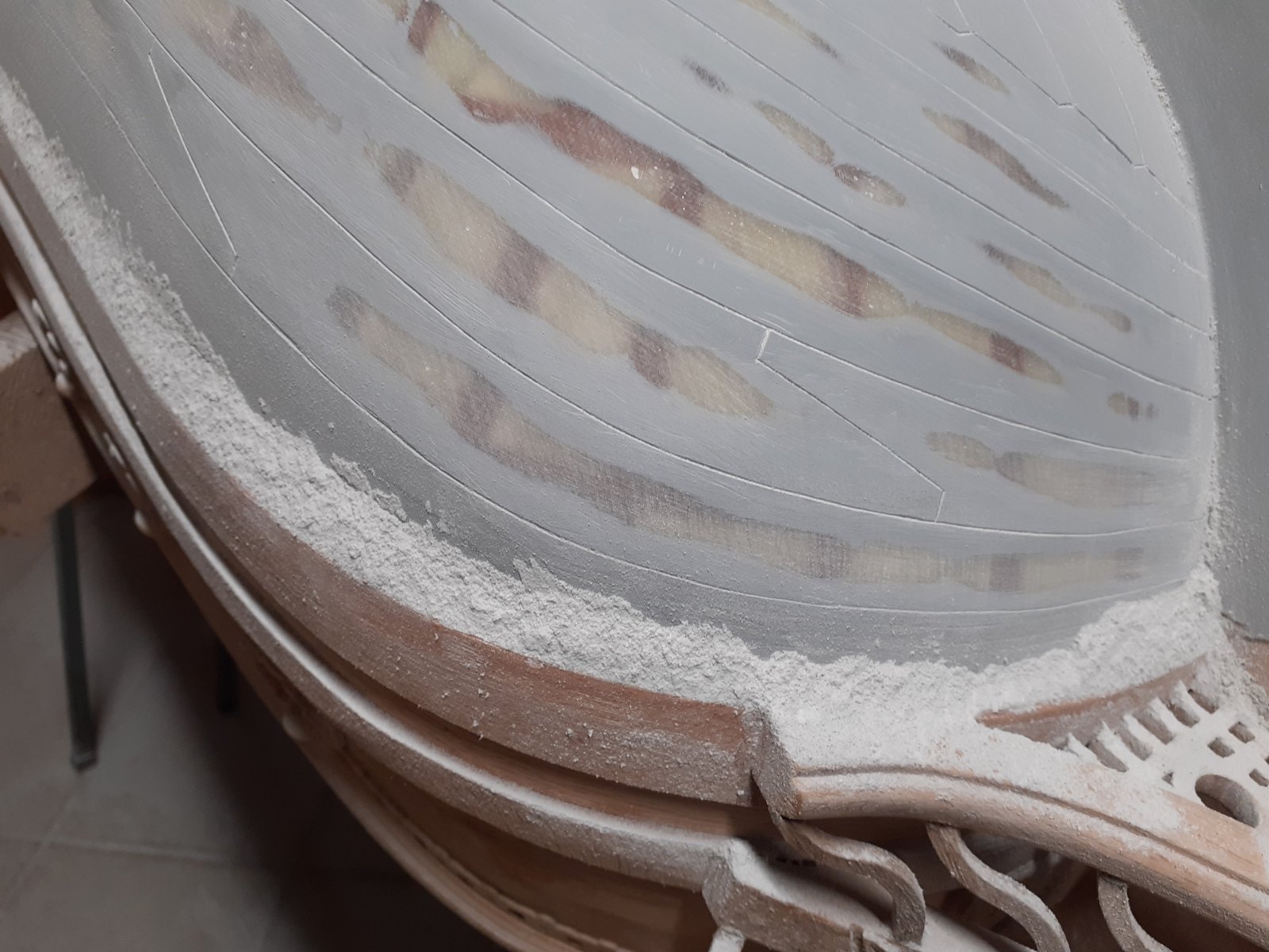

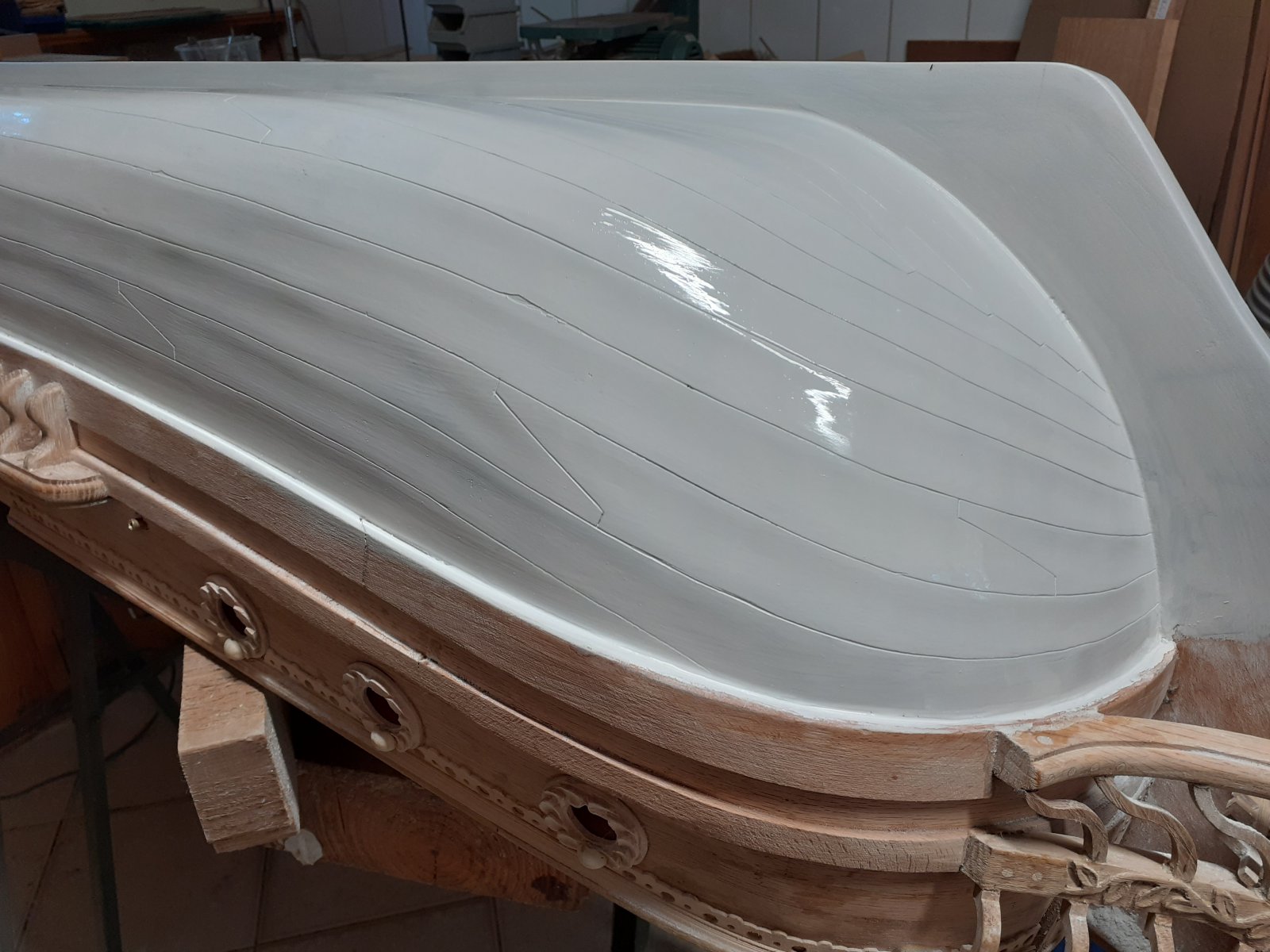

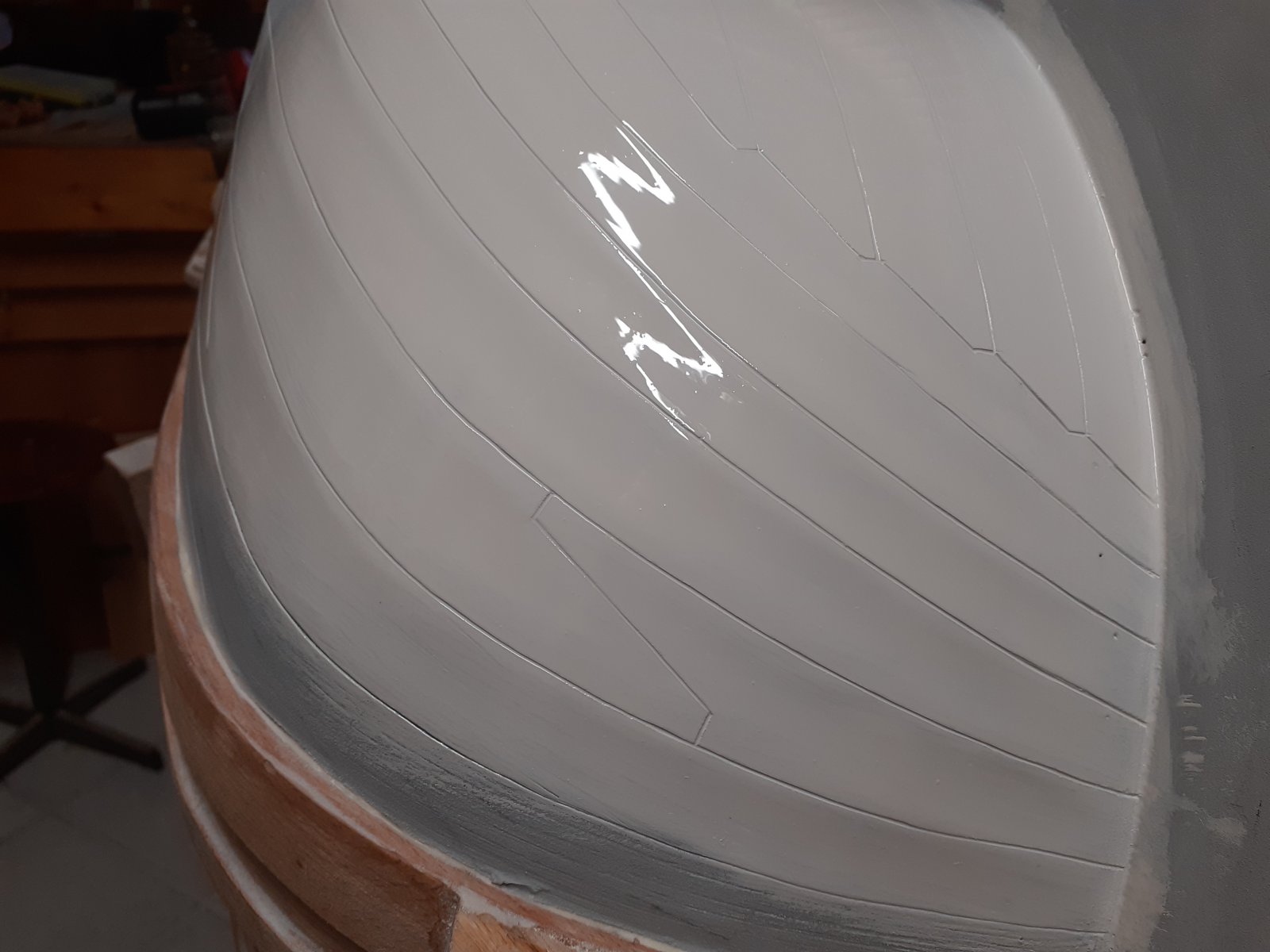

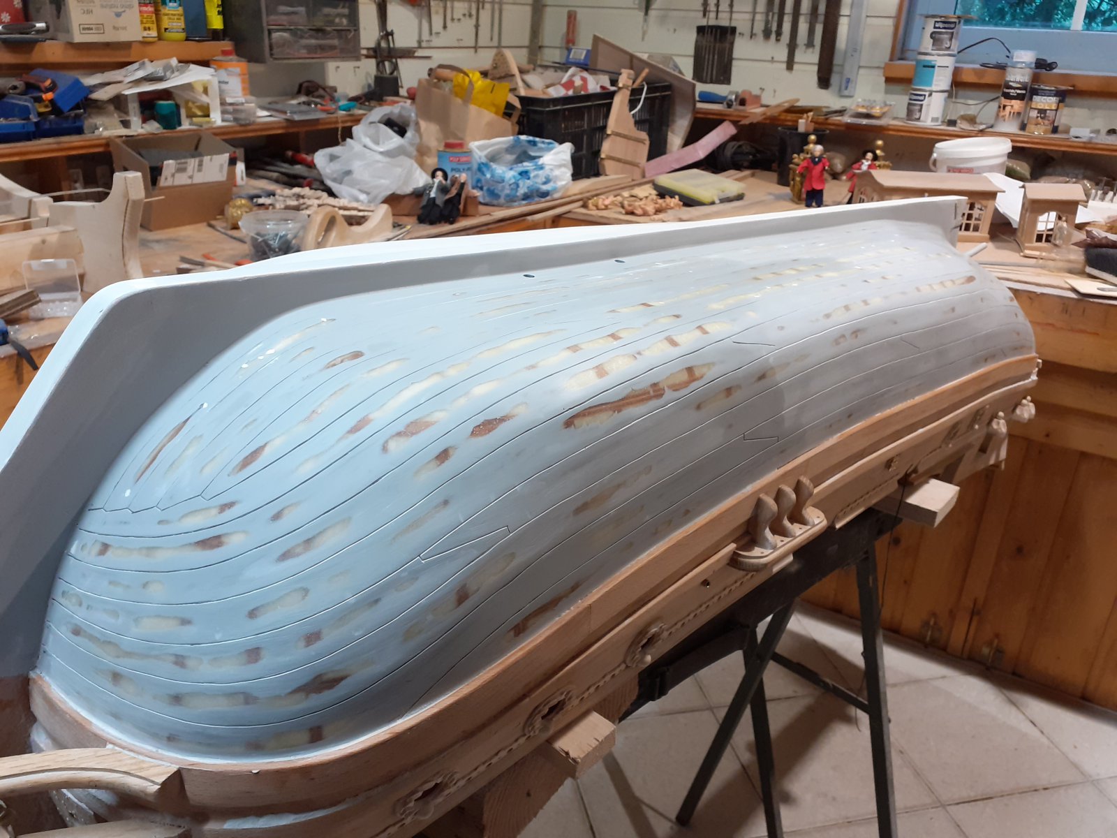

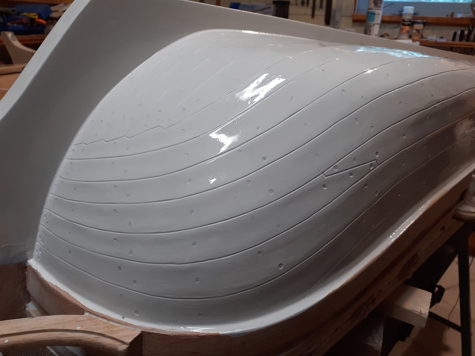

Op de andere zijde ook de beplanking uitgegutst. Was een best klusje. Met een kleine v-guts eerst een dun krasje maken en dan in 4 tot 5 keer steeds iets dieper steken, zonder uit te schieten, wat best lastig is in een keiharde ondergrond. Geen idee hoe vaak ik de guts heb moeten slijpen. Nog genoeg te doen om het nog minder strak te maken.
