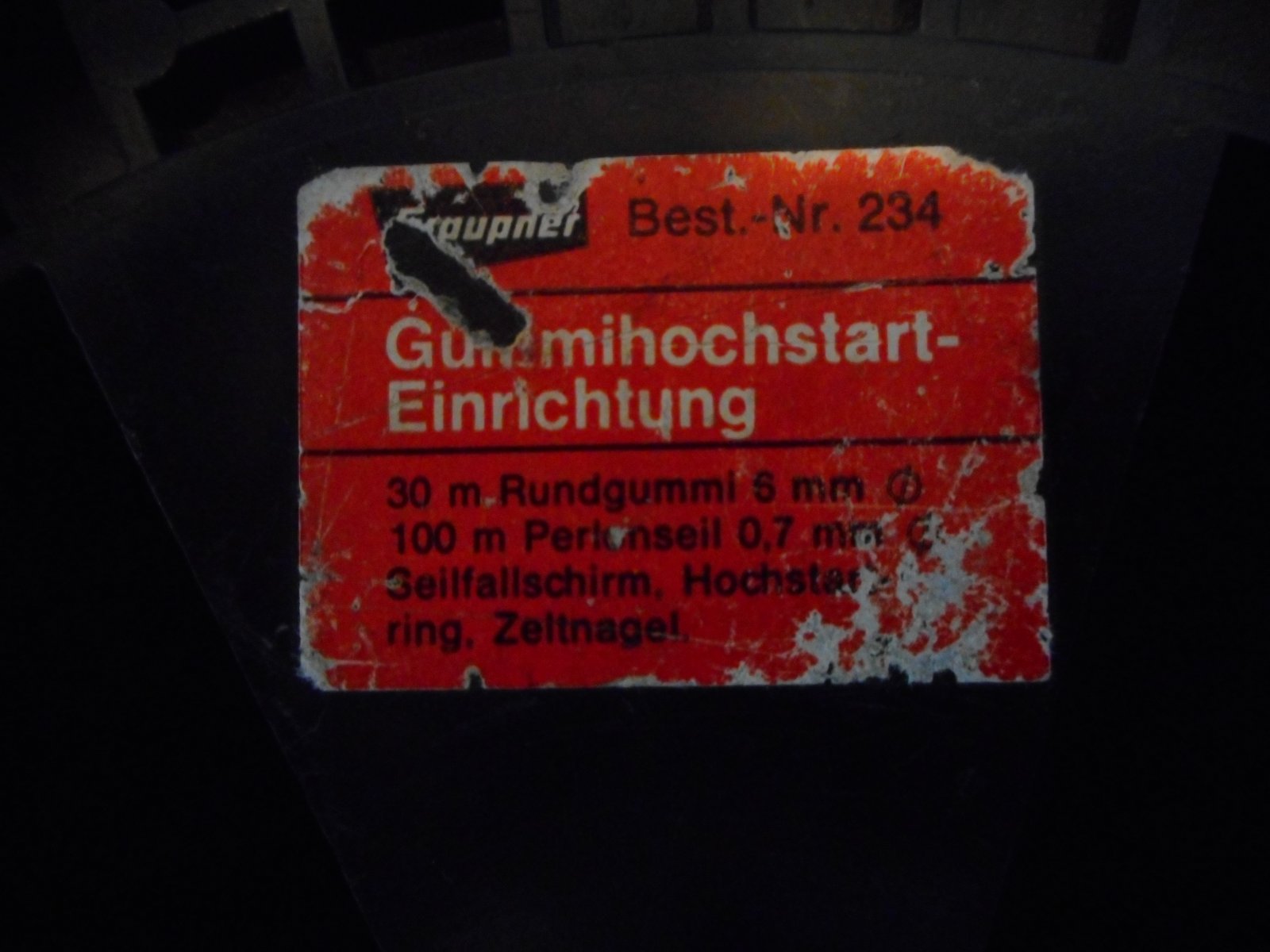

    Het afgelopen jaar met veel plezier een PuRes gevlogen. Gestart met 30 meter Graupner elastiek (foto 1) dat nog ergens uit de krochten gevonden werd. Met 100 m nylon draad met wat wind regelmatig boven de 100 meter hoog gekomen. Met een digitale weegschaal (unster) lijkt de trekkracht zo'n 4,6 kg te zijn. Dat klinkt (in mijn oren) weinig maar het voelt als een flinke trekkracht.

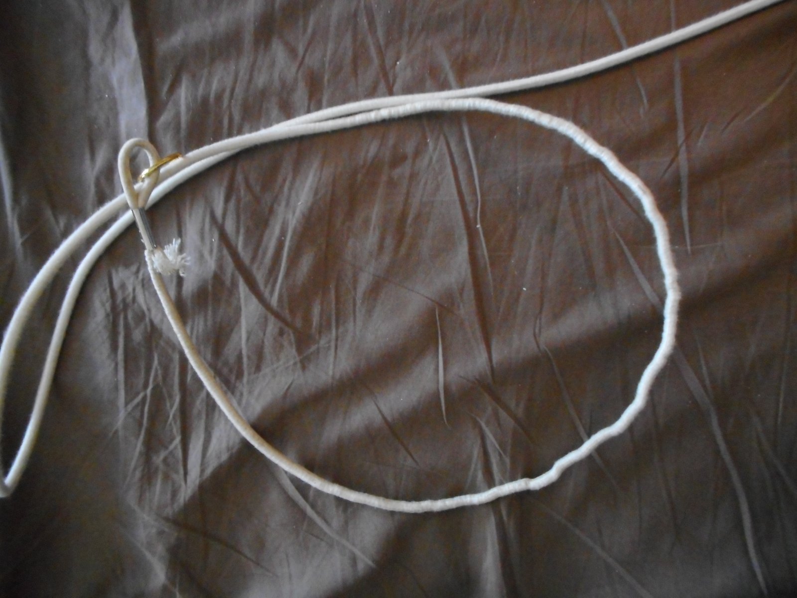

    Wat is de houdbaarheid van dit elastiek? Er lijken wat rare kronkels (foto 2) in te zitten en aan het begin van het elastiek lijkt alleen de mantel er 'te zijn' (dit deel rekt ook niet).
