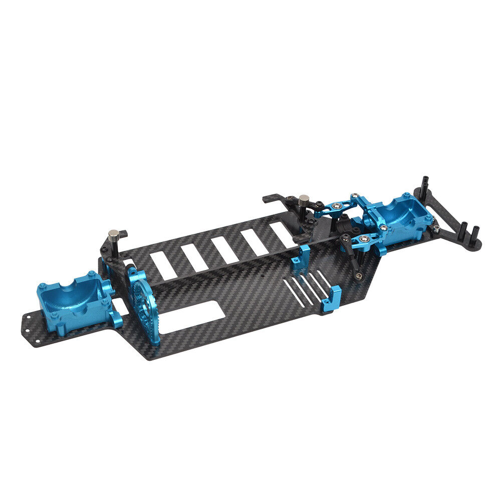

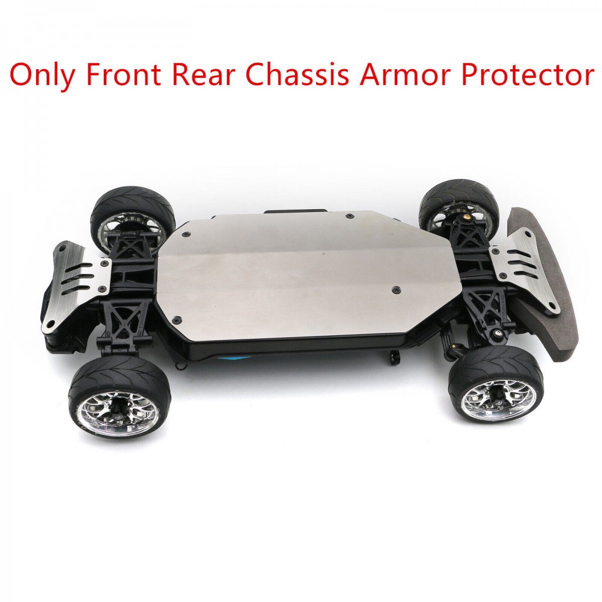

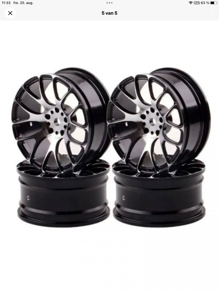

    Ik koop veel aluminium optieonderdelen voor de tamiya TT02 in plaats van een auto van tamiya te kopen. Over drie weken bestel ik bij AliExpress een chassis met veel aluminium onderdelen. Ik heb een Audi R8 carrosserie met aluminium velgen gekocht. Ik heb een roestvrijstalen plaat aangeschaft om aan de onderkant van het chassis te bevestigen

    Aluminium velgen
  3. Tamaniac

    Hoeveel weegt je auto ondertussen, 4kg?

    Ik heb dit chassis gekockt. Het lijkt niet te Zwaar. Maar Ik heb toch meer option overdelen gekocht, als spur Gear van aluminium en wheel hubs van aluminium en gearbox case aluminium. (sorry mijn nederlands.)
