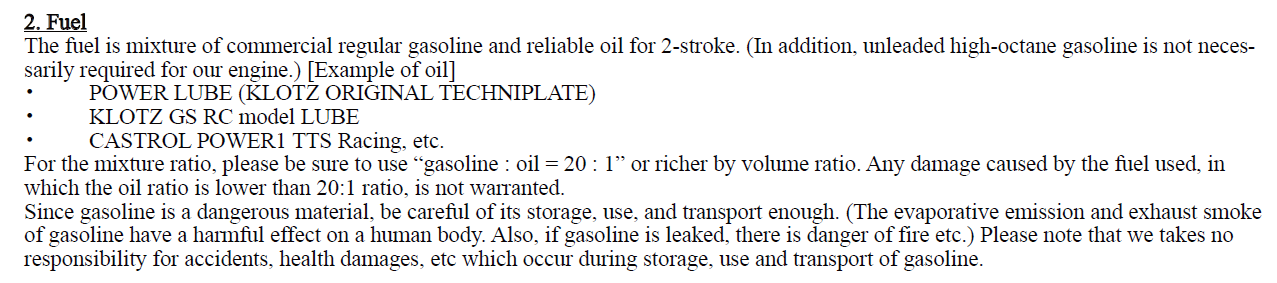

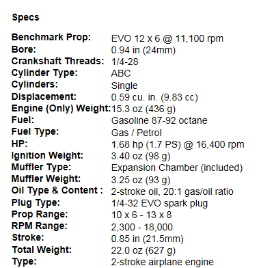

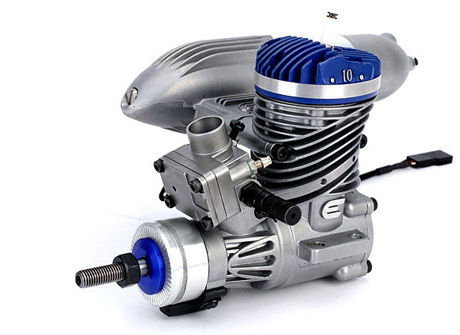

Wie heeft er ervaring met deze benzinemotor. Mijn vraag is hoeveel geluid produceert deze motor en zijn er truken om hem onder 78db te krijgen. Benzine is makkelijker te verkrijgen gewoon bij de pomp, de tweetaktolie is gewoon te koop bij de Halfords. Verder is het verbruik veel zuiniger en is er veel minder troep op je vliegtuig aan het eind van je vliegdag. Al met al best wel aantrekkelijk. Alleen hoe zit het met het geluid is het binnen de perken te houden?
Hierbij een plaatje van de motor,
