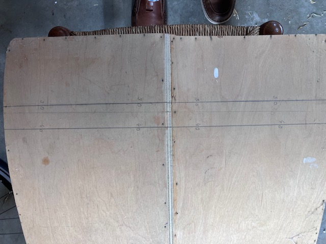

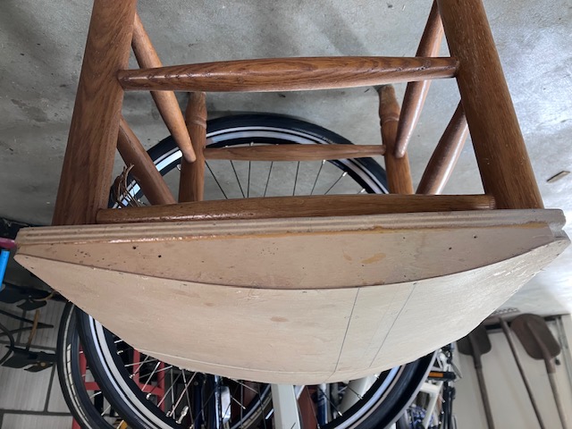

Ben met foto's bezig geweest lukte niet.
Heb de mal gemaakt om nieuwe zeiltjes te maken voor micromagic maar er is niet van gekomen.
Ergens op modelbouwforum Nederlands of Duits geen idee waar had ik de tekening van de mal heb gevonden.
Heb het toendertijd iets vegroot,profiel lijkt op een vleugel van een zweefvliegtuig.
Bestaat uit drie ribben de middelste is hoger bekleed met heel dun triplex.

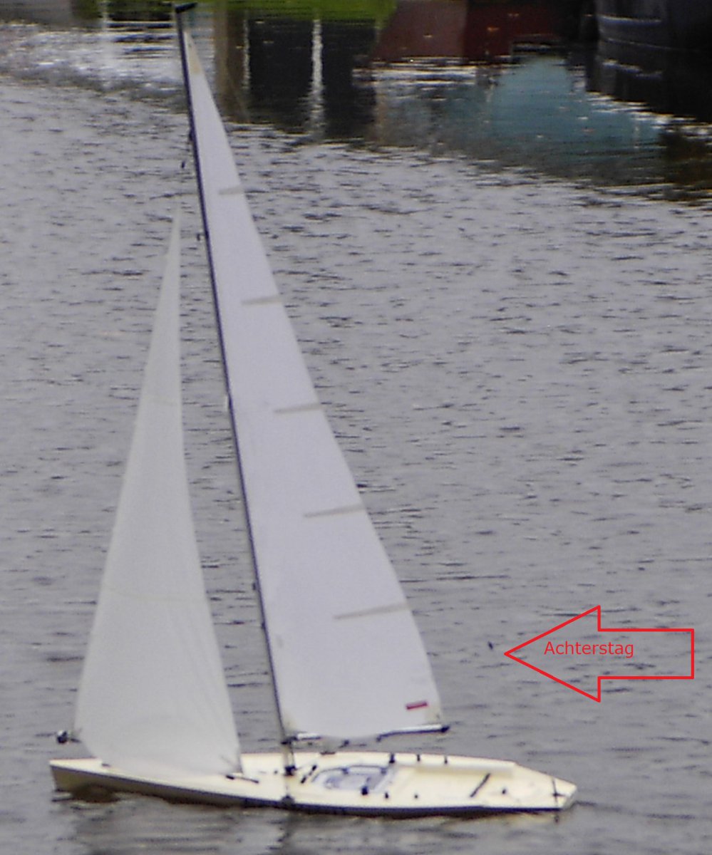

Als je je bericht schrijft, heb je rechtsonder in het midden de optie 'upload bestand', als je daar op klikt, kun je foto's vanaf je harde schijf toevoegen en in je bericht plaatsen.
De volgende foto heb ik op 'Volledige Afbeelding' geklikt; de foto komt dan achter de cursor in het bericht:
Groeten, Jan.
Een turtle, of Schildkröte.
Ik heb er nooit mee gewerkt, omdat je voor elke maat koorde eigenlijk een eigen mal moet hebben.
Een verstelbaar hulpmiddel voor elke koorde (en diepte van het profiel ) zoals de Claudio gadget vind ik gemakkelijker werken.
Ik ben heel benieuwd hoe een hoog en smal tuig als van de Focus, op zo'n mal gemaakt, eruit zal zien.
