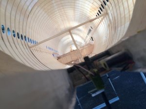

    EC15A81F-D4E8-41AB-9ABF-83B29161064B.jpeg F6D182A3-76E2-4774-8717-567F724B9D85.jpeg Ik ben aan het broeden op een nieuw project. Een Fokker FXX en dan geïnspireerd door de modellen van Thomas Maier. Misschien hebben jullie het artikel in de FlugModell van September/October 2021 gezien? Wat die man presteert is werkelijk fenomenaal! Een specialist in lichtgewicht modellen. Een C-124 Globemaster met een spanwijdte van 6 meter en een gewicht van 4800 gram! Een Boeing 777 met een span van 3,8 meter en een gewicht van 4100 gram. Thomas Maier probeert door gewichtreductie een schaalsnelheid te realiseren. Hij gebruikt hiervoor de zogenaamde "hoch4" formule. De schaal van het model tot de vierde macht vermenigvuldigd met het gewicht van het origineel geeft het streefgewicht van het model. Op youtube zijn diverse filmpjes beschikbaar waar te zien is hoe natuurgetrouw deze modellen vliegen. Ik ben hierdoor zeer geïnspireerd geraakt. Ik wil dus een Fokker FXX namaken en de hoch4 formule proberen te benaderen. Nu blijkt na wat rekenwerk dat het model redelijke afmetingen moet hebben om ook maar enigszins een realistich gewicht te verkrijgen. Een voorbeeld; de Fokker heeft een spanwijdte van 26 meter en weegt volgeladen 10.000 kg. Op schaal 1/10 (dus 2,6 meter span) zou het modelgewicht dan 1 kilo moeten bedragen! Bij een schaal van 1 op 7,5 kom je uit op een gewicht van 3,1 kilo. Ik heb dus niet de ambities om het werk van Thomas Maier te evenaren maar lichtgewicht moet toch wel de leidraad worden!

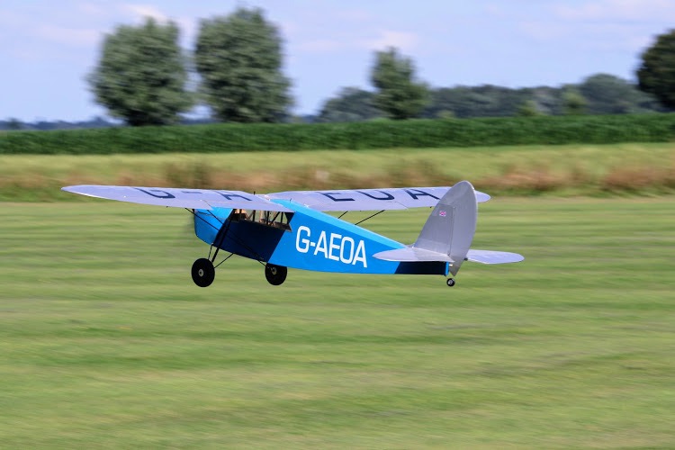

    Mijn eerste ervaring met lichtgewicht bouwen; een de Havilland Push Moth met een spanwijdte van 2,5 meter en een vliegklaar gewicht van 3,1 kilo.
    Dit model vliegt fantastisch en ook al behoorlijk langzaam.
    De hoch4 formule toegepast op dit model zou een gewicht van 2,3 kilo geven ! (schaal 1:4,5, startgewicht = 930 kilo) Niet slecht dus!

    Helium-gedrag..niet in die mate zoals de Thomas Mayer modellen. Maar ook met de Push Moth moet je gedoseerd vliegen om het echt te laten lijken. Maar dat is nu ook net de lol; starten met een kwart gas bijvoorbeeld, heel geleidelijk staart omhoog, daarna zie je hem langzaam uit de vering komen en is ie in de lucht , na zon honderd meter. Helaas heb ik geen video. Maar dat kan wel geregeld worden.

    Ik had ook graag wat meer details gezien (zoals het landingsgestel) maar het is mij wel duidelijk dat zijn bouwwijze in extremen gaat. Voorbeeld; rompindekking 777 is 0,6 mm balsa! En kijk eens naar die rompspanten! :confused:
