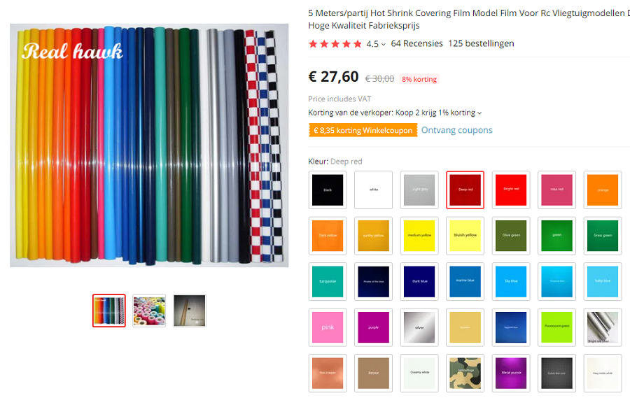

  10. Bart83
    Bart83 verslagschrijvers
    1 okt 2007
    3.097
    Sleen
    Tot op heden erg tevreden met de folie van AliExpress. Folie uit van RealHawk store, verkrijgbaar in rollen van twee of vijf meter.
    Spul is iets stugger dan Oracover, het lijkt eindeloos te kunnen krimpen. Goed mee te werken en een prima prijs/kwaliteit verhouding.
    Mvg,
    Bart
    Folie van RealHawk op AliExpress

    klinkt veelbelovend, zou mooi zijn als je het kan vergelijken met oracover en Hobbyking folie... dan krijgen we een goede indruk van de kwaliteit

    Volgens mij is de folie van HobbyKing exact hetzelfde als AliExpress. Heb deze beide gebruikt en lijken identiek.
    Mvg,
    Bart
