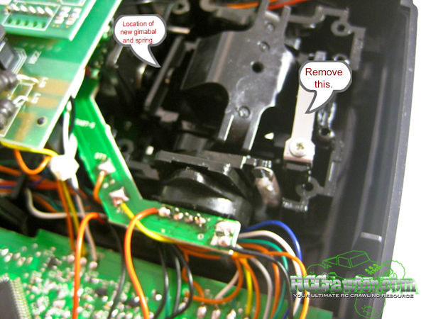

De zender moet hiervoor hardwarematig worden aangepast. Als enige Futaba computerzender heeft de T6EX namelijk niet de mogelijkheid om de gasfunctie om te zetten naar getrokken gas. Vanaf de T7 kun je bij Futaba zenders de gasfunctie op reverse schakelen, waarbij de stationair trim en throttle cut naar de andere kant verhuist. Dit is wat anders dan servo reverse, waarbij je alleen de draairichting van de gasservo kunt veranderen. Bij de T6EX kun je de zender laten ombouwen bij de servicedienst, waarna je met servo reverse de gasservo weer de juiste kant op laat draaien. Zelf ombouwen is een stuk problematischer omdat hiervoor printen gemodificeerd moeten worden. Zowel de gaspotmeter als beide druktoetsjes van de gastrim zitten namelijk op een print gesoldeerd. Geciteerd bericht van corrien 6 mei 2010
Oke, daar heb ik wat aan. Niet mogelijk dus. In ieder geval wordt er begrepen wat ik bedoel. Dan maar eens proberen de draadjes om te draaien van de stick, hoef ik niet op de print te zijn. De trim dan voor lief nemen dat die andersom zit.
