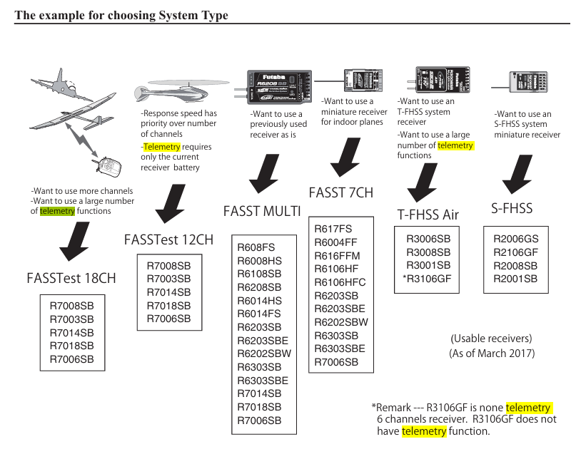

Alle telemetrie geschikte ontvangers functioneren gelijk. Heb zelf (nog) ervaring met T-FHSS ontvangers. Die ga ik proberen vanwege de aanschaf van een T26SZ zender. Die ondersteunt geen FASST ontvangers.

Ik kwam nog een (mooi) overzicht tegen in de handleiding van de T16SZ:
