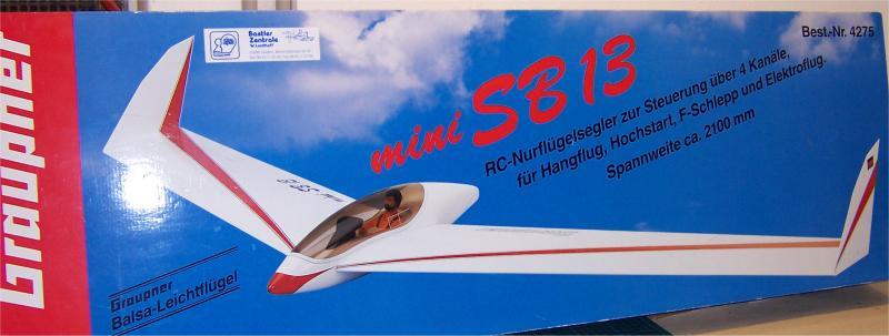

    Ik heb nog geen concrete plannen want ik heb genoeg liggen om te doen maar ik kwam van de week een foto van dit model tegen
    en ik viel een beetje van mijn stoel dat ik die nog nooit van mijn leven gezien heb:eek::eek:
    Het model niet, het origineel waar deze (losjes?) Op gebaseerd is heb ik óók nog nooit van gehoord
    En ik ben op slag verliefd!
    Kent iemand dit ding? Ooit gezien? Mee gevlogen? Ervaring mee??

    Ik ken hem alleen van de reacties op diverse forums. De Graupner versie schijnt niet echt geweldig te vliegen. Hij gaat nogal makkelijk in een vrille en starten aan de lijn is ook niet eenvoudig. Er zijn voorbeelden waarbij nieuwe vleugels met een MH45 profiel zijn gesneden die beter presteren.

    Die linkjes heb ik al wel gevonden, de eerste pagina van Google zeg maar;), maar heel veel is er niet te vinden. Die man van dat filmpje heeft die van hem helemaal scratch zelf gebouwd...knap!
    De vleugelvorm van de graupner is ook niet echt schaal voor zo ver ik kan zien dus ALS ik hem zou bouwen zou ik toch met een zelf getekende (devwing)vleugel uit m'n laser aan de slag gaan:thumbsup:

    De echte SB13 kennelijk ook niet. Volgens Wikipedia vroeg de geometrie om een enorm torsiestijve constructie en dat was in die tijd moeilijker en duurder om te maken dan een reguliere zwever. Ze hebben er van geleerd wat ze wilden leren en daarna is hij het museum in fegaan

    wel mooie kist! veel van die eigenschappen, zijn goed te maken met een andere vleugel idd.
    het is een beetje lastig om in een paar zinnen duidelijk te zeggen, maar, de vorm van het profiel geeft een soort positief of negatief aandeel voor de stabiliteit. (in het algemeen).
    bij deze soort kisten, is het de truuk, om het profiel zodanig te kiezen, dat voor een bepaalde stabiliteit, er een redelijke tipverdraaiing is. dan zijn er "vriendelijke" vlieg eigenschappen.
    die verdraaiing is belangrijk hiervoor (niet te zuinig mee zijn iig).
    vervolgens, is het dan de bedoeling, dat de kist een "correcte" pitch stabiliteit heeft. bij veel pijlstelling (en verdraaiing), betekent dat dat het profiel, zelf niet te stabiel "mag" zijn.
    (niet veel s-slag, niet een te groot (positief) moment). dit kan men op elkaar uitzoeken, en weergeven met software. MH45 kon weleens heel goed zijn idd! (eigenlijk kan het nog ietsje beter, verschillende profielen te gebruiken wortel en tippen.)
    er is zeg maar een "optimalisatie lus" die men zo steeds uit kan voeren.
    men kan als het ware, de pijlstelling, tipverdraaiing, liftverdeling, moment coefficient van de profielen, zwaartepunt en stabiliteit afstellen. als dit gelukt is heeft men een "geslaagde"
    combinatie van profiel, vleugel, kist gevonden. dit is dan een best "waardevolle" afstelling die men gevonden heeft.
