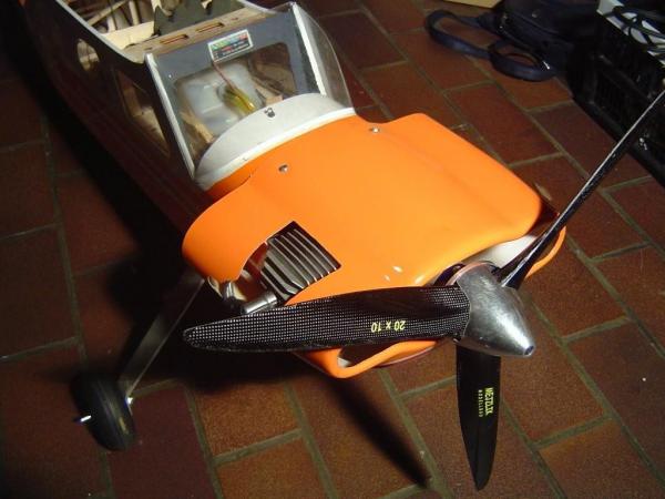

De bedoeling is om op een Taxi 2400 een 62cc tegaan plaatsen zou die kist dat houden?

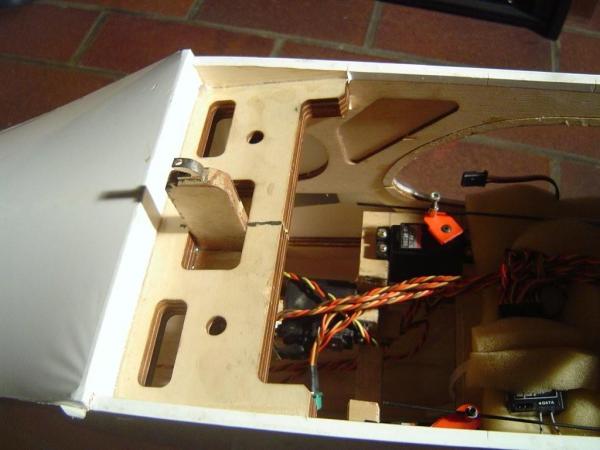

Ik heb de onderkant, van de romp, al opengemaakt en het motorspand, dat toch een cm dik is, verstevigd met epoxy en glasmat. hopelijk houd hij het!

Ik heb samen met een clublid gisteren de motor geplaatst op zo een model, dat motorspant is van waaibomen triplex, dus een 20-26 ccm benxine motor is dan al meer dan genoeg power om het spant niet kapot te trekken. Verder denk ik dat je aan de romp nog wel meer mag gaan versterken waardoor het model alleen maar zwaarder wordt en slechter van zal gaan vliegen.
Het model is gemaakt voor een 20 ccm methanol motor en eventueel een 20-30 ccm benzine motor.
Zorg voor goede aansturingen met M3 draadstangen en zware ballinks. Hou ook het kliksysteem van de stab in de gaten. Misschien kan dit lostrillen?

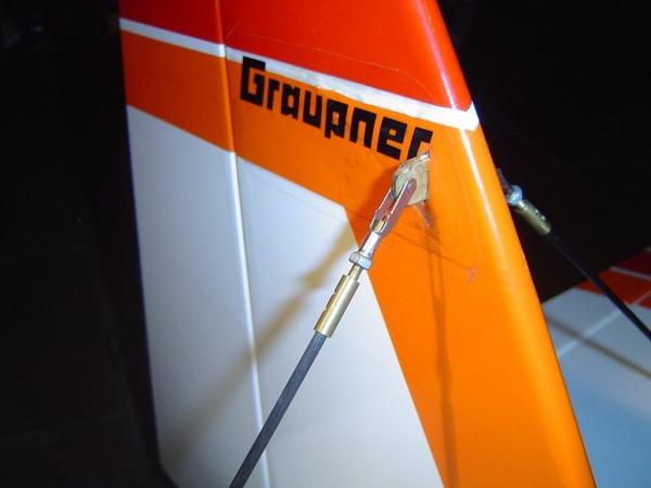

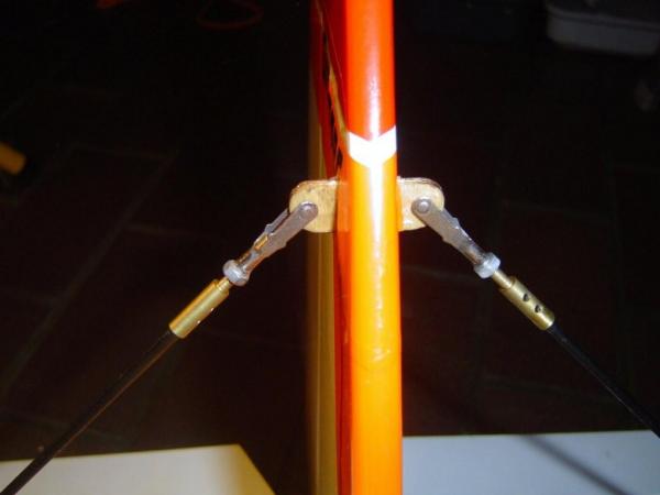

Ik heb wel de richting servo van achter gemonteerd en de stablo verstevigd.

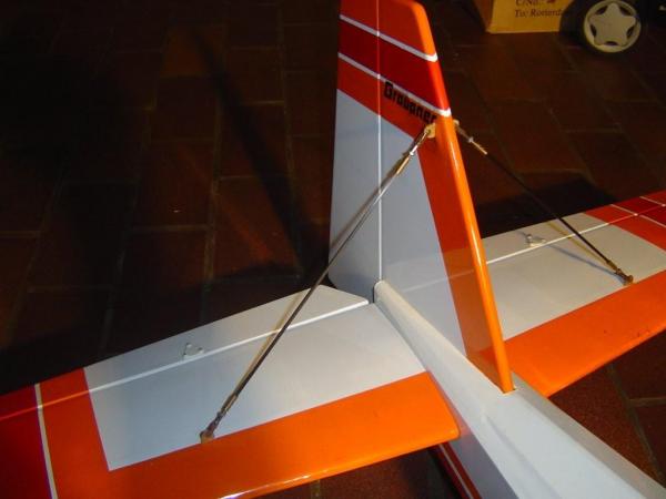

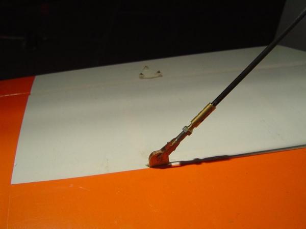

De bedoeling is om de motor door een nieuwe Zenoah 45cc te vervangen. Ik dacht wel eerst om het motorspant langs binnen met carbon te verstevigen, en aan de buitenkant te verdubbelen met een deftige multiplex-plaat van 6mm.
Verder wil ik de staartvlakken nog verstevigen met alu-profielen van bij Albatros.

@patteet : hoe heb jij de stabilo verstevigd??? Er is alleen maar balsa te vinden denk ik. Dus dacht ik eerst wat oracover te verwijderen, hardhout aanbrengen om daarin de alu-profielen in te vijzen.

Ik vlieg deze kist met een OS FT-160, en heb ruim voldoende power, half gas vliegt de kist al zeer snel, en als je het gas verder opent, zie je nouwelijks toename van de snelheid.
