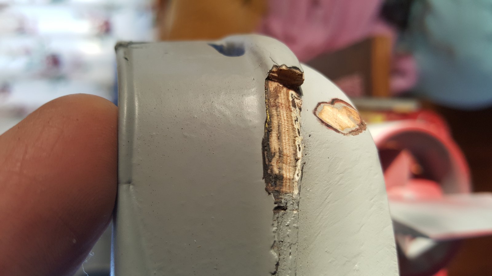

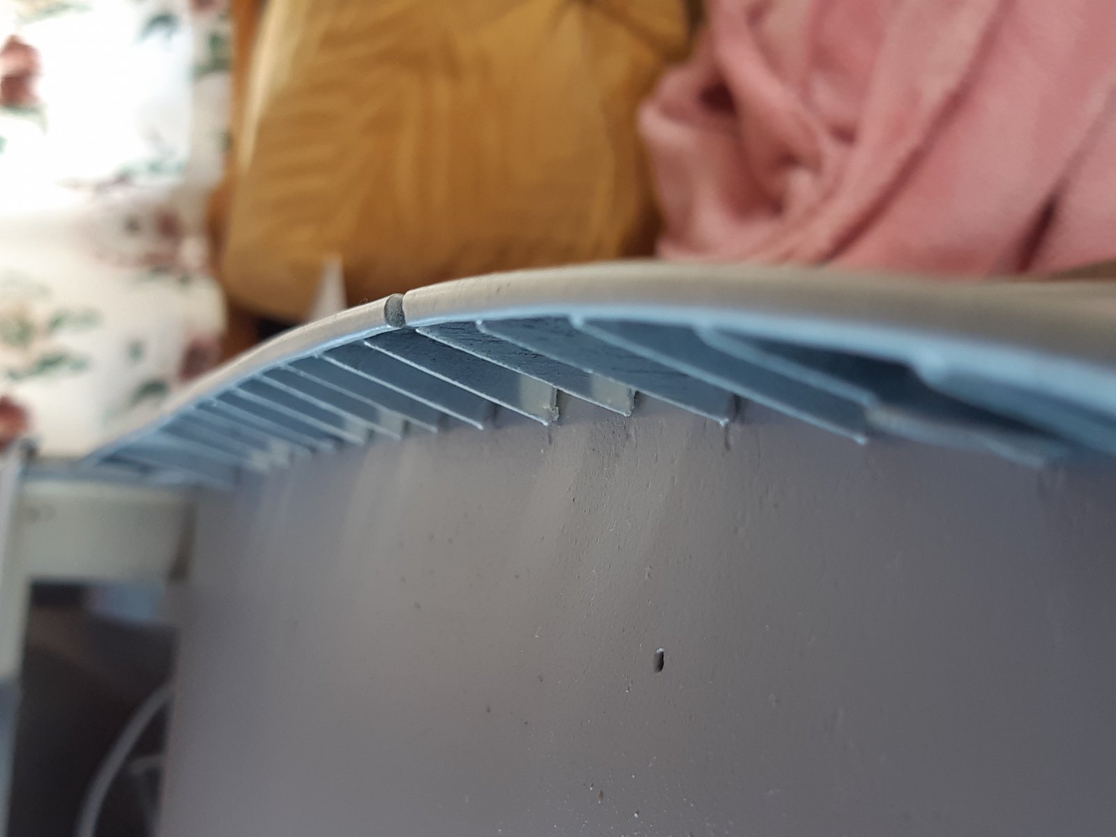

Ha Modelbouw goeroes, ik zit met een probleempje..
De HH heeft boven op de beschoeing een half rond houtje als afwerking zitten, weet iemand wat dit voor een soort hout is?

Op een echt schip is dat randje op de boeiing (potdeksel genoemd) van teakhout. Het zal tegenvallen om dat in model te buigen. Om spanningen te voorkomen zou je het uit dun (vliegtuig) triplex kunnen zagen en er met 2K-lijm op lijmen. Zelf heb ik bij mijn Smitt Finland dat probleem omzeild door een stuk isolatie van elektriciteitsdraad in de lengte open te snijden en dat over de boeiing te klemmen. Vast gezet met CA-lijm. In mijn geval zwart, maar om houtkleur te simuleren zou je bruin kunnen nemen. Kijk maar of je hier iets mee kunt. Gr. Klaas.

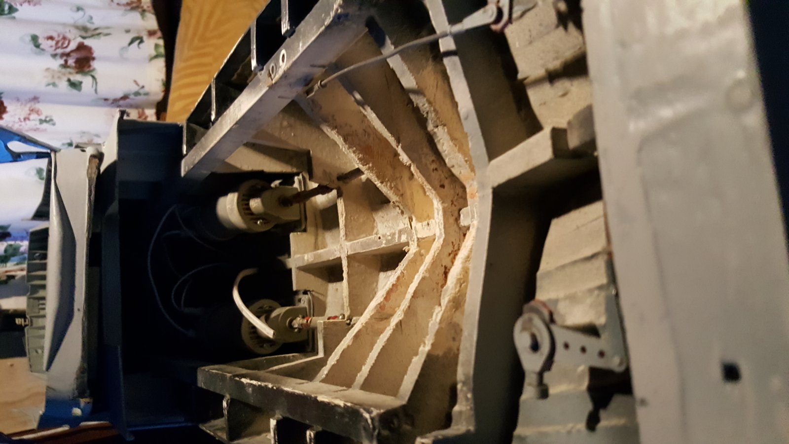

Klaas! Dank je wel voor je reactie.. Het is een half rond houtje wat over de hele boot word gebruik het is alleen geen balsa ..Maar het lijkt me iets standaard ?
Ik heb het ook als berkhout om het schip zitten maar dan 6 mm dik? wat kan dit zijn waar kan ik het krijgen..

Dat open stuk met hout lijkt me multiplex, want er zijn lagen te zien. Versterking om de romp op dekhoogte heet berghout. Wat staat hierover in de bouwbeschrijving. Kijk eens op de tekening naar het onderdeelnummer en dan in de bouwbeschrijving van welk materiaal dat is. Als ik zelf dat berghout zou moeten maken dan nam ik elektricitetsdraad met vaste kern. Doorsnede van de mantel iets van 4 mm. In model buigen, fixeren met CA-lijm en dan aflijmen/plamuren met 2K-lijm. Dan heb je een relatief flexibele stootrand. Als je draad met een bruine mantel neemt en de verf schaaft eraf dan heb je automatisch een roestkleur. Beetje creatief denken en werken. Gr. Klaas.

Nou Klaas dat is lastig.:( ik heb niets, geen tekening of bouw beschrijving.. ik hoop deze eind van volgendeweek te bekomen.. maar idd multiplex, daar zou ik eens in de modelbouw winkel naar gaan kijken! bedankt! Ben:jan:
De bouwbeschrijving kun je downloaden. De link staat bij mijn vorige posting. De bouwmarkt heeft ook wel multiplex van ongeveer 6 mm. Voor vliegtuig-triplex moet je inderdaad bij de modelbouwwinkel zijn. Maar ook dat moet je op maat aftekenen en zagen. Mijn voorstel spreekt je niet aan? Veel gemakkelijker en minder kwetsbaar. Ook waterbestendig bij een beschadiging. Gr. Klaas.

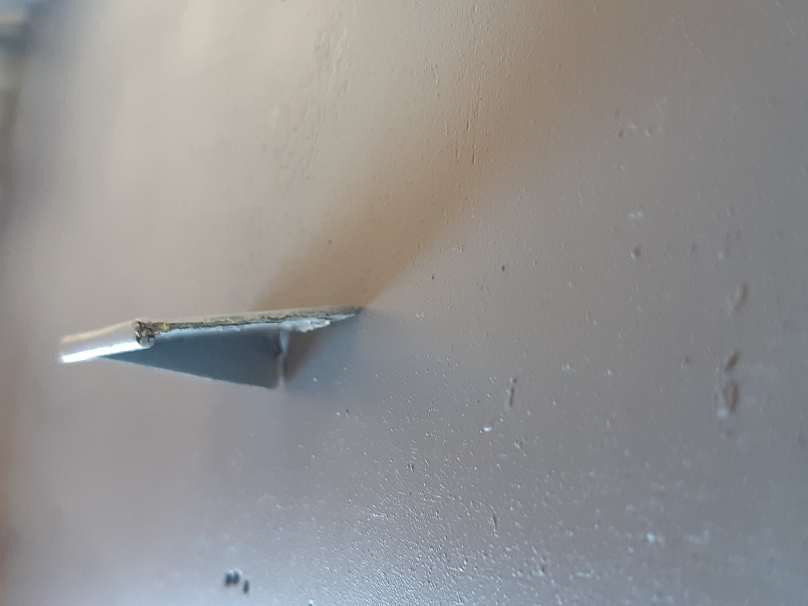

Dank je voor de beschrijving Klaas.. alleen dit is geen abs model maar balsa en ander hout... En je voorstel neem ik zeker mee.. dat is een zeer goed idee :wave

Dat is inderdaad een uitdaging Ben. Moet je een hoop dingen zelf bedenken en zelf maken. Buiten beslag zijn er weinig kant en klare onderdelen voor dat werk. Op die houten verschansing zou ik dan ook een houten potdeksel maken. De niet te strakke bochten zijn wel te buigen door het hout te stomen of te weken in ammoniakwater. Dan tijdelijk fixeren en laten drogen. Daar zijn wel latjes voor te koop. Kortere bochten eventueel lamineren van heel dun hout of zagen uit vliegtuigtriplex. Gr. Klaas.
