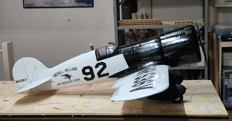

    Een post uit dit verslag: Wedell Williams Model 44 - Miss Louisiana 92
    "Eigenlijk was die zin in eerste instantie bedoeld als de eerste zin van een heel ander verslag....
    Zoals gezegd heb ik deze Wedell Williams via marktplaats,... maar dat was eigenlijk niet het "hoofdonderwerp".
    Ik had namelijk een Seagull Sea Fury op marktplaats gezien voor een hele vriendelijke prijs!!
    Het was de bedoeling met deze Sea Fury een keer een ARF-bash te proberen.
    De verkoper bood deze Gilmore er later bij aan voor weinig geld...
    In eerste instantie had ik geen interesse want ik wilde alleen de Sea Fury :frustie:
    Maar ik ben erg gecharmeerd van (Golden Age) Racers en begon toch te twijfelen...
    Halverwege afgesproken (verkoper woont in Friesland en ik in Noord Brabant) om de kisten over te nemen:
    Toen ik de romp van de Gilmore overnam uit zijn handen kreeg ik gelijk heel veel ideeën, erg gave kist, goede keus gemaakt!
    Onderweg naar huis begon het nog meer te borrelen in m`n hoofd van de plannen die ik kreeg voor beide kisten.
    En hoewel ik heel erg gecharmeerd ben van de Sea Fury kreeg ik steeds meer plannen voor, en zin in, de Gilmore.
    De Sea Fury ging dus voorlopig het rek in en wat er daarna direct met de Gilmore gebeurde is in dit verslag te lezen :D
    Groeten, Ramses"

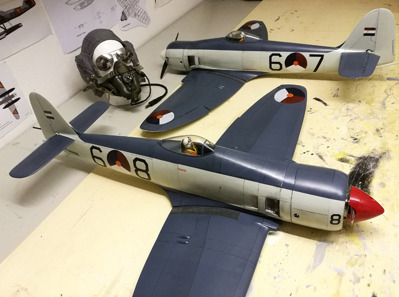

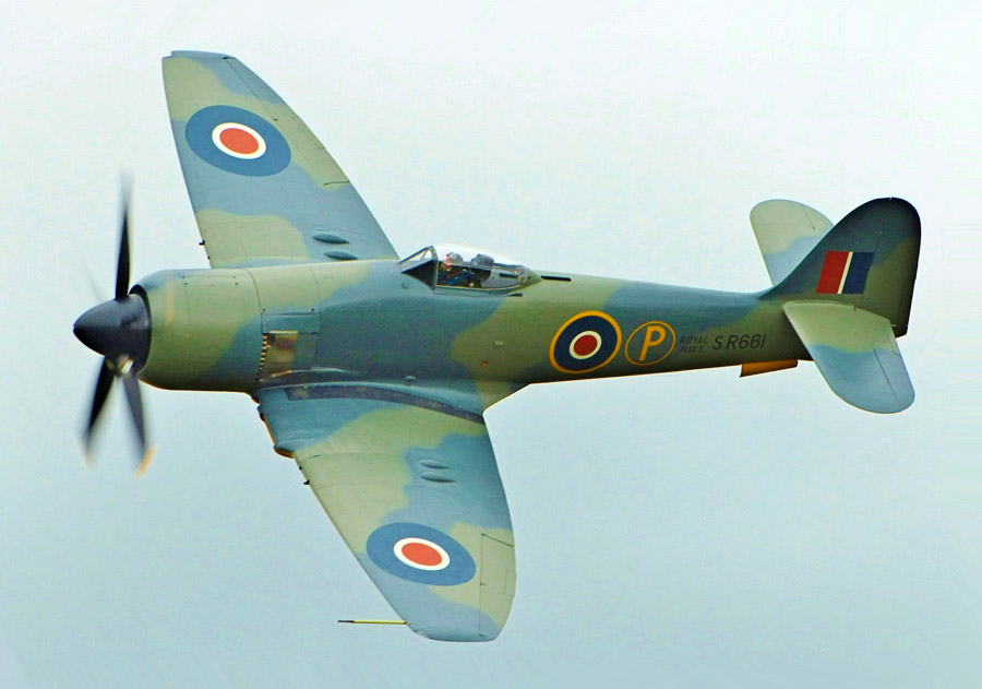

    Ik neig weer heel erg naar een MLD kleurenschema/versie, en wel (weer) de 6-8...
    Maar er zijn meer gave schema`s,... vind ik altijd leuk om uit te zoeken!
    Heb nog even de tijd om een keuze te maken ;)

    Heb ik inderdaad ook naar gekeken, een Baghdad Fury, zeker heel fraai en eens wat anders:
    Ik vind een kleurenschema van een Hawker Tempest Mk.II héél erg gaaf, maar ja,... da`s dus geen (Sea) Fury helaas...:
    Er zijn niet veel (Sea) Fury`s met een camouflage schema, wel nog deze uiteraard:
    Ik ga nog even verder zoeken.

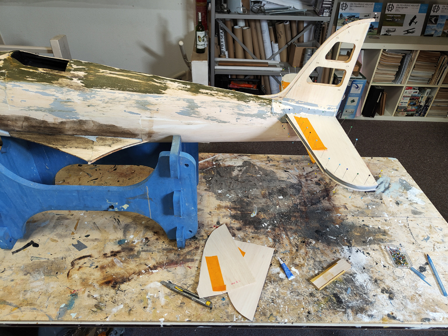

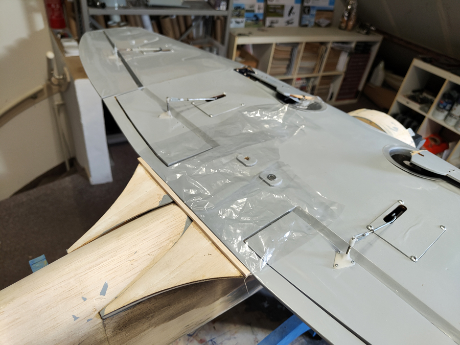

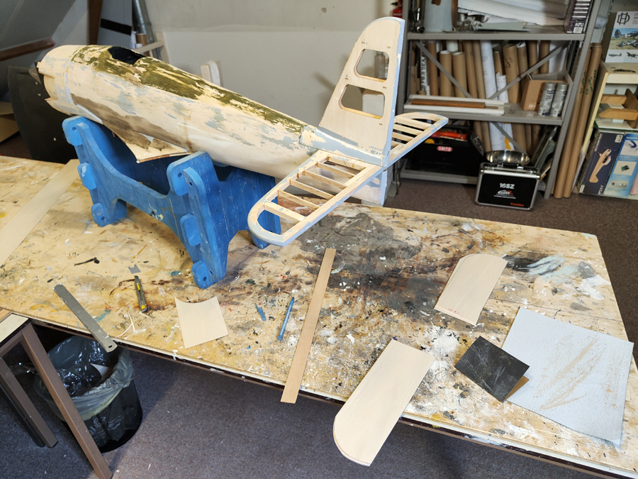

    Zaterdag begonnen met het verwijderen van de folie:
    Wat ik opvallend vond is dat er open stukken in de romp zitten, er zat alleen wat folie over.
    Zoals hier achter het motorschot:
    ... en ook de fairings zaten los van de romp, sloot ook geheel niet aan:
    De vleugel erop geschroefd en een aanslag gemaakt:
    Ik ga de Sea Fury met glasweefsel afwerken dus alle open delen moeten dicht.
    Tevens ga ik de staartvlakken meer in model brengen en een hol/bol scharnierlijn toepassen:
    De vorm van het kielvlak aangepast en het stabilo ingedekt:
    jan brilman, jve, E.hof en 7 anderen vinden dit leuk.

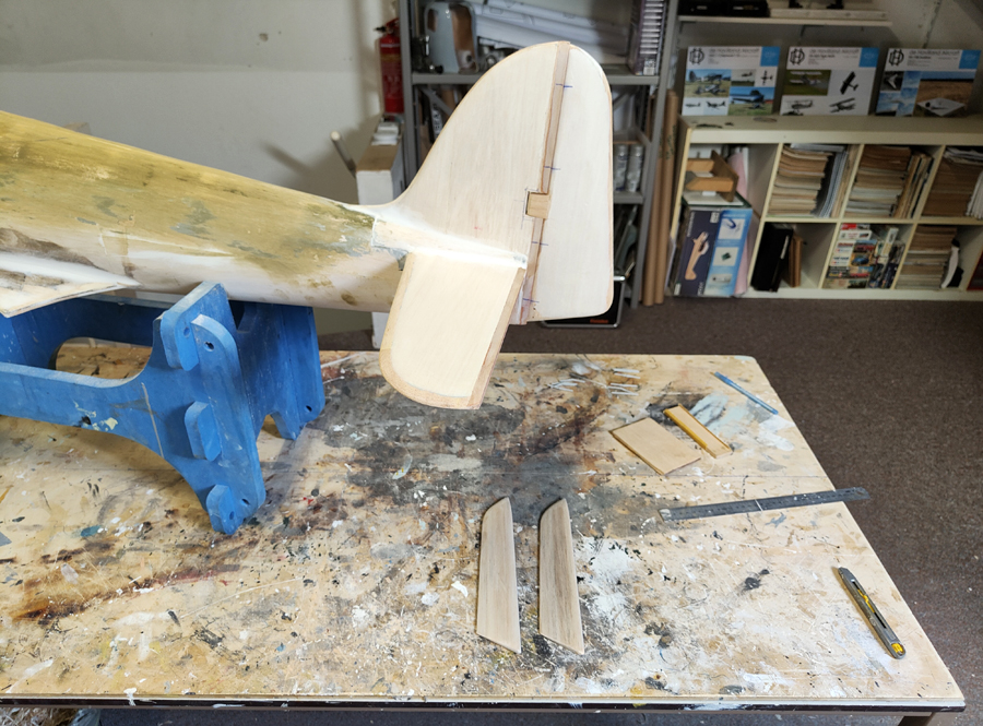

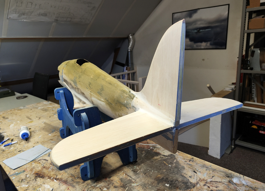

    Staartvlakken ingedekt en vast een beetje in profiel geschuurd:
    Een schuurtooltje gemaakt en de achterlijsten licht ingeschuurd voor 0.4mm triplex afdekstrookjes:
    Ook 0.4mm triplex stroken voor de vleugelfairings gemaakt:
    Om de vorm van het richtingroer te kunnen aanpassen eerst wat vlees gecreëerd:
    Ook het balansstukje gemaakt, de nieuwe vorm van de staartvlakken:
    Gaten afgetekend voor de Robart penscharnieren:
    Binnenkort weer verder met de staartvlakken.

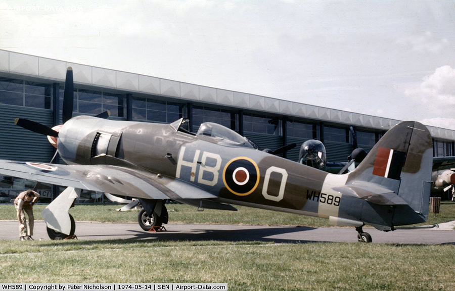

    Ik vond zojuist deze Sea Fury, de HB-O:
    Dit schema lijkt behoorlijk op het schema van de Tempest Mk.II hierboven.
    Deze ARF Bash Sea Fury wordt geen F4C schaalmodel :D...
    Het staat ook niet voor niets hier in 'Bouwverslagen-Vliegen' ipv bij 'Vliegende Schaalmodellen'.
    Ik geef mezelf hierbij dus ook (behoorlijk) wat artistieke vrijheid :p
    Bovenstaand kleurenschema gaat het denk ik worden voor m`n Sea Fury :thumbsup:
    Maar dan aangevuld met een witte spinner en witte bandjes op de neus en staartvlakken (zoals bij de Tempest Mk.II).

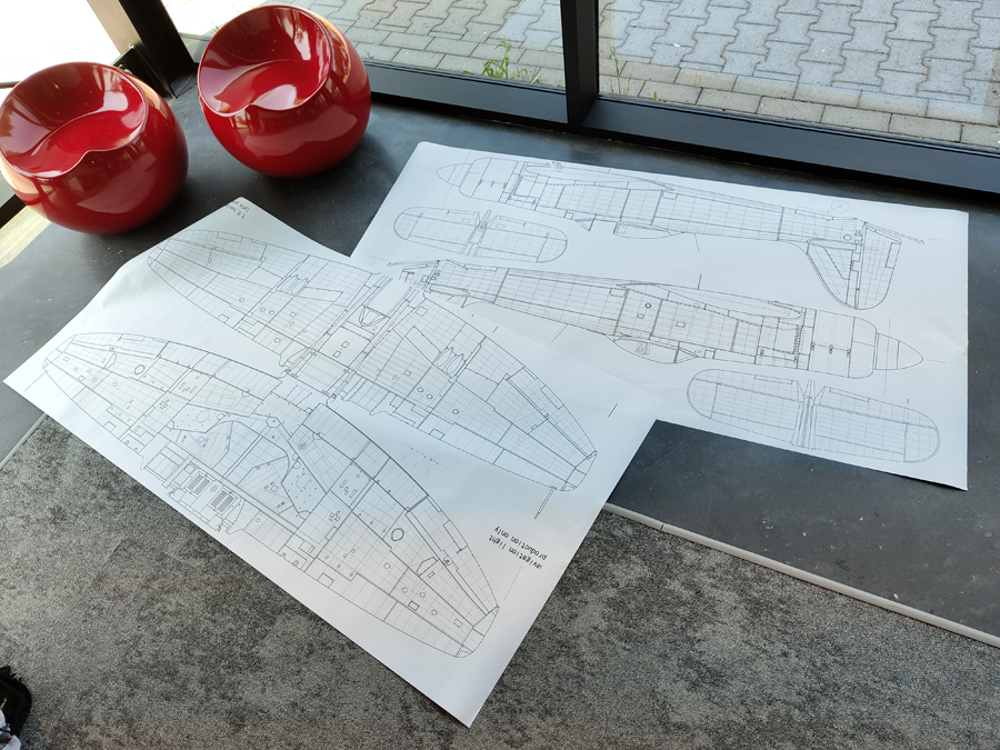

    Dan heb je wel een uitgangspunt nodig, dus zojuist een 3 view op grote vellen geplot in de afmeting van mijn Sea Fury (167,5cm span):

    Haha! 'Blind Fury'!
    Check de positie van de kabinekap eens :D
    Waarrrr-ohw-waar had ik analoog gezezen... o_O
    Liverly maakt straks veel goed...
    hebben ze een naam voor...
    'Dazzle paint'!
    1:1 print behang... da's best handig!
    Gr Bas-Hing…

    Ik heb gisteren de romp over de geplotte tekening gelegd.... :eek:
    Ik dacht van de romp alleen de staartvlakken en vleugelfairings aan te gaan passen.
    Het worden iets meer aanpassingen, maar wel leuk om te doen!
    Ik ben gisterenavond al begonnen met de cockpit 5cm (!) naar achteren te verplaatsen.
