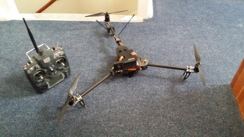

    Hey nspierbundel,
    Heb ondertussen al meer dan 50 vluchten met mijn turnigy talon tricopter gevlogen... Servo doet t nog steeds goed. Kheb nog een reserve servo besteld voor t geval hij het loodje legt.
    Mijn AUW is tussen de 1100 en 1200 gram. Dat is met FPV spul erop, zonder me actie camera.
    [​IMG]
    Hoe is jouw ervaring met het frame? kben er redelijk tevreden over.. Hij ziet er mooi uit en is erg practische om mee te nemen, armen inklappen en hij is lekker compact.
    Toch zitten er nadelen aan(vind ik). De motormounts draaien bij een minimale kracht. Als ik een beetje hard land, of met snelheid land dan staan de motoren gelijk scheef. Ik neem nu elke x een imbus sleutel mee zodat ik ze weer terug kan draaien.
