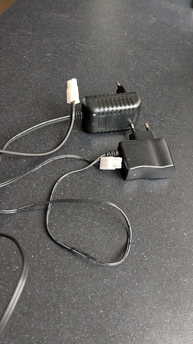

Ik zie dat die lader alleen voor lipo accu's is? Ik heb nog de nimh accu's. Is daar ook een dual lader voor? Die laders die ik er bij heb zullen vast goed zijn, maar beide aan een goede lader geeft me wel meer vertrouwen. En ook dat het een lader is die stopt als de accu's vol zijn. Ik heb een foto van mijn laders bijgevoegd

Bij de specs staat toch echt:
LiPo, NiMH, LiHV, LiFe, Lilon, NiCd
Als je wat op het oog hebt kan je natuurlijk altijd even de manual opzoeken wat voor bijna alles wel in PDF vorm te vinden is. Voor deze is die ook te vinden en daarin is te lezen dat die op zijn eigen voeding max 200w mag laden en op een externe voeding max 325 watt, dit is iets dat voor veel AC/DC laders geldt en zeker iets om op te letten dat die op een eigen voeding niet de volle vermogen kan laden. Maar 200 watt voor 2 accu's is nog steeds veel..

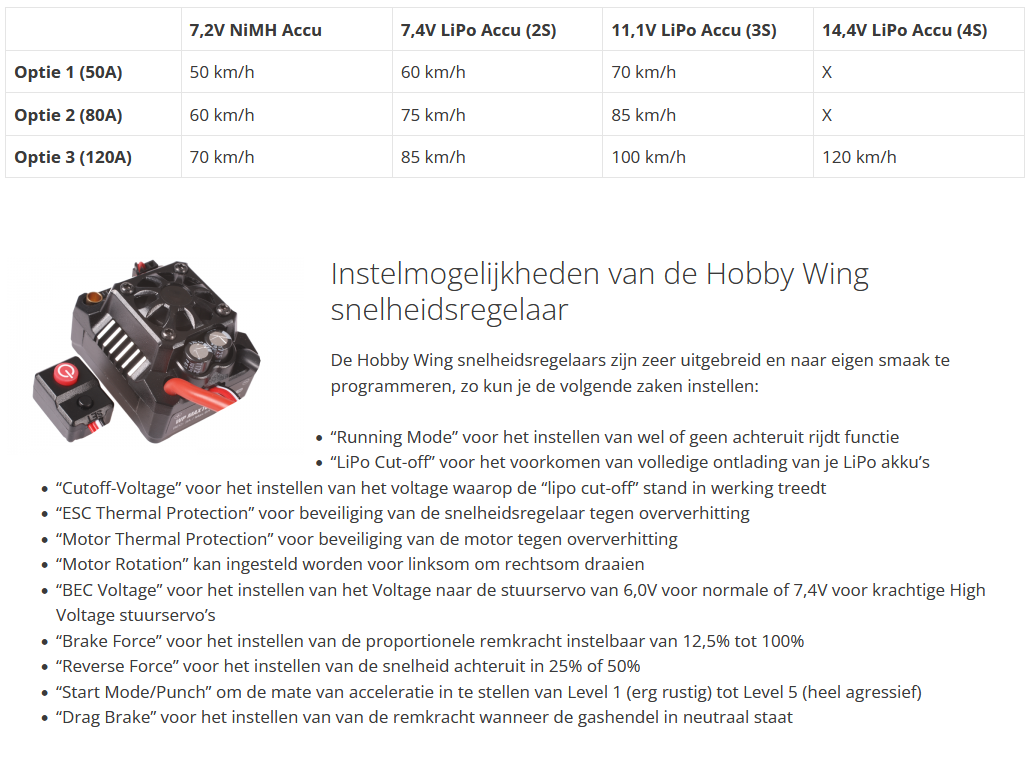

Zit net ff op Roel zijn link te drukken
er zijn blijkbaar 3 versies aandrijvingen.
ff kijken welke je hebt.
blijkbaar is er wel een instelling in de regelaar (als je versie 2 of 3 hebt) om dat gas achteruit aan te passen
Klopt, maar die opties zijn niet voor 1 auto. Als je de Himoto manual opzoekt zie je dat het 1 chassis is voor veel soorten auto's (buggy, truggy, monstertruck) en daar zijn die combo's een beetje op afgesteld.
