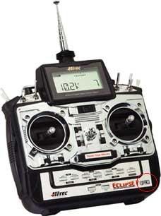

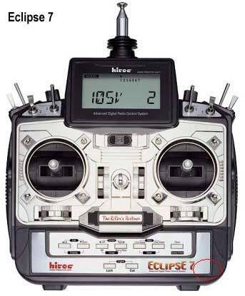

Alleen Eclipse zenders met QPCM hebben een omschakelmogelijkheid. Als de zender deze modulatiesoort kent staat dit rechtsonder op de zenderbehuizing. Staat er niets, dan kent-ie alleen ppm en valt er dus niets om te schakelen.
neej, dat is je shift ofoz, de band waarom je ontvanger staat. Heeft jou zender wel pcm?? Staat er rechtsonder in je zender QPCM?? Want dan heb je je de pcm versie.
neen nergens iets van qpcm! dus staat ie feitelijk al juist??
hmm.
wat ik wel kan proberen is eens met de graupner zender van mn maat? op deze pc, anders ligt het ofwel aan mn zender ofwel aan mn gesoldeerd kabelke(maar deze heb ik nog eens gecontroleerd en alles lijkt mij toch volgens schema juist te zitten:p
Geen pcm:
Wel pcm:
