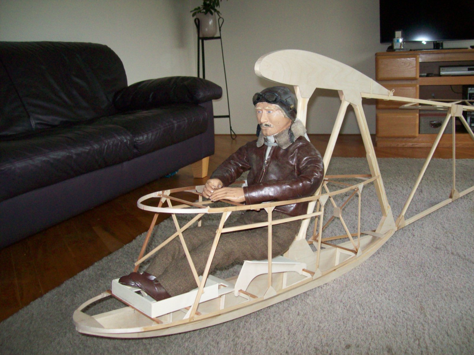

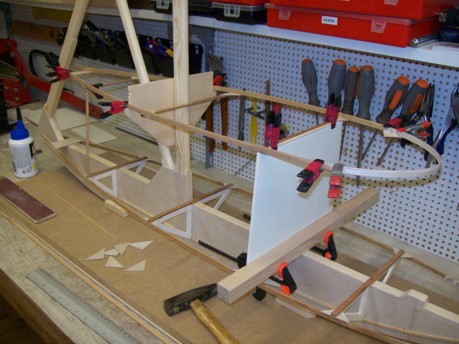

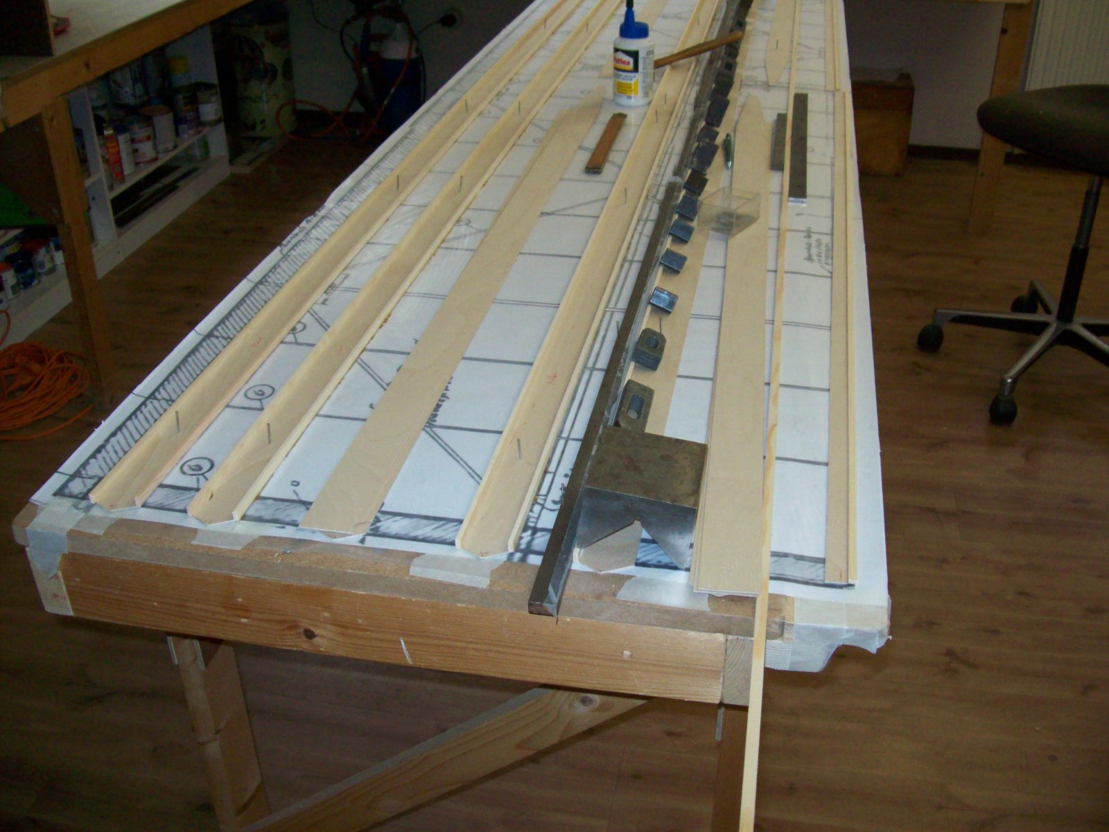

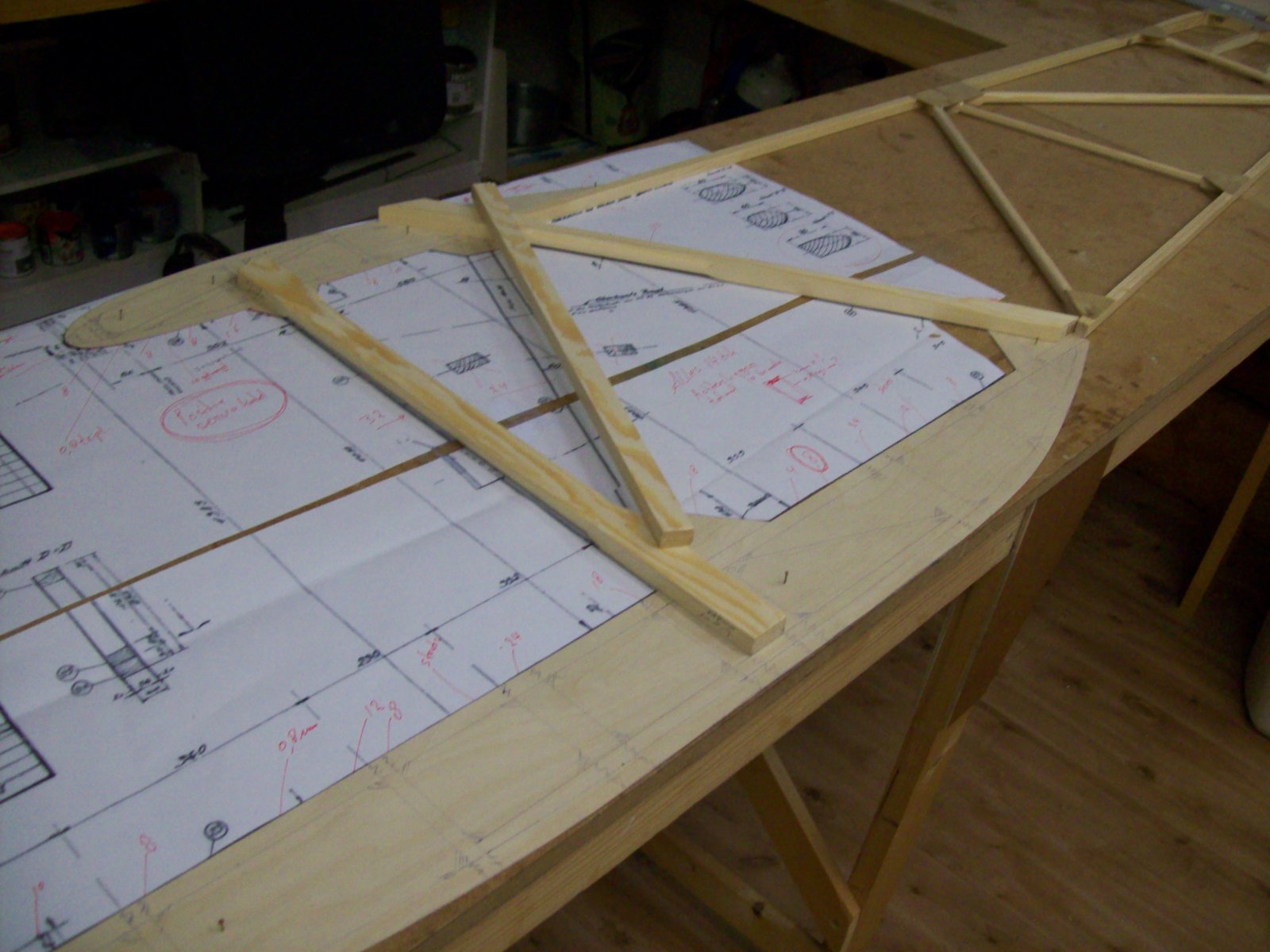

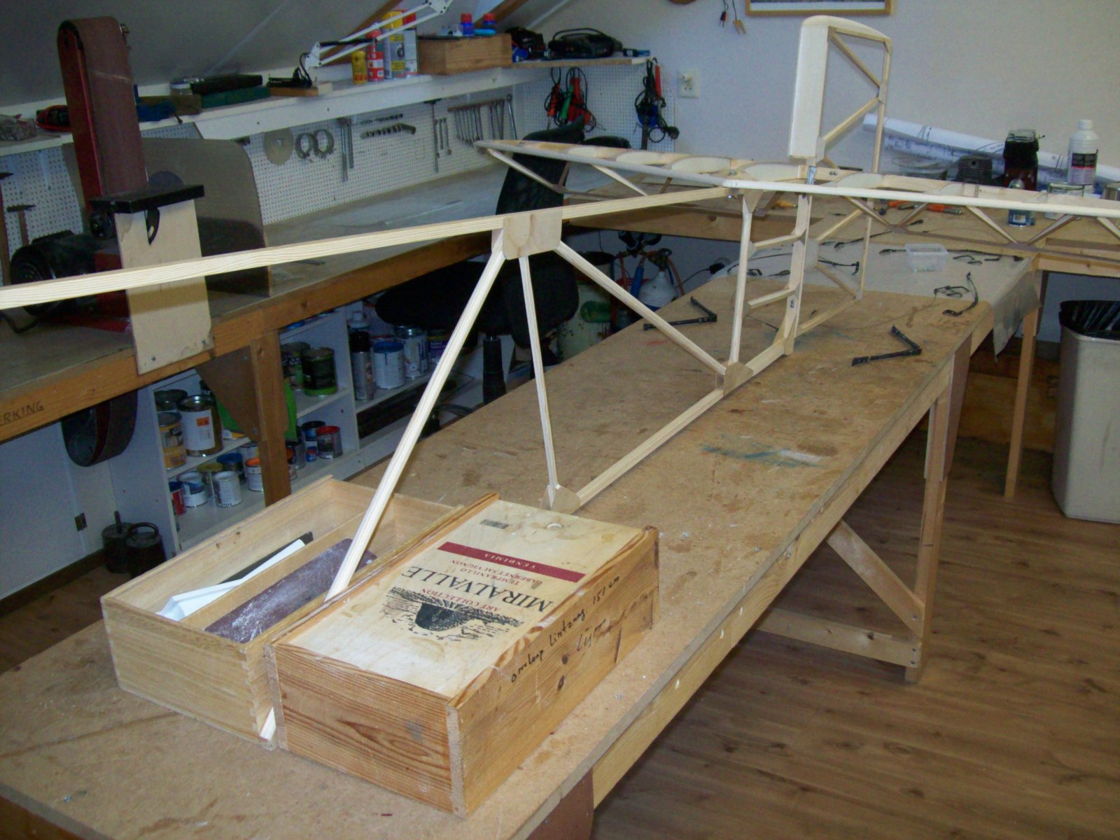

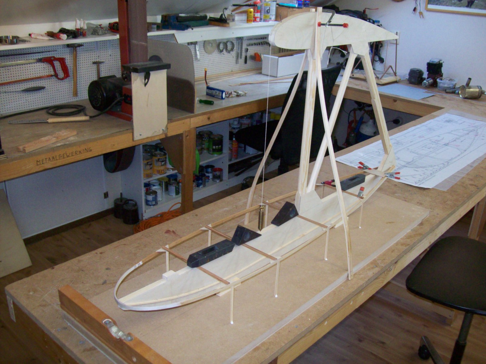

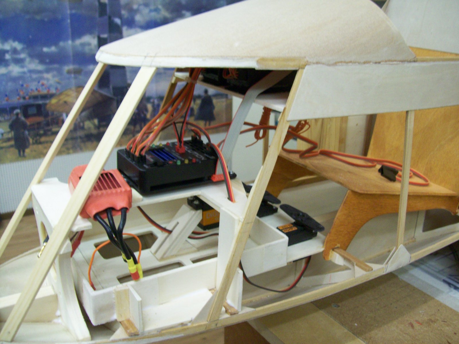

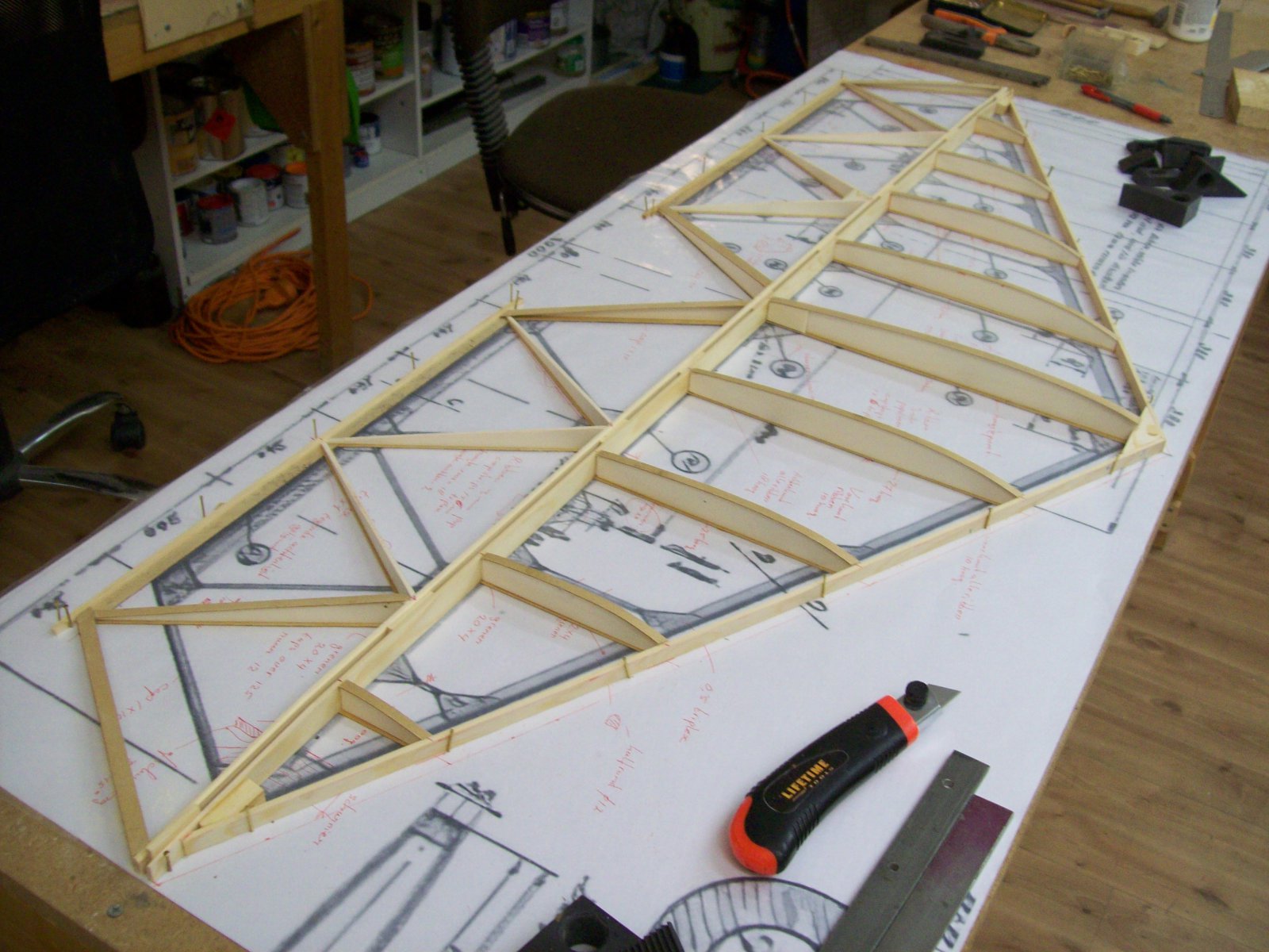

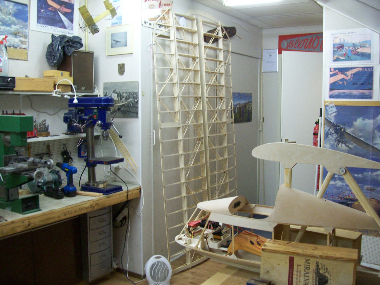

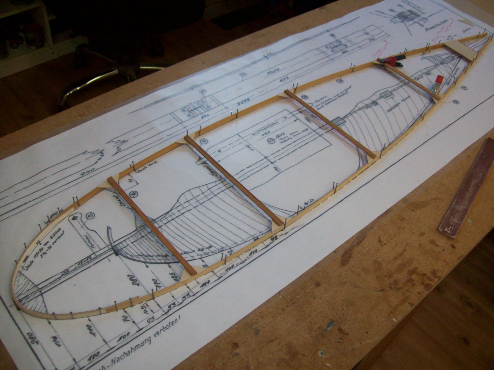

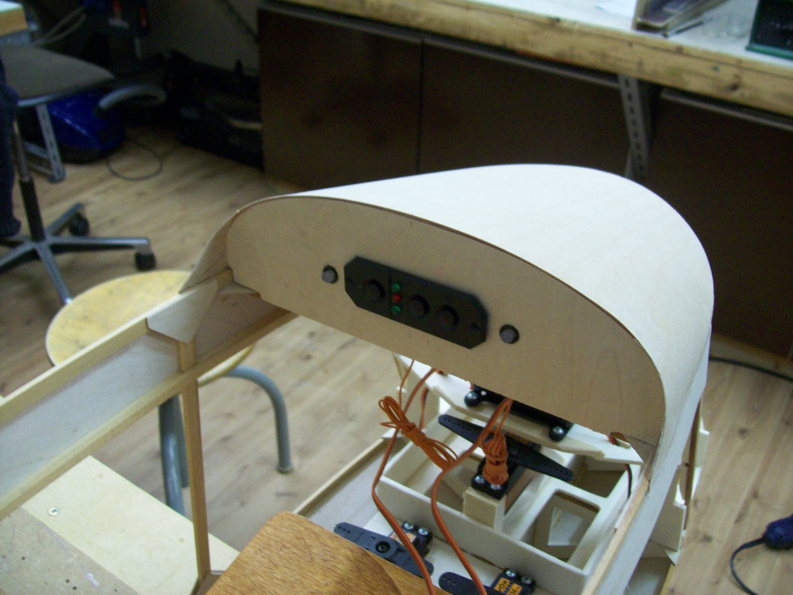

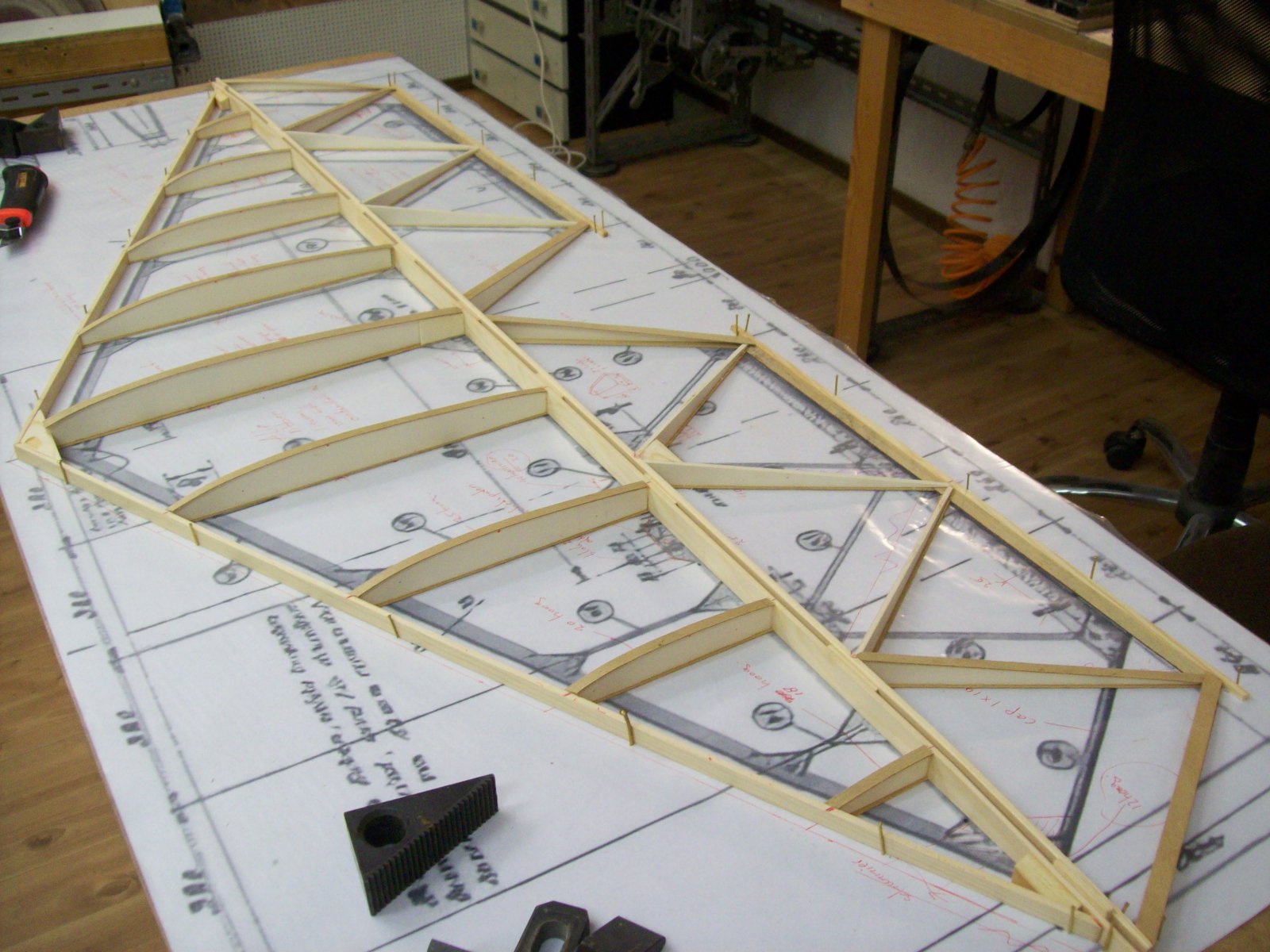

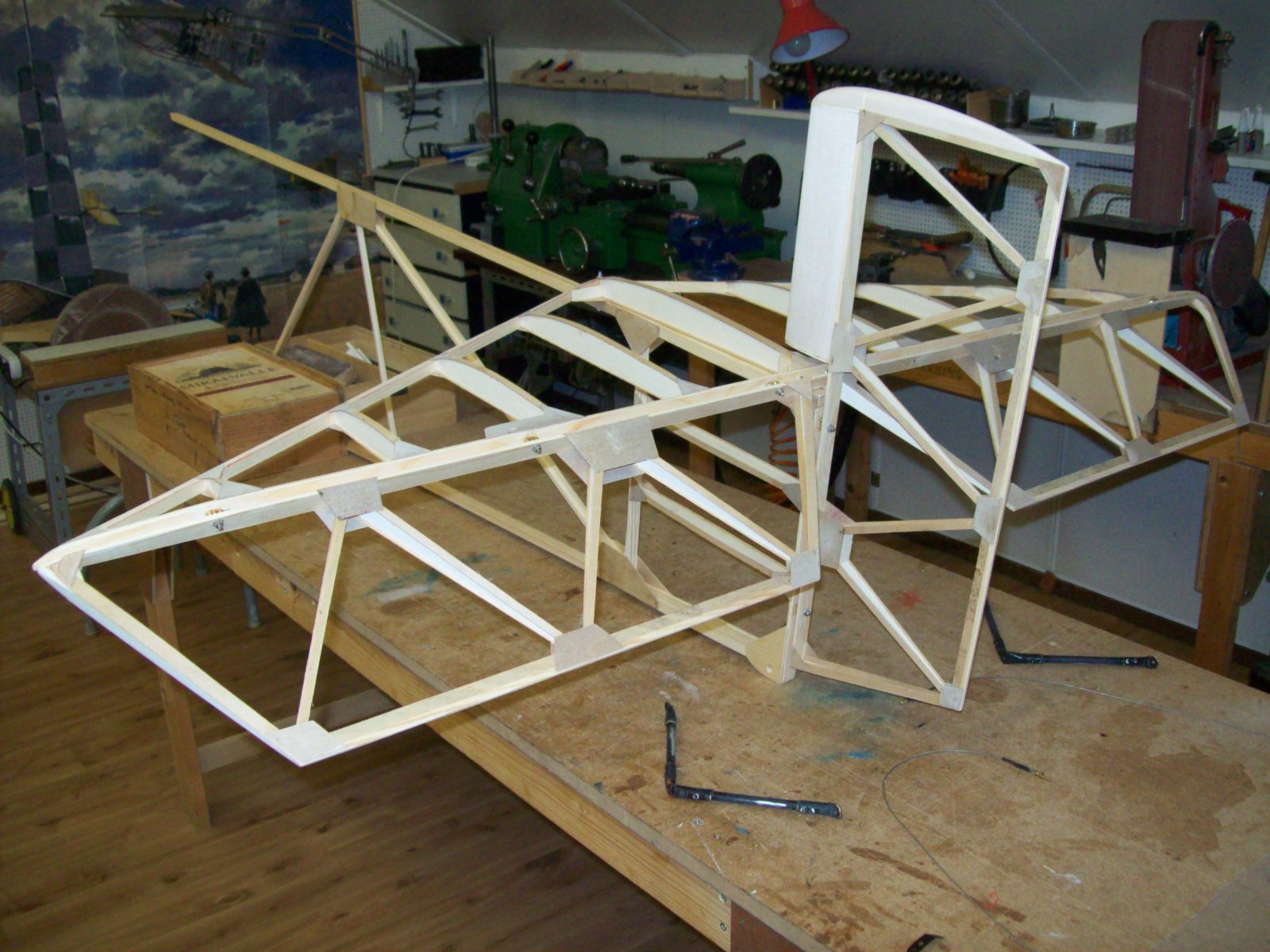

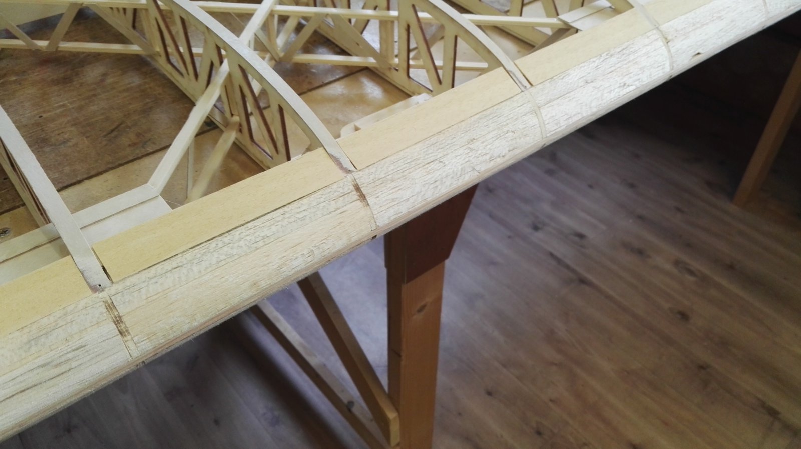

    Foto reportage van de bouw.
    1.
    2.
    3.
    4.
    5.
    6.
    7.
    8.
    mac vindt dit leuk.

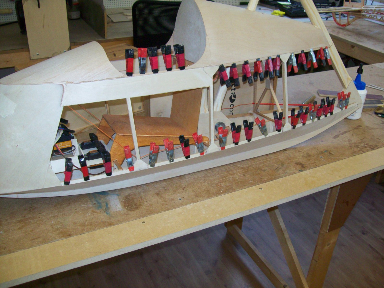

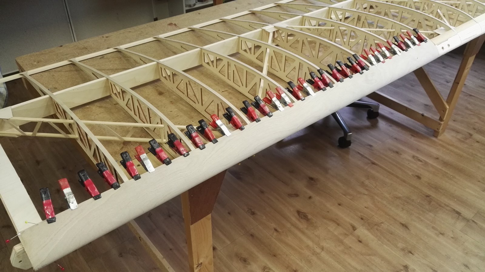

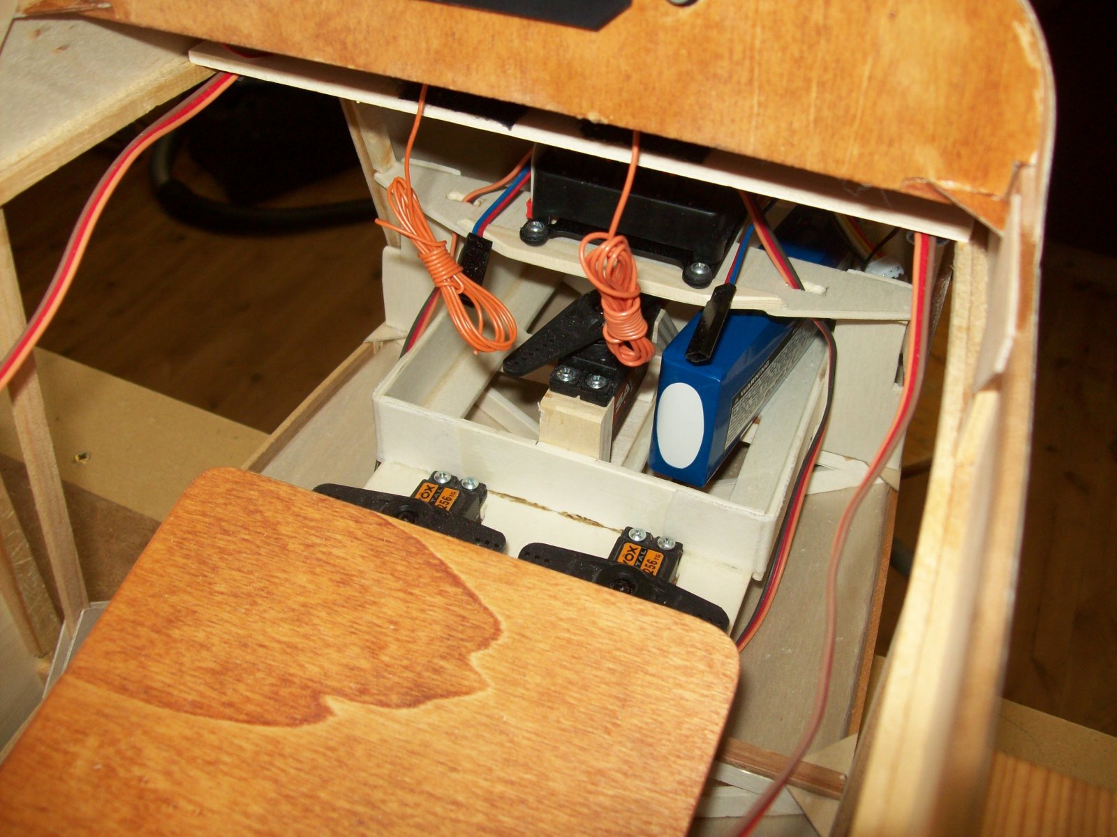

  2. Énke Blériot
    Énke Blériot PH-SAM
    Lid geworden:
    29 jul 2014
    Berichten:
    2.226
    Locatie:
    Zwolle

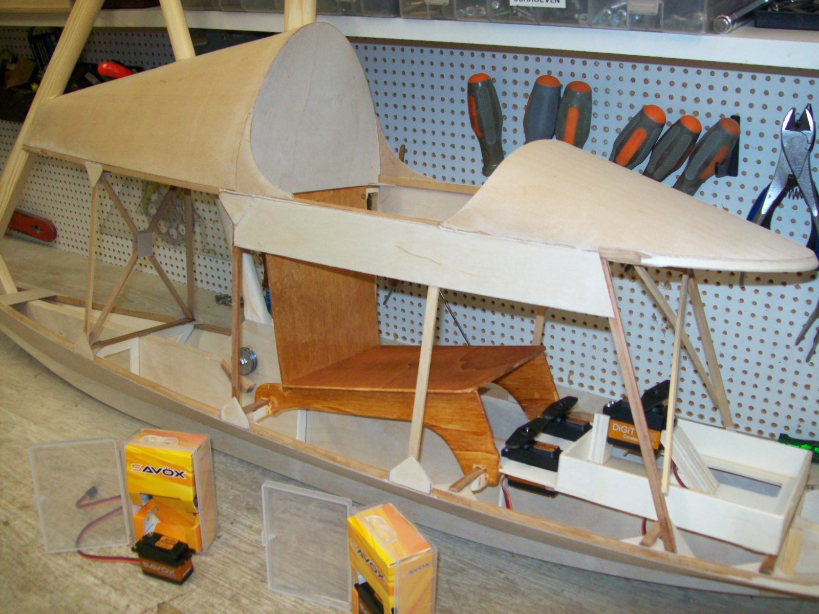

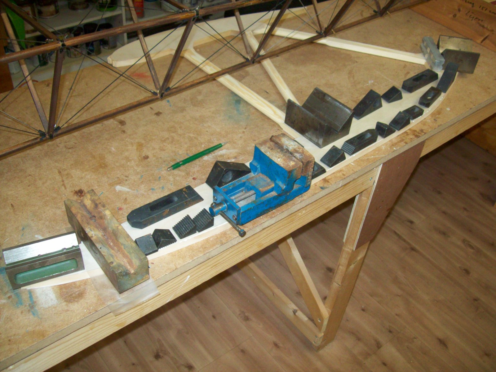

    9.
    10.
    11.
    12.
    13.
    14.
    15.
    16.
    17.
    18.

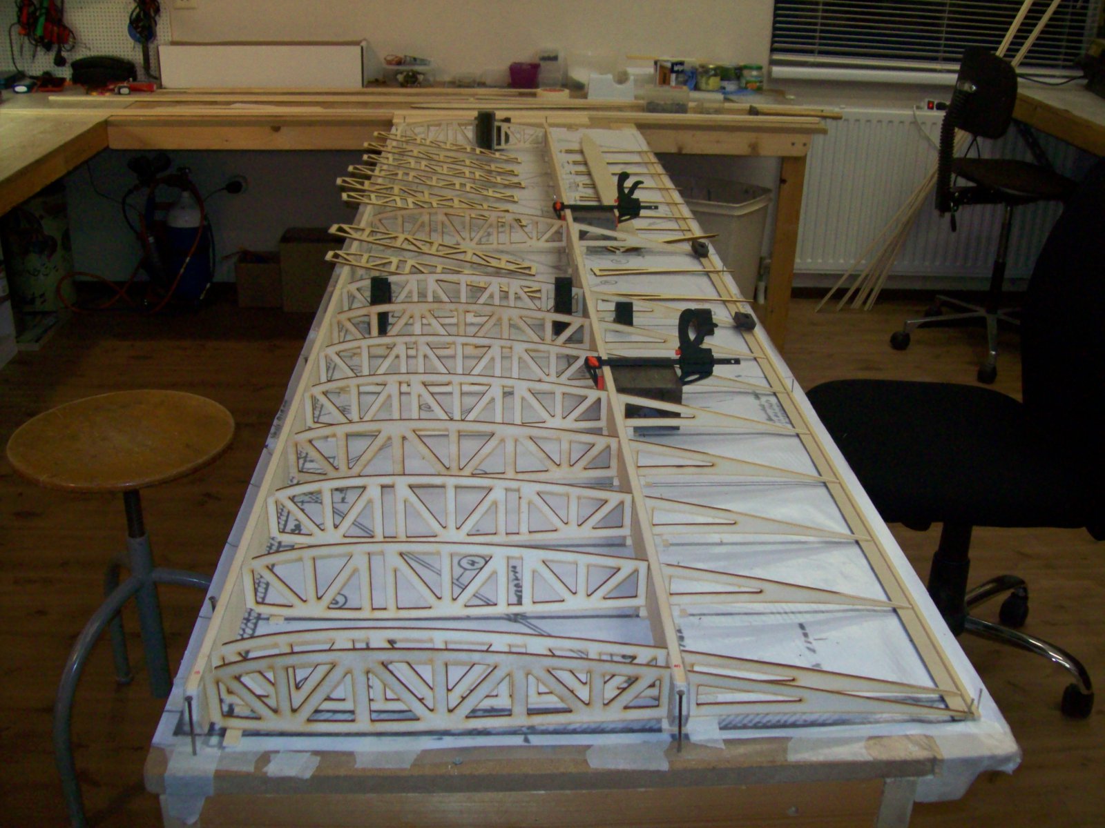

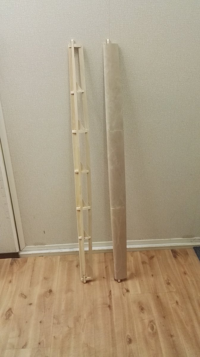

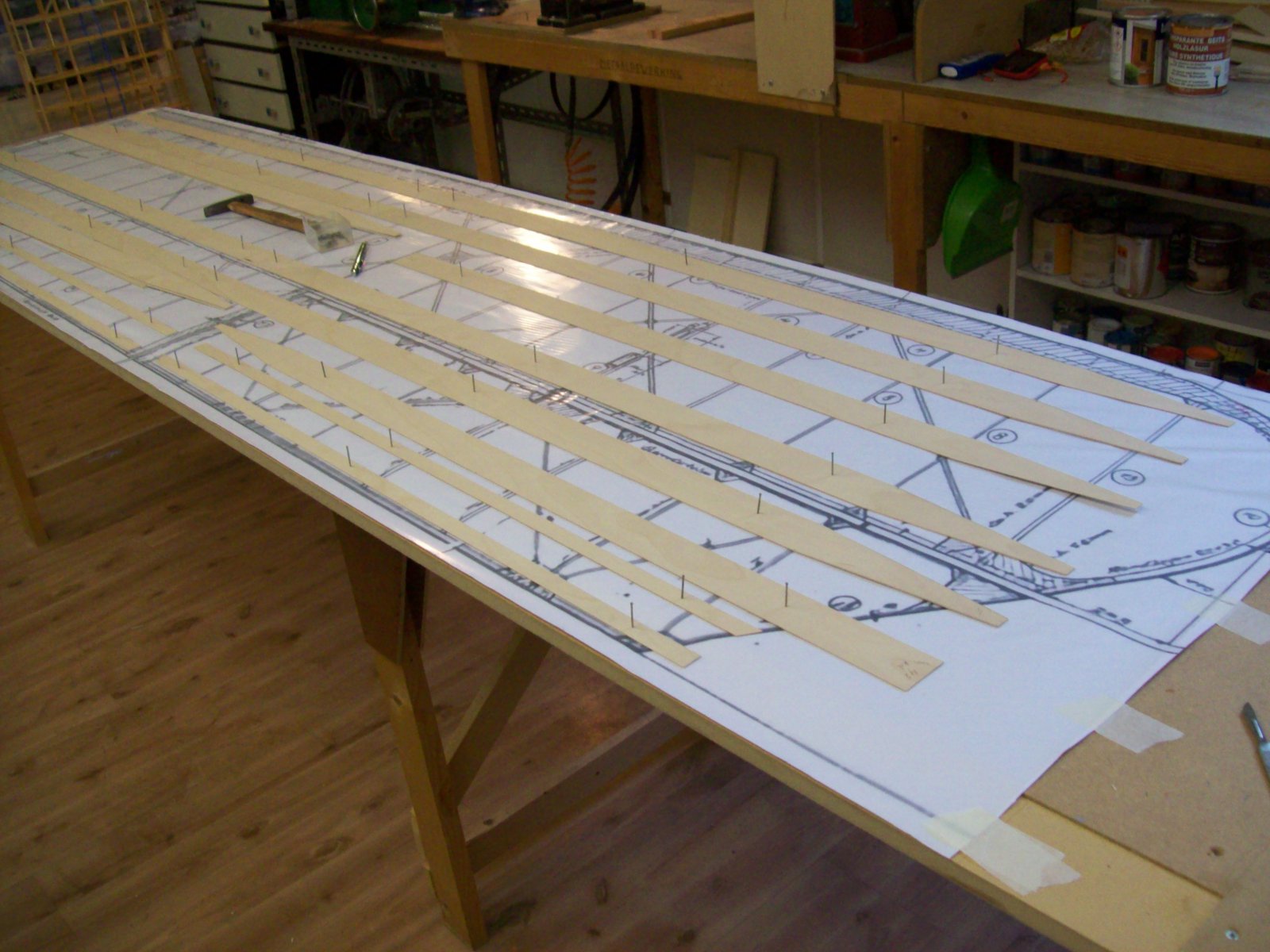

  3. Énke Blériot
    Énke Blériot PH-SAM
    Lid geworden:
    29 jul 2014
    Berichten:
    2.226
    Locatie:
    Zwolle
    19.
    20.
    21.
    22.
    23.
    24.
    25.
    26.
    27.
    28.

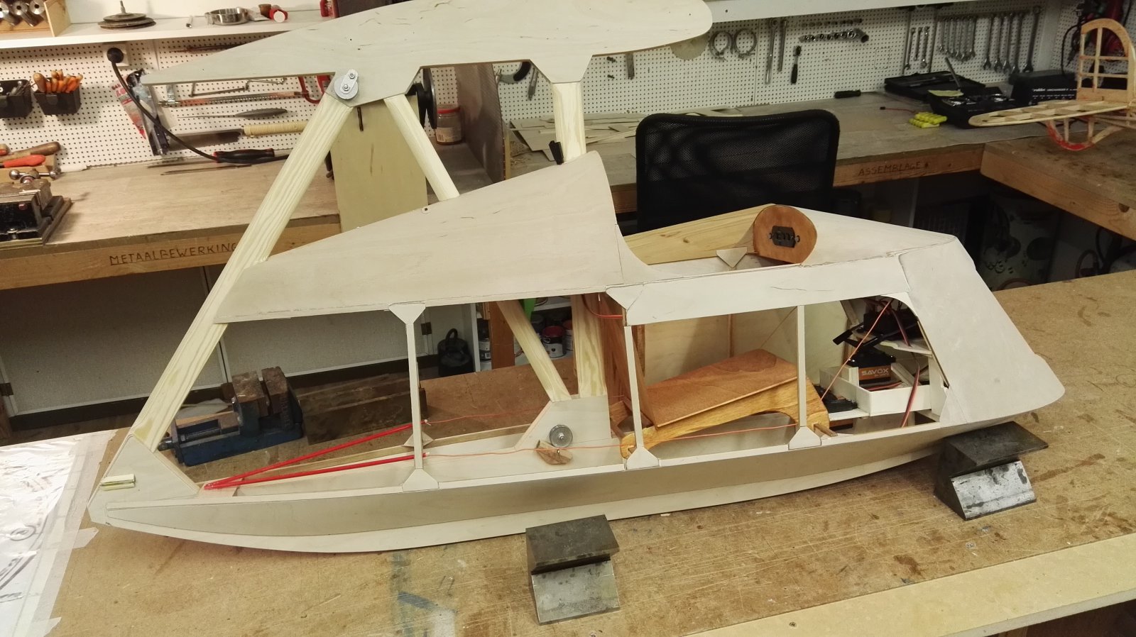

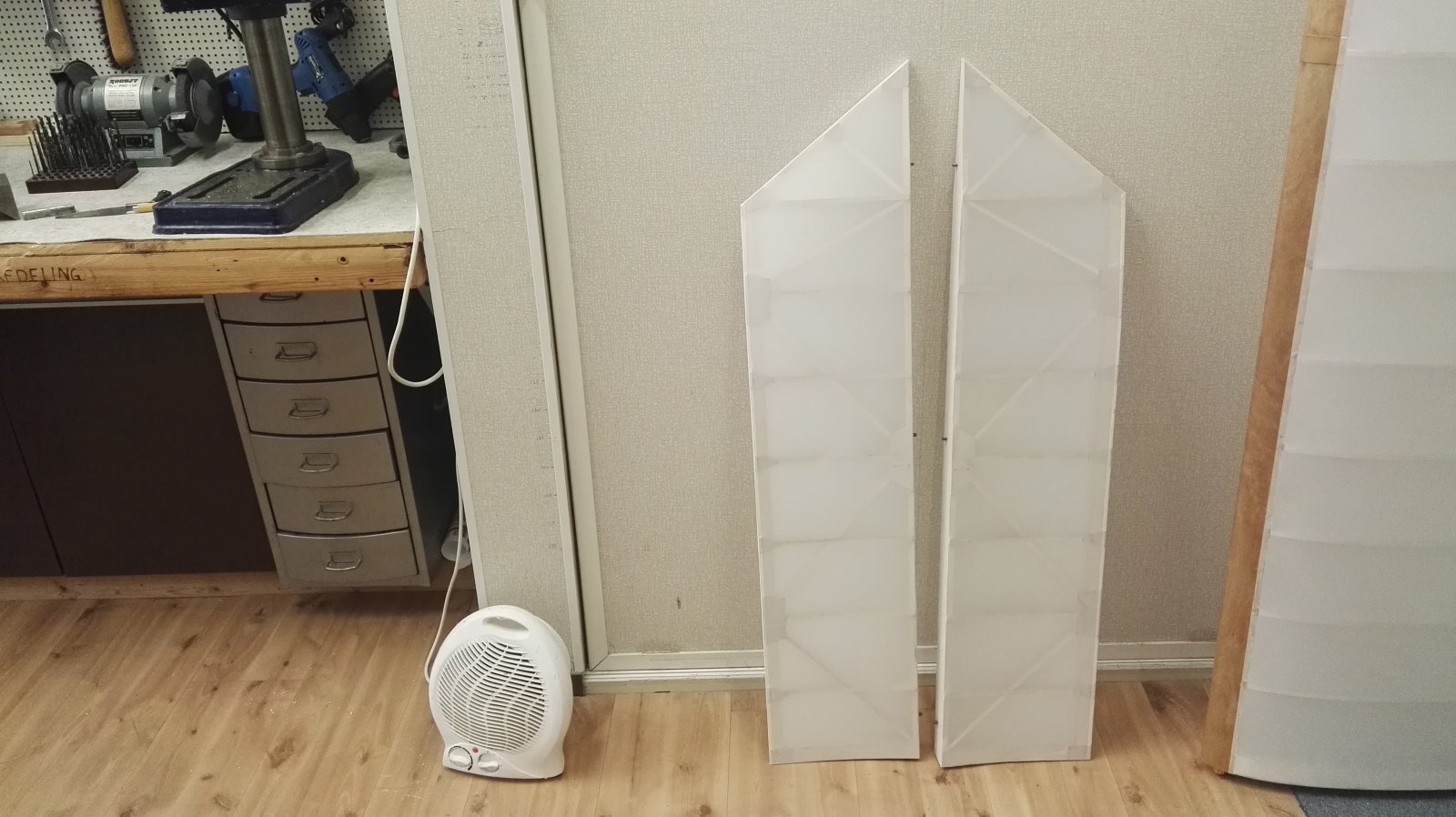

  4. Énke Blériot
    Énke Blériot PH-SAM
    Lid geworden:
    29 jul 2014
    Berichten:
    2.226
    Locatie:
    Zwolle
    29.
    30.
    31.
    32.
    33.
    34.
    35.
    36.
    37.
    38.

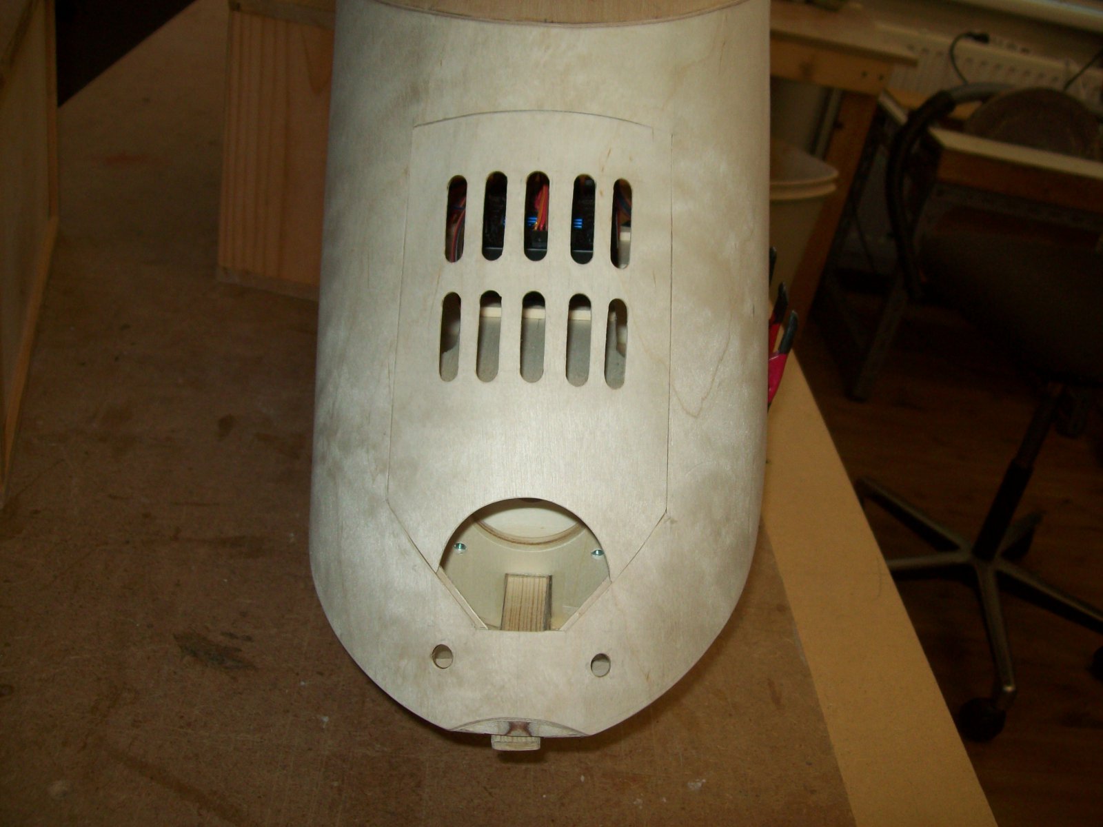

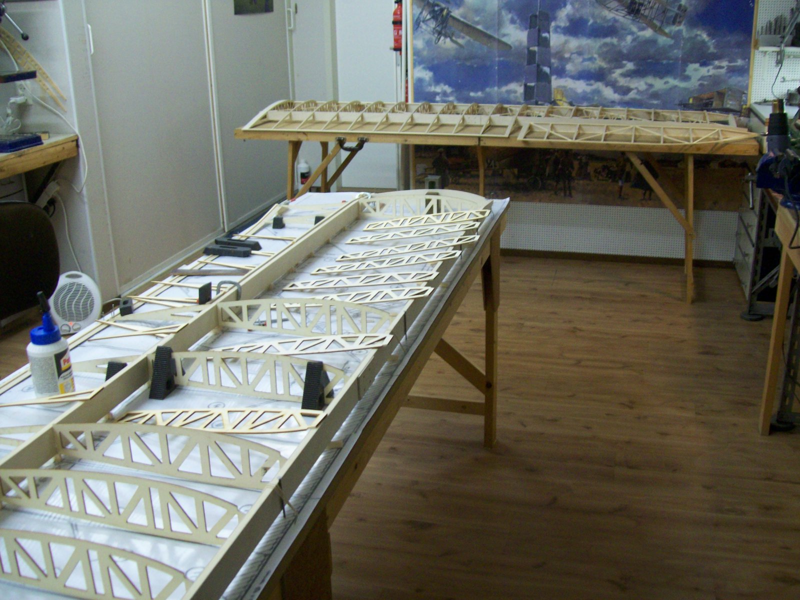

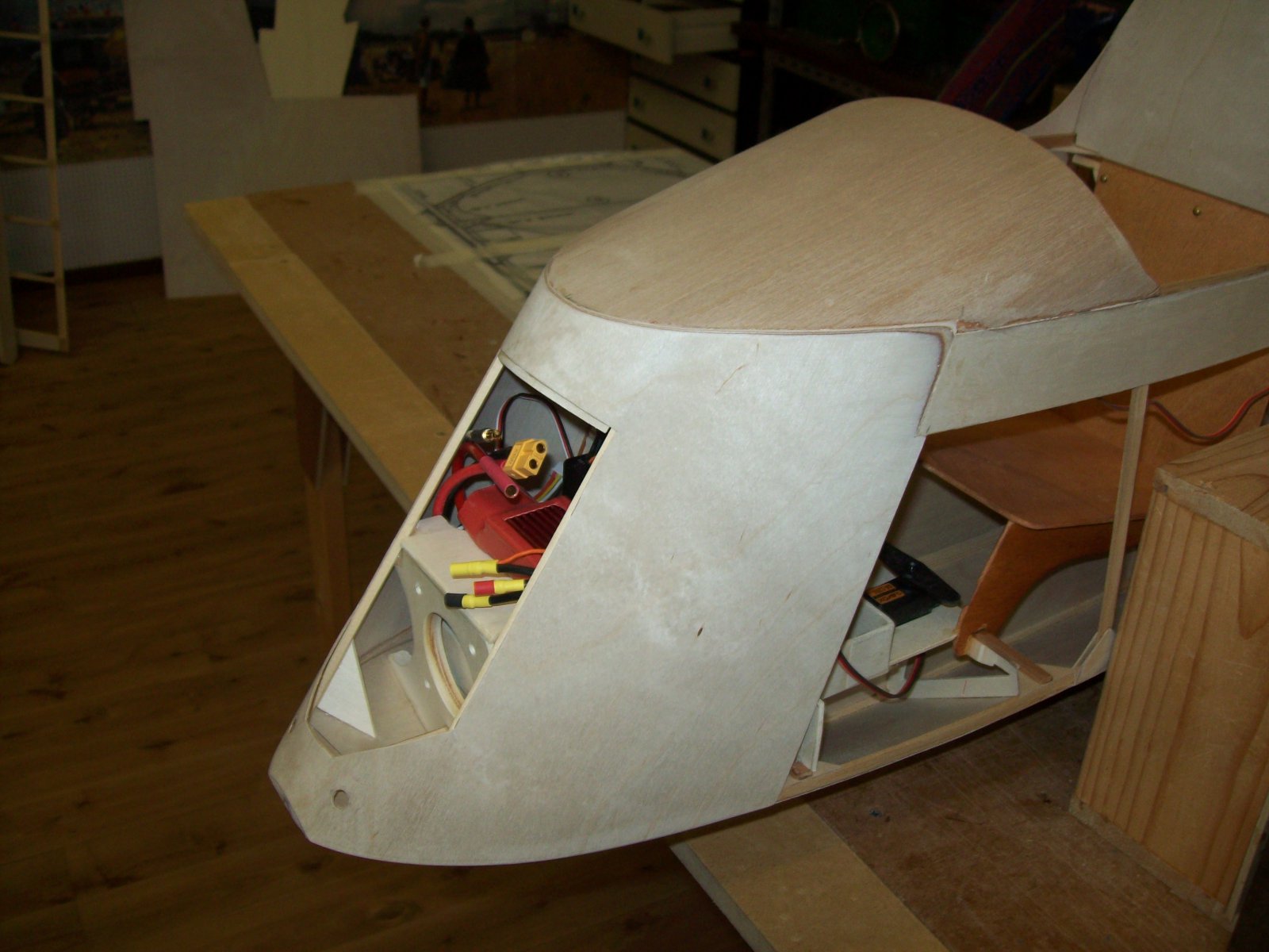

  5. Énke Blériot
    Énke Blériot PH-SAM
    Lid geworden:
    29 jul 2014
    Berichten:
    2.226
    Locatie:
    Zwolle
    39.
    40.
    41.
    42.
    43.
    44.
    45.
    46.
    47.
    48.

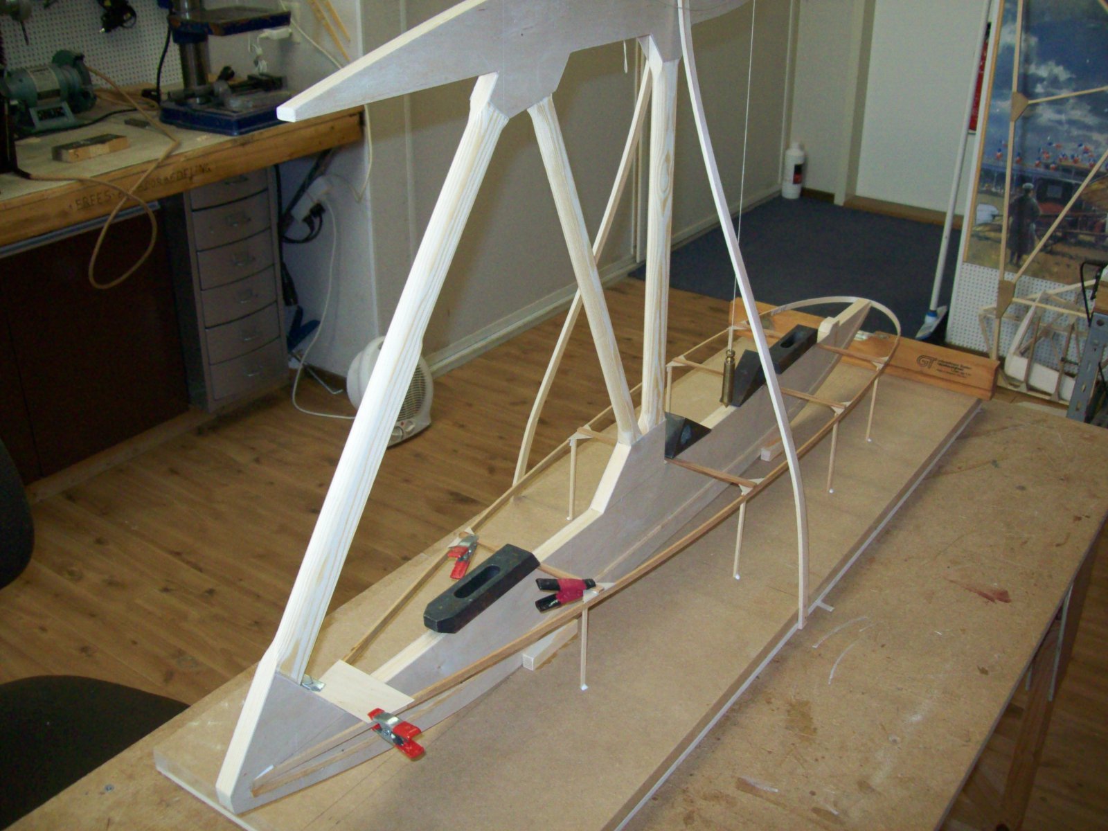

  6. Énke Blériot
    Énke Blériot PH-SAM
    Lid geworden:
    29 jul 2014
    Berichten:
    2.226
    Locatie:
    Zwolle
    50.
    51.
    52.
    53.
    54.
    55.

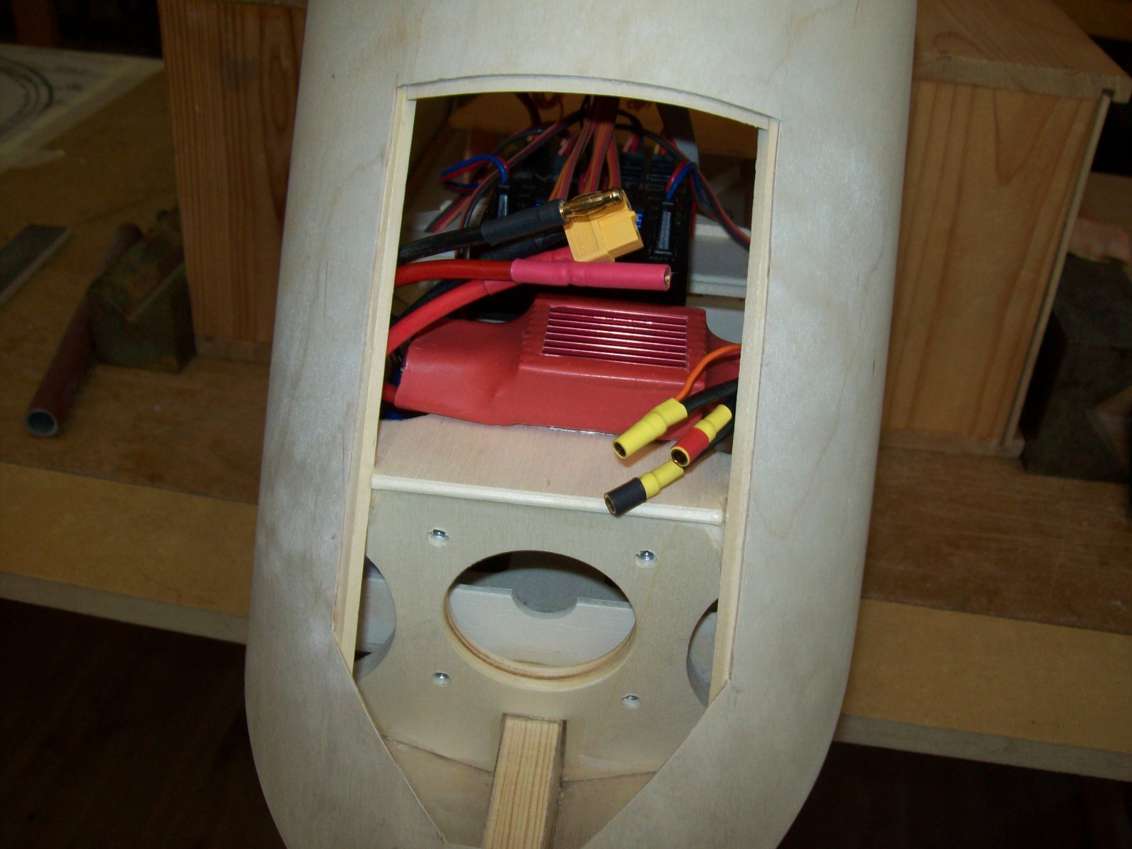

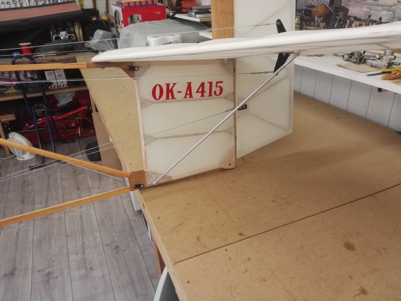

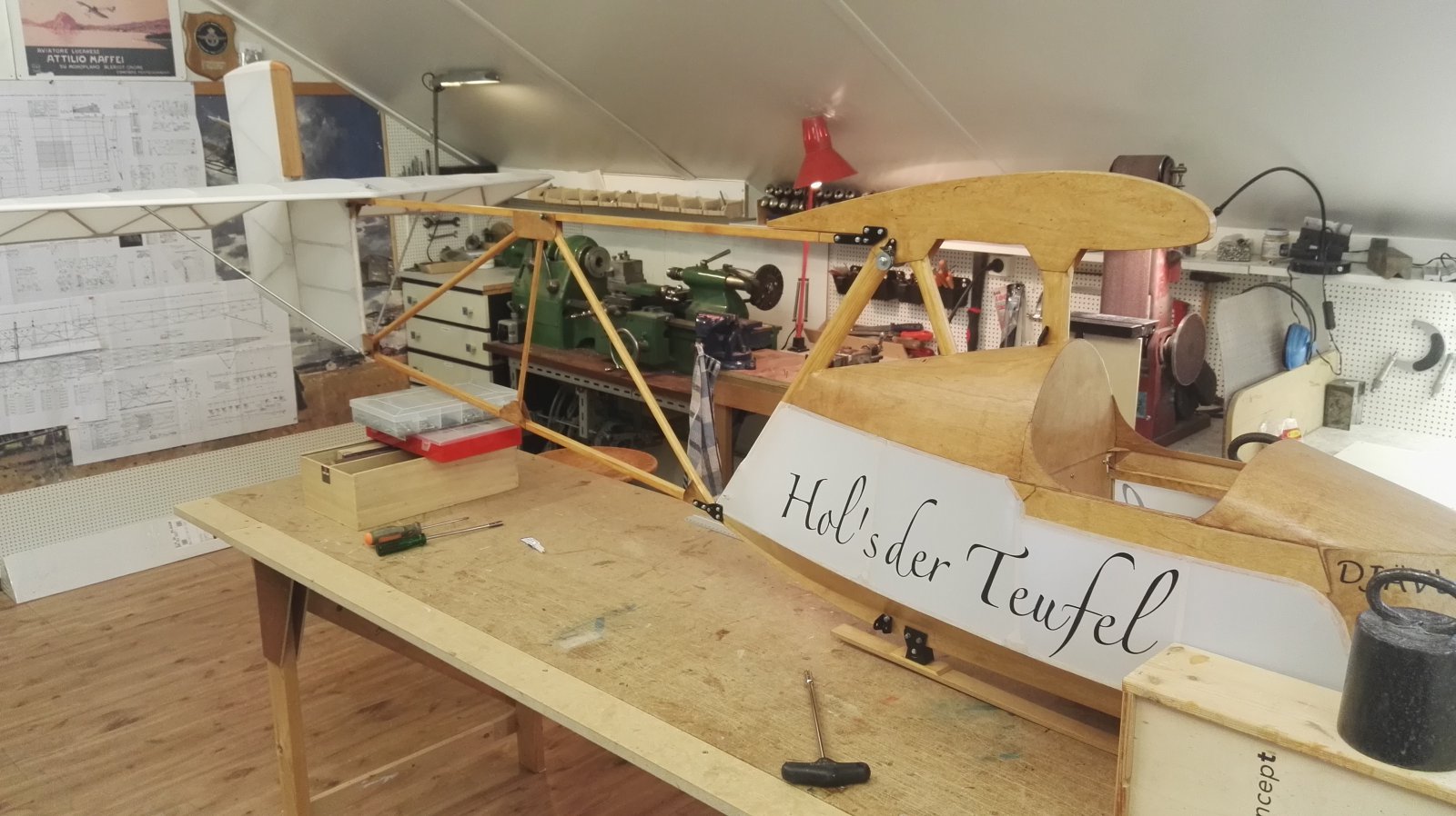

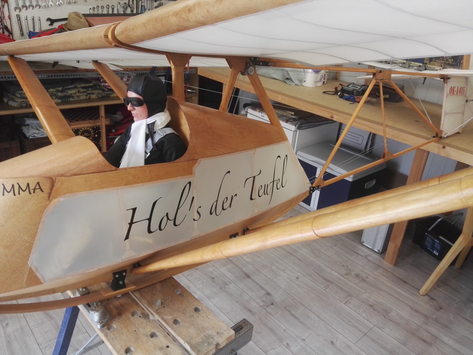

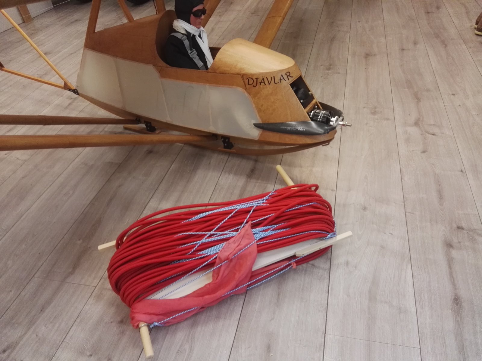

    We gaan hem met de Pinksteren in Harsewinkel vliegen.... en daarna met de PH-SAM crew op OHA in Zwolle.
    In plaats van slepen gaan we hem met de Gummiseil methode starten....tot enkele meters hoogte...en dan neemt de E- motor het over.
    Nog een beetje kaal aan de zijkanten (opschriften zijn er fff af ivm lakwerk)...maar over een paar dagen staat zijn naam er weer op..nee..niet van Franz de piloot..maar van de kist...:p
    Het gaat er dan zo ongeveer uitzien...
    We houden jullie op de hoogte...ook van de hardloop trainingen van de 4 Gummihunde die het zware werk moeten doen..
    Wat we nodig zijn:
    - 4 Gummihunde
    - 1 man aan de tip
    - 2 man aan de staart
    - iemand die de commando's geeft:....trekken...trekken.....trekken....RENNEN!!
    Het elastiek (65 meter rond 8 mm) wordt ongeveer 30 passen uitgetrokken en dan stopt men..dat is dan het teken voor de startleider (na vrijgave door de tipman, de staartcrew en de piloot) om RENNEN te roepen..waarbij de staartcrew op dat moment het touw achteraan de romp loslaat.
    Totaal zit er aan ( te beginnen bij de kist):
    - 25 meter 3 mm nylon
    - 65 meter elastiek
    - dubbel 25 meter nylon in V- vorm
    Gegevens van de kist:
    Ontwerp 1928
    Schaal 1:2,5 (spanwijdte 5 meter).
    Hout laser werk RC Europe (Bedankt Sebas)
    Bekleding Proficover van Tony Clark GMBH ( Bedankt Gerhard!!.. RIP)
    Motor Dualsky type wasmachine trommel formaat, lipo's 2 stuks 5S 5500 mAh in serie, giga ESC goed voor 120 A (Bedankt Leomotion!!)
    Stroomverdeler Powerbox Evolution (Bedankt Powerbox!!)
    Hele bos dikke Savox servo's (Bedankt RCDome !!)
    Tx/Rx Spectrum
    Startgewicht 17,8 kg
    Wie komt er op OHA in Zwolle helpen als startcrew??

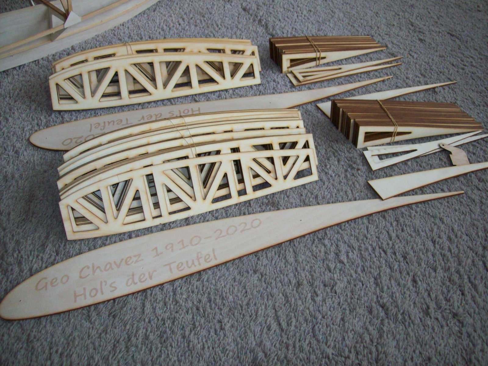

    Hier een half schaal dus 6,3 meter span...en die weegt 35 kg. ( dus boven de in Nederland toegestane 25 kg).
    Rekenen we die 35 kg/half schaal om naar schaal 1:2,5 ( met de derde macht verhouding) dan is dat 17,9 kg. Onze Hol's is 17,8..dus exact gelijk in verhouding.
    Het tekenwerk voor de laserkit begint al aardig te vorderen en de RC Europe kit zal in meerdere afmetingen gemaakt gaan worden....tw 1:3 (4,2 meter)..1:2,5 (5 meter)...en voor de buitenlandse markt tevens 1:2 (6,3 meter).
