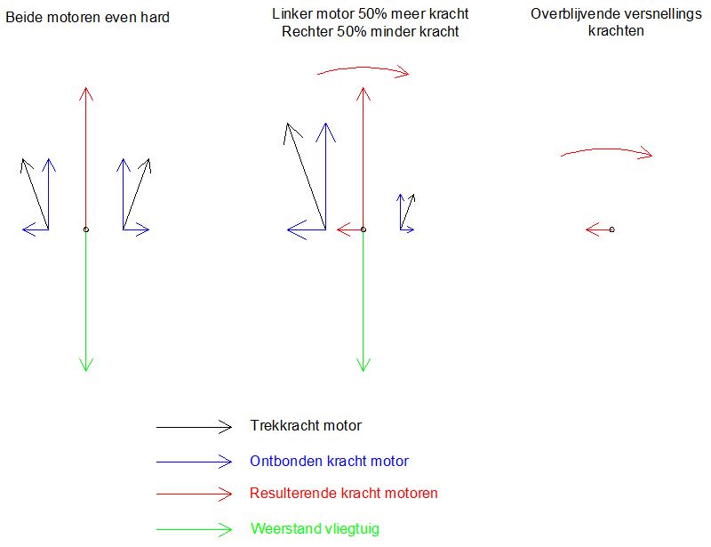

    Twee motoren met de propellers parallel aan de neuslijst en daardoor in een hoek t.o.v. elkaar. Draaien de propellors even hard dan gaat het vliegtuig rechtuit, bij een verschillend toerental gaat het vliegtuig draaien. Up/down sturen kan ook met 1 klep in het midden (dat moet net passen) en daarmee zouden de roeren in de vleugetippen kunnen komen te vervallen. Als, mits, tenzij, het vliegtuig ook de juiste kant op rolt en giert. Dat is ingewikkelde materie, dat weet ik wel. Hieronder een plaatje van de krachten van de motoren op het vliegtuig.
    Als de linker motor meer toeren maakt dan de rechter, resulteerd dat in een rotatiekracht rechtsom en een versnellingskracht naar links (haaks op de vliegrichting). Hierdoor gaat het vliegtuig roteren en schuiven, met als gevolg dat de lucht aanstroming bij de linker vleugel rechter van voren komt en bij de rechter vleugel schuiner. Dat doet het vliegtuig rechtsom kantelen om zijn langsas. Of te wel gieren en kantelen naar rechts, precies wat je wilt.

    Ik zie de logica niet van de as van de motoren haaks op de voorlijst van de vleugel plaatsen. Als beide motoren gewoon recht vooruit staan heb je toch volledig hetzelfde resultaat?

    Valt mee, 5% efficiency verlies door de schuinstelling van de motoren bij een pijlstelling van 17 graden. Maar als je een oplossing hebt hoe een roer en servo te plaatsen in torsie stijve vleugel, met een koorde van 20 mm en een dikte van 2 mm, hoor ik het graag.

    Constructief is het veel makkelijker de propellers parallel met de voorlijst te zetten. Ziet er ook mooier uit vind ik. Ook krijg je zo die kleine zijwaardse kracht wat denk ik gunstig is voor het bochtenwerk.
