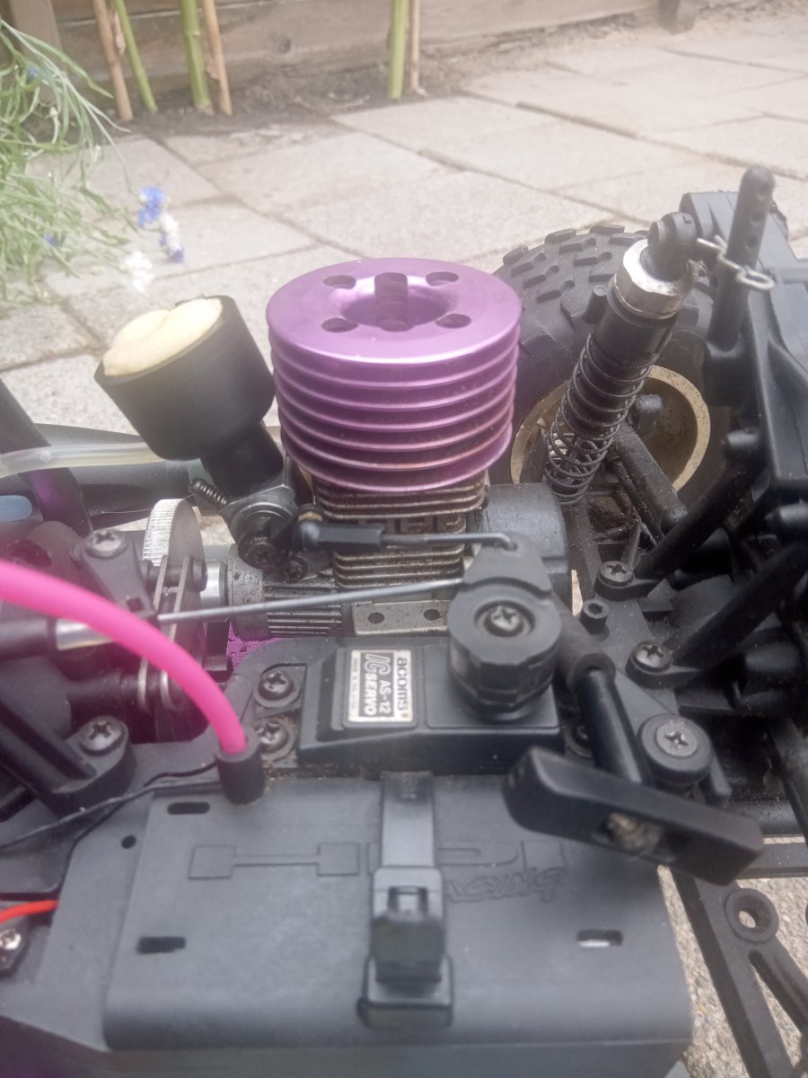

Ik ben opzoek naar de afstellingen van de in de titel genoemde motor. Kan op internet niet ceel vinden. Gebruik 16%.

De motor is een HPI 15FE, dit is al heeeeeeellllll oud. Volgens mij was dit een motor met een snel slijtende Nicacil wand op de cilinderbus.

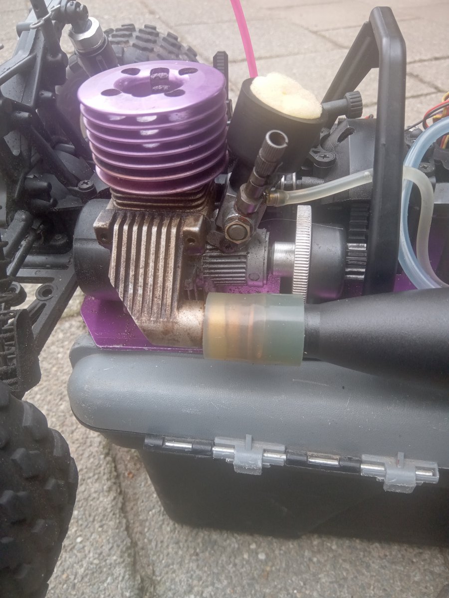

De auto heeft een poos goed gelopen maar verliest steeds meer compressie. Bougie zit goed. Volgensmij is het het gasket. Iemand enig idee waar ik die kan vinden?
Als de auto compressie verliest als hij warm is, is de zuiger en de cilinderwand versleten.
Normaal zit er geen pakking (gasket) tussen de kop en blok.
Dit is een ABC motor, wat inhoud dat de cilinderwand een tik taps loopt naar boven toe.
De zuiger komt boven, en daar wordt het steeds krapper.
bij een verse motor kan het zelfs gebeuren dat de zuiger daar zo klemt, dat je het blok eigenlijk even met een fohn warm moet stoken voor de boel normaal door het bovenste dode punt gaat.
Gaat de motor vrij makkelijk rond bij het starten, is dat punt 1 wat het weggeeft...
Een versleten motor kan best eventjes goed lopen.
maar eenmaal warm zet het blok een tikkie uit, en komt er ruimte tussen zuiger en wand.
en verlies je dus compresssie. dus vermogen, en hij gaat slecht lopen..
oplossing: verse zuiger/cilinderset.
ALS je die kunt vinden.
anders een verse motor.
Dit soort motoren kunnen best even mee gaan.
voor een gevorderd gebruiker no problemo.
voor een beginner in dit type motoren kan het lijstje met dingen om in de peiling te houden wel eens lang lijken..
bij veel gebruik zegt men wel eens dat zo'n zuiger/cilinderset een seizoen (=jaar) mee gaat.
rijdt je met een te arme afstelling, kan de boel gaan vreten, is het eerder kapot.
heb je een keer stof/zand in de motor gehad, is het bijna meteen gedaan (rijden zonder filter of een verkeerd filter)
een gloeibougie die niet lekker is, laat dit meestal in stationair zien..
volgas gaat meestal wel.
