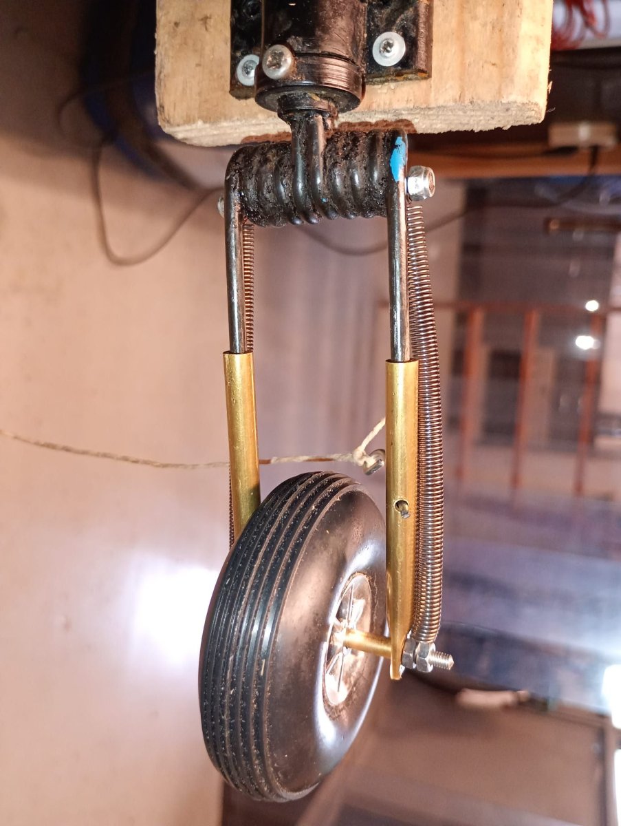

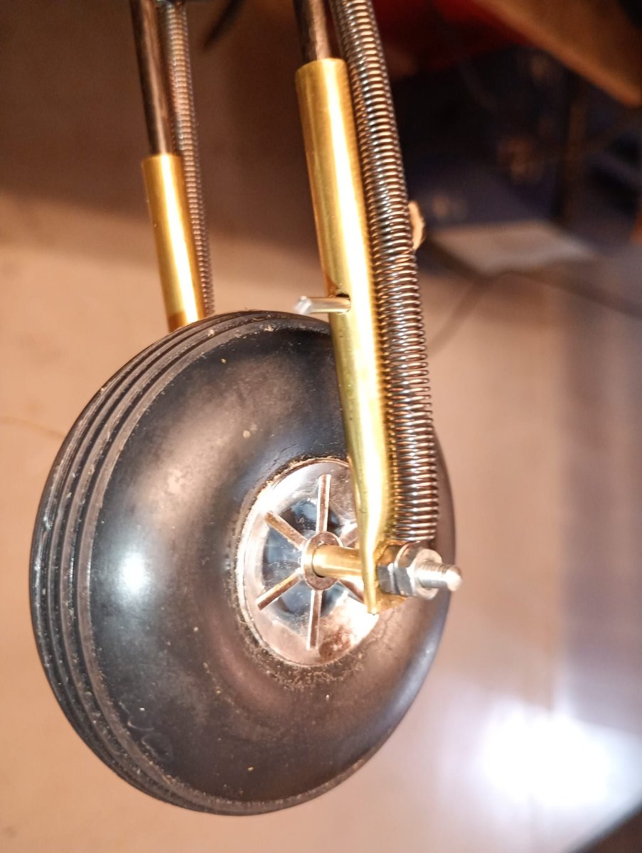

Ik had ooit een voor mijn vliegtuig te korte neuswielpoot verlengd met messing buisjes.
Die kun je met een paar veertjes en een pennetje wat je tijdens de vlucht dmv een servo wegtrekt, natuurlijk ook weer korter laten worden.

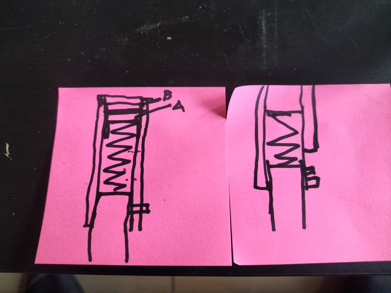

Persoonlijk zou ik dat triggermechanisme puur mechanisch doen, dat de pen weggetrokken wordt door de intrekbeweging.
Je start maar één keer en je landt ook maar één keer per vlucht, en bijkomend voordeel is dat de wheelbay korter kan zijn, er geen extra servo nodig is, en je de handeling van inkorten ook niet kunt vergeten...
