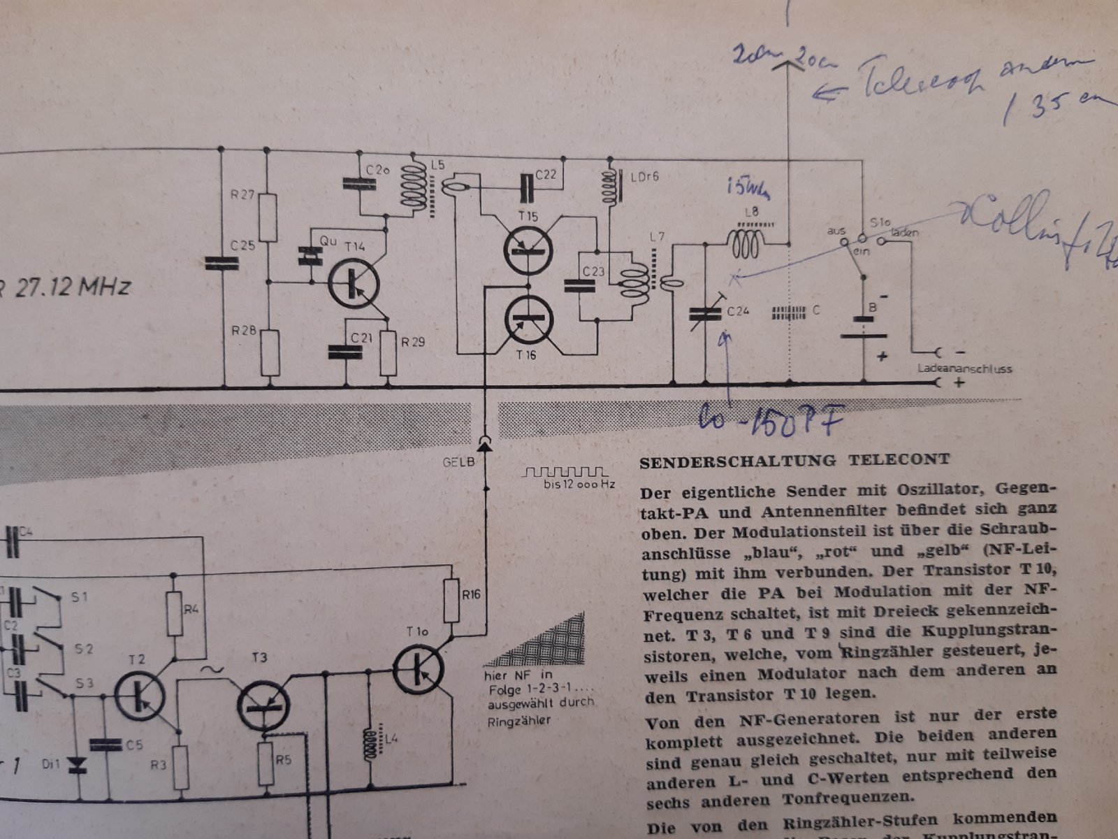

Dit is de misterieuze F-14:

Ik vermoed dat de kristaloscillator (rond T14 - schema onderaan) niet werkt, daar zijn een paar onderdelen verdacht.

Wat je ziet bij de PA (Power Amplifier > eindtrap) is een balansschakeling, beide helften van de HF sinus worden apart versterkt.
Daardoor kun je per transistor met minder vermogen toe en dat was in die begintijd een flinke winst. Een enkele, schakelende AF 118 kon het weliswaar aan, maar als die ook maar even te lang in het gebied tussen aan en uit bleef hangen, dan was de tor wijlen. Vraag me niet hoe ik dat weet.
Met zo'n balanstrapje was dat risico een stuk kleiner.
Over de voeding van die eindtrap: Er zijn drie manieren om een transistor te laten werken (stel je het ding voor als een black box met een ingang, een uitgang en een gemeenschappelijke 0/massa).
Je kunt kiezen om de emitter als massa te gebruiken (common emitter), basis is dan in en collector uit. Dit is de configuratie, die je in 95% van de gevallen ziet (de oscilator is zo geschakeld).
Common collector zie je, waar je de uitgangsimpedantie graag heel laag houdt. Een 'emittervolger' is de toepassing van dat principe.
De derde configuratie is de common base.
De basis ligt aan ground en het ingangssignaal komt binnen op de emitter (maximaal -in geval van germanium- ongeveer 0.3 v) Er gaat een emitter-basisstroom (Ibe) lopen.
Dat signaal beïnvloed de weerstand tussen basis en collector, waardoor er daar een stroom (Ibc) gaat lopen in het ritme van het ingangssignaal.
Alleen... die stroom is vele malen groter dan die van emitter naar basis. De versterkingsfactor voor HF is in deze configuratie het hoogst, vandaar....
Let wel, er loopt geen emitter-collector stroom!
Er gaat dus veel meer energie via dat HF transformatortje naar het antenne circuit. En dat is nou net de bedoeling. Om dat het signaal bij iedere polariteitswisseling door de andere tor wordt versterkt, was het mogelijk om met minder stevige torren toch een goed uitgangssignaal te maken (ik vermoed, dat de AF 118 nog niet beschikbaar was (is ontwikkeld als lijneindtraptor voor TV's)

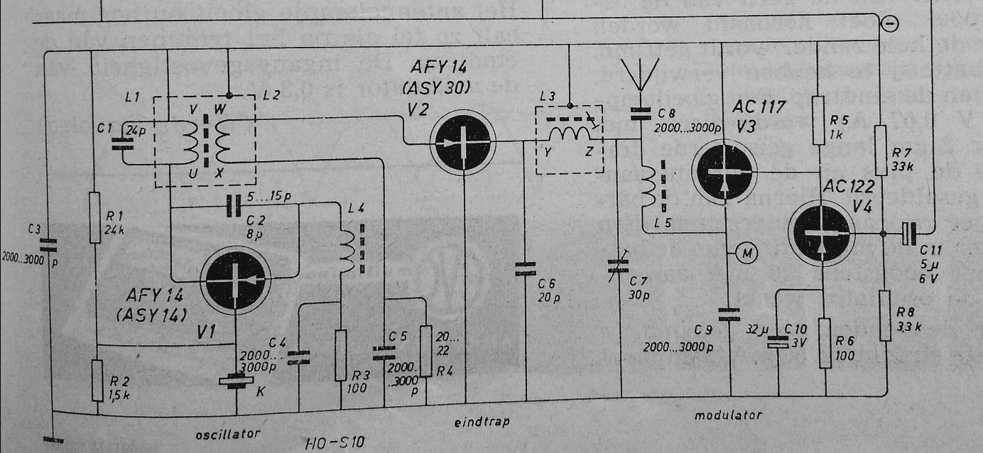

Hier een voorbeeld van die common base geschakelde, enkelvoudige eindtrap (de AFY/ASY torren waren al weer een volgende ontwikkeling na de AF 114> AF118 reeks)
Hier gebeurt dat steeds als T10 in geleiding gaat ( de modulatietoon):
@Bruno van Hoek : heel duidelijk tnx, zover begreep ik het min of meer. gaaf voorbeeld! (goed punt wat je zei dat gebalanceerd langer heel blijft, ik snap het punt nu je het benoemd) , maar ik bedoelde, hoe hebben T15, T16 een emitterstroom? ik zou op zijn minst een weerstandje van C22 L5 middentap, naar massa verwachten. (of wat ik zei naar de voeding rail, - hier)
maar gezien Germanium, dacht ik al aan de lek weerstanden en zodoende "zwevende" emitters. (ik snap dit puntje nu verder niet, iig)
ik weet dat het een push-pull geaarde basis schakeling is, idd.
bij die ene eindtrap welke je postte (1 eindtor), is er R4! die bedoel ik.
of is C22 een speciale condensator? als ik goed kijk, zie ik wel dat de "platen" doorverbonden getekend zijn maar ik ken dat niet en weet ook niet of dat niet een inkt foutje is.
of, zou er een zener effect zijn, waar bij T10 in feite de emitterstroom verzorgt.
bijvoorbeeld als T15 aan is door L5, dat dan de stroomkring door L5, door de achteruit gebiasde
BE diode van T16, door de gele draad naar T10 (de modulator stroom, niet de HF stroom)
dus in feite dat de modulator T10 in feite de voeding verzorgt van T15 T16 (via de basis van de
inactieve transistor steeds). is dit het?
Allemaal te ver gezocht... Het betreft hier een wisselstroomversterker. Vandaar dat via de impedantie van C22 voldoende basisstroom loopt. Let op, de collectorstroom komt niet van de emitter, maar via de basis! En omdat die, tijdens modulatie, periodiek naar ground wordt getrokken kan er (in dat ritme) collectorstroom lopen.
Dit is een geschakelde PA, in tegenstelling tot die van dat Rehaton schema. Die is sinus ( nou ja...:rolleyes:) gemoduleerd. Vandaar dat tegenkoppelweerstandje in de emitter.
ah tnx , dus dit werkt, zo, omdat de trap ook even "uit" staat, en C22 zich weer ontlaadt in die tijd. is het dan, de lekweerstand van de transistoren die dat doen?
op zich is er namelijk een sterk "gelijkricht" effect van de emitters dat zag ik vlot. (daar liep ik tegen aan).

@Bruno van Hoek de laagfrequent spanning over C22, is dat dan een soort driehoek golf, met de modulatie frequentie? (met een HF rimpeltje) ik zou dit willen onderzoeken! nu kan ik nog even niks op deze

volgens mij werkt dit met Silicium niet zomaar? omdat silicium te weinig lekt.
toev: volgens mij heb ik hem bijna door. de zendtrap staat "uit" als T10 aan is.
na een tijdje is de spanning over C22 iets boven ground enkele (negatieve!) volt door gelijkrichting via de emitters.
als T10 uit gaat, gaat er basis stroom lopen en de spanning over C22 neemt af door de emitterstromen, de (negatieve!) spanning stijgt, richting voedingrail. de zendtrap zendt nu.
als T10 weer inschakelt, gaan de bases naar ground, emitterstromen stoppen nagenoeg.
de BE lek weerstanden trekken C22 potentiaal weer naar beneden richting ground, "laden" voor de volgende zendperiode (wanneer T10 weer uitschakelt).
om dit in silicium te doen, kan men wellicht twee weerstandjes toevoegen van de emitters naar de basis van T15 en T16. (ik zou zodoende steeds experimenteren tot het werkt en ik het snap)
Ik geloof niet dat er sprake is van een gelijkstroom bias, vandaar dat we wegkomen met de oplossing zoals we die hier zien.
Houd goed in de gaten dat in de common base (geaarde basis) schakeling, de basis aan ground ligt.
Is bij common emitter de collectorstroom de som van basis en emitterstroom, bij common base loopt er geen stroom van emitter naar collector!
Wat je wilt is het totaal in de verzadiging sturen van de e-b overgang. Dat gebeurt door de halve golf uit de trafo, bestaande uit de oscillatorspoel en de daarop aangebrachte koppelwikkeling met middentap. Bij germanium is dat al bij ~0,3 volt Vbe het geval (silicium ~0,6).
Het effect van de verzadigde basis is het geleidend worden van de b-c overgang, waardoor deze (ongeveer als een zenerdiode) "doorslaat".
In feite is in deze schakeling de collectorstroom een, door de emitter-basisstroom geregelde lekstroom van de basis-collectordiode.
Die stroom is afhankelijk van Vbc , Veb en de versterkingsfactor. In common base is bovendien de HF versterking het grootst.
In een tijd dat elk beetje telde, was dat reden genoeg om het op deze wijze op te lossen.
Met latere typen halfgeleiders was er versterking in overvloed, zodat je vrijwel alleen nog eindtrappen met common emitterschakelingen zag.
Het verschil in (temperatuurafhankelijke) lek tussen germanium en silicium heeft de strijd tussen beide in het voordeel van de laatste beslist.
De Si transistor kwam veel dichter in de buurt van het ideaal, schakelingen konder eenvoudiger en zonder allerlei noodzakelijke compensaties worden uitgevoerd.
In feite kun je schakelingen voor germanium spul gewoon nabouwen met silicium, zolang je maar rekening houd met die 0,6 volt overgangsspanning inplaats van 0,3; je zult sommige spanningsdelers opnieuw moeten berekenen, maar dat is het wel zo'n beetje..
C22 is een kortsluiting voor HF.
En nee, de modulatie is een blokgolf (aan/uit).
Dat scheelt een hoop energieverliezen en maakt de schakeling een stuk eenvoudiger.
Vooral omdat er zonder modulatie ook geen HF is.
Dat dit, ook vanwege de toegepaste superregontvanger, best riskant zou kunnen worden was toendertijd nauwelijks een punt ter overweging.
Er waren, behalve andere modelvliegers -maar die hielden hun zender toch uit als er iemand anders aan het vliegen was- eigenlijk nooit anderen in de buurt die de 27 MHz band gebruikten, dus why worry?
@Bruno van Hoek ik voegde dit net nog toe: klopt er iets van?
als T10 uit gaat, gaat er basis stroom lopen (via R16) en de spanning over C22 neemt af door de emitterstromen, de (negatieve!) spanning stijgt, richting voedingrail. de zendtrap zendt nu.
om dit in silicium te doen, kan men wellicht twee weerstandjes toevoegen van de emitters naar de basis van T15 en T16. (ik zou zodoende steeds experimenteren tot het werkt en ik het snap)[/QUOTE]
toev: idd de modulatie is een blokgolf, maar ik bedoel de spanning over C22 (integreert blok stroom tot driehoek spanning)
Nee, je denkt te moeilijk. Je redeneert nog steeds vanuit een common emitter concept.
De PA staat 'aan' als T10 in geleiding is.
Dan is er sprake van common base in de PA trap, anders hangt e.e.a. 'in de lucht' en werkt er niets.
ok maar als T10 aan is, zijn de bases bij ground (torren uit)
als T10 uit is, loopt er basisstroom via R16 (de emitters gemiddeld net boven ground, om beurt geleidend door de AC van L5), de spanning over C22 gaat richting voeding. dit kan eventjes.
Als het common emitter zou zijn, dan wel, maar nu niet.
Ik heb even het testrapport er bij gepakt, blz, 6 & 8. Begint bij 'Die Modulation'...
Wel even puzzelen hoe het steeds verder gaat:
volgens mij wel hoor als T10 aan is, is de collector bijna bij ground, en dus de bases van T15 T16 ook via de gele draad
of het klopt niet hoe het beschreven is, of ik snap het nog niet. ik hou het nog op het laatste
Ik ook... ;)
Als T10 geleidt, liggen de bases inderdaad aan ground en dus ontstaat er een geaarde basis schakeling. Dan werkt de PA, anders niet,
Als T10 uit is, loopt er basisstroom via R16 (de emitters gemiddeld net boven ground, om beurt geleidend door de AC van L5), de spanning over C22 gaat richting voeding. dit kan eventjes.
Die aanname klopt niet. De emitters 'zweven' (vanwege C22).
De schakeling werkt alleen bij veranderingen (door tussenkomst van de condensatoren), er is geen gelijkstroominstelling, lek, o.i.d. Leuker kan ik het niet maken...:(
wat doet de voltage, van C22? als ik dat weet snap ik het mss. (rond welke waarde varieert dat tijdens gebruik)
Voedingsspanning - Veb (en de laatste varieert met de spanning over de uitkoppelwinding).
Maar je kunt vrijwel geen momentele waarde aanwijzen, omdat de impedantie van die C heel anders is voor de HF dan de modulatiefrequentie.
De schakeling is maar deels te beschrijven vanuit een gelijkstroom perspectief.
Met dat in gedachten is me nu volkomen duidelijk, waardoor mijn eerste eigenbouw (~1969) mislukte.
Ik had toen (ruim) onvoldoende HF kennis (ben nog steeds geen specialist, maar ik kan me redden) en ook nog eens niet de juiste meetapparatuur.
Mijn volgende zender, met een common emitter 2N3866 (silicium) in de eindtrap was veel minder kritisch en werkte dan ook meteen.
ik ben nog bij: als T10 aan is, is de gemiddelde spanning op de kant van C22 welke aan de middentak van L5 zit, gemeten t.o.v ground, half de wisselspanning van L5 (want midden aftakking) ,- vbe , +vsat T10. (enkele V (negatief) boven ground). die spanning word naar beneden getrokken door de BE lekweerstanden van T15, T16. zendtrap is Uit. dan als T10 uit is, loopt er basisstroom naar T15 of T16 (welke op dat moment aan is gedurende HF). een detail is dat de collectoren, de bases "neutraliseren", daardoor kan de weerstand R16,
prima de bases aansturen, zendtrap zendt. op het moment dat de zend trap zendt, zend die met de energie uit C22 welke ontlaadt (naar de voeding rail toe). de spanning Vce (*correctie ik bedoel het potentiaal over C22, 15-1 5:23) (de voedingspanning van de zend trap op dat moment) neemt dan af.
ik zeg dit alleen, als tussenstand van mijn begrip. ik slaap hier vannacht over enz en mss zie ik wat ik fout zie oid
toev: ik denk ook, dat als men die zendtrap met 2 si PNP maakt, met weerstanden van 1 tot 3 K zoiets (of 5K?), van B naar E van die torren, dat het dan ook werken zal. mss die weerstanden een beetje tunen. mijn inziens doet die trap het dan verder.
