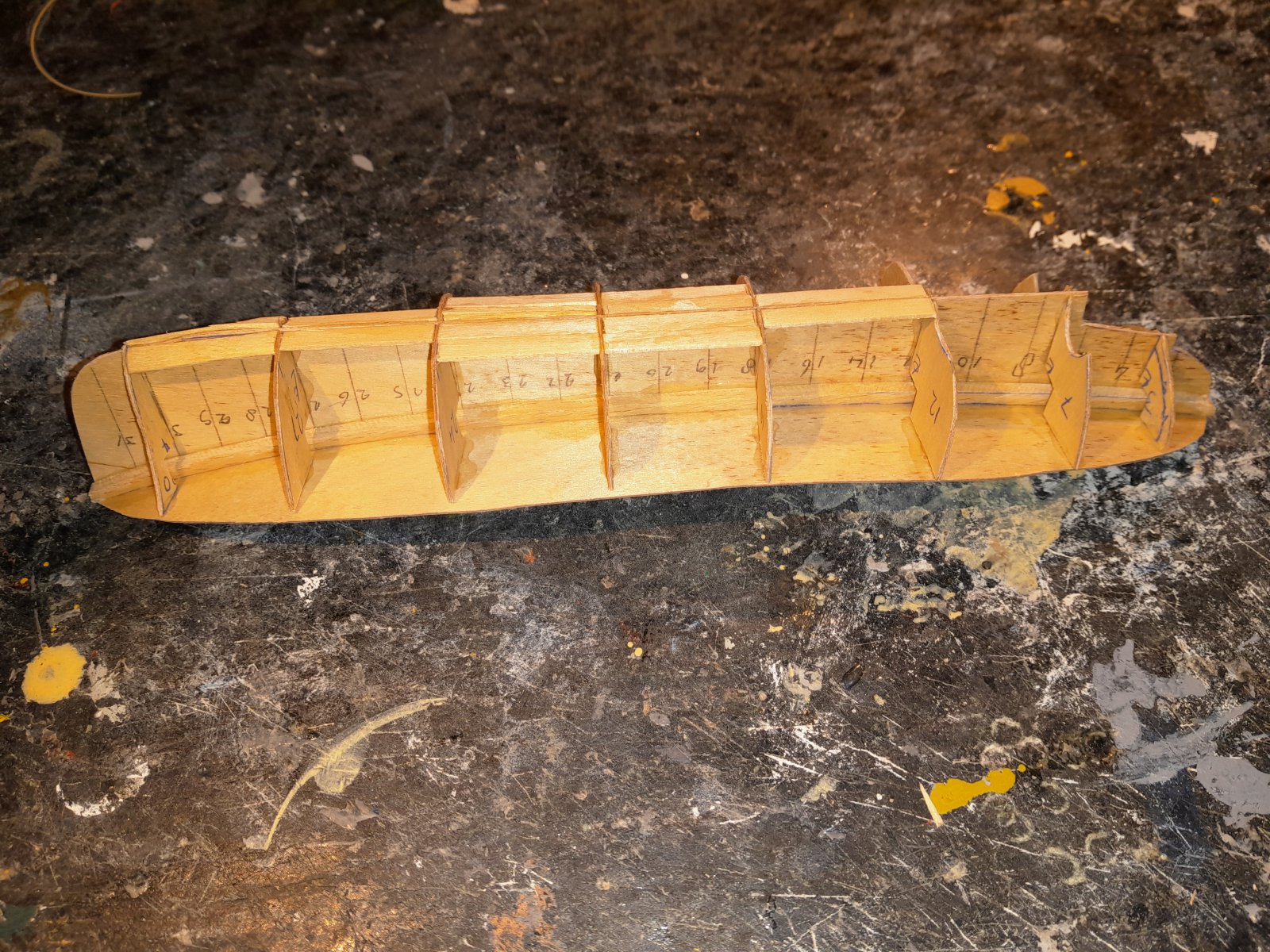

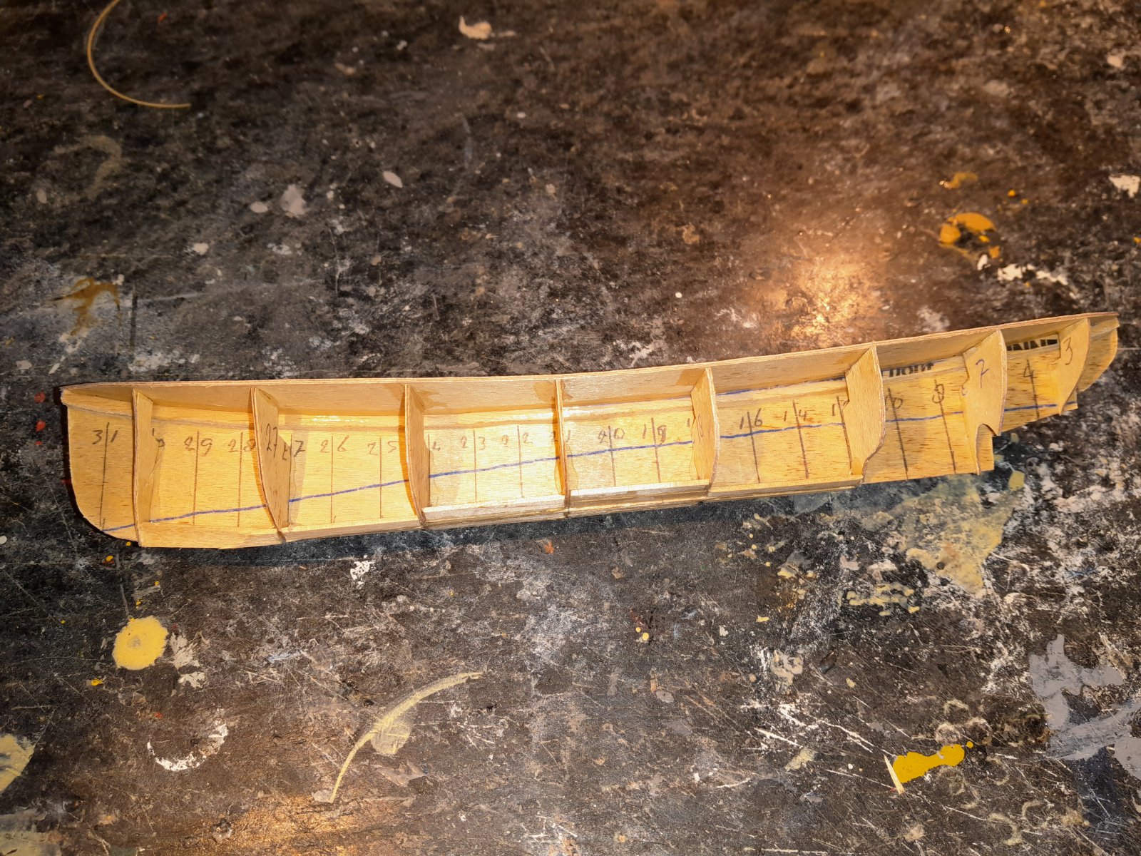

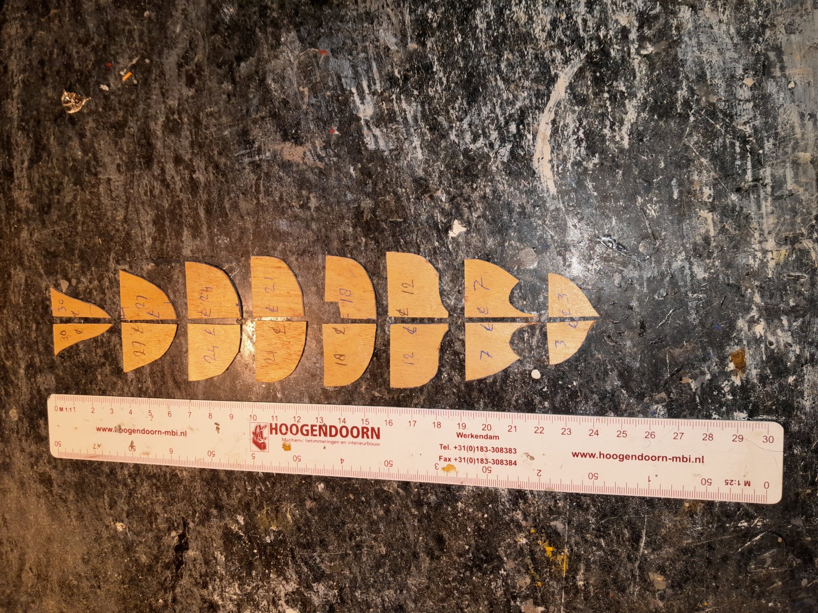

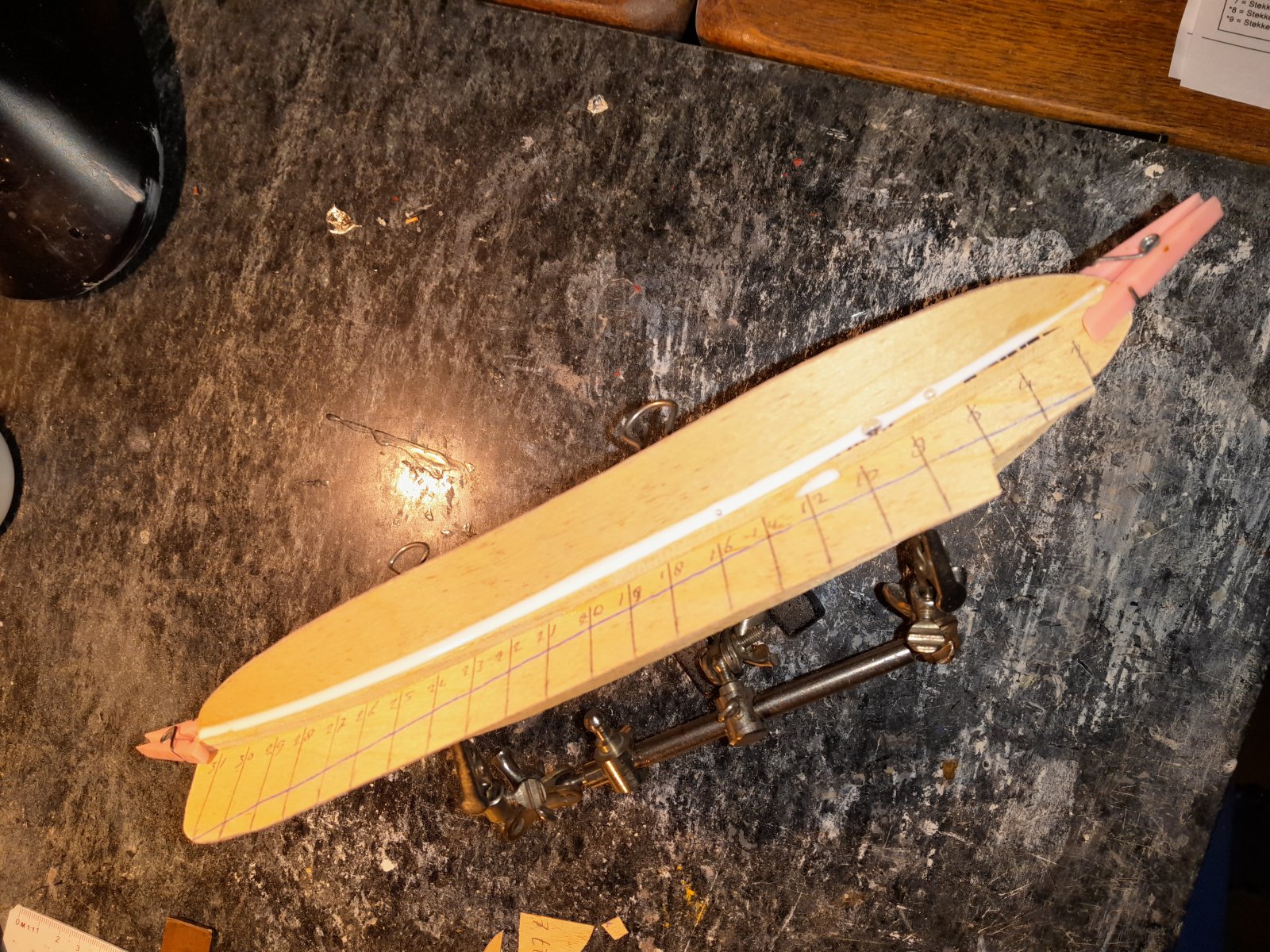

Hart schip profiel en gedeelte van de spanten uitgesneden uit 0,8 mm triplex.
Niet alle spanten gebruikt , 1 van de 3.
Dit in elkaar gelijmd.
De huid wordt van roerstaafjes en lucifer prikjes gemaakt. Deze plak ik tussen de spanten.
Enkele foto's.

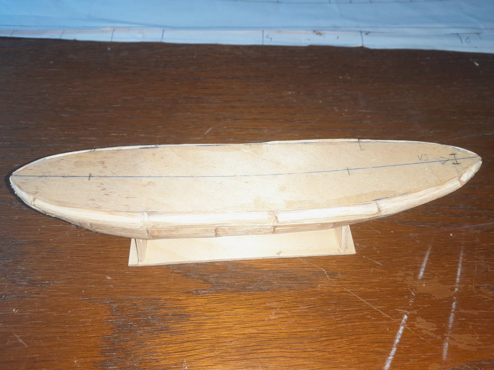

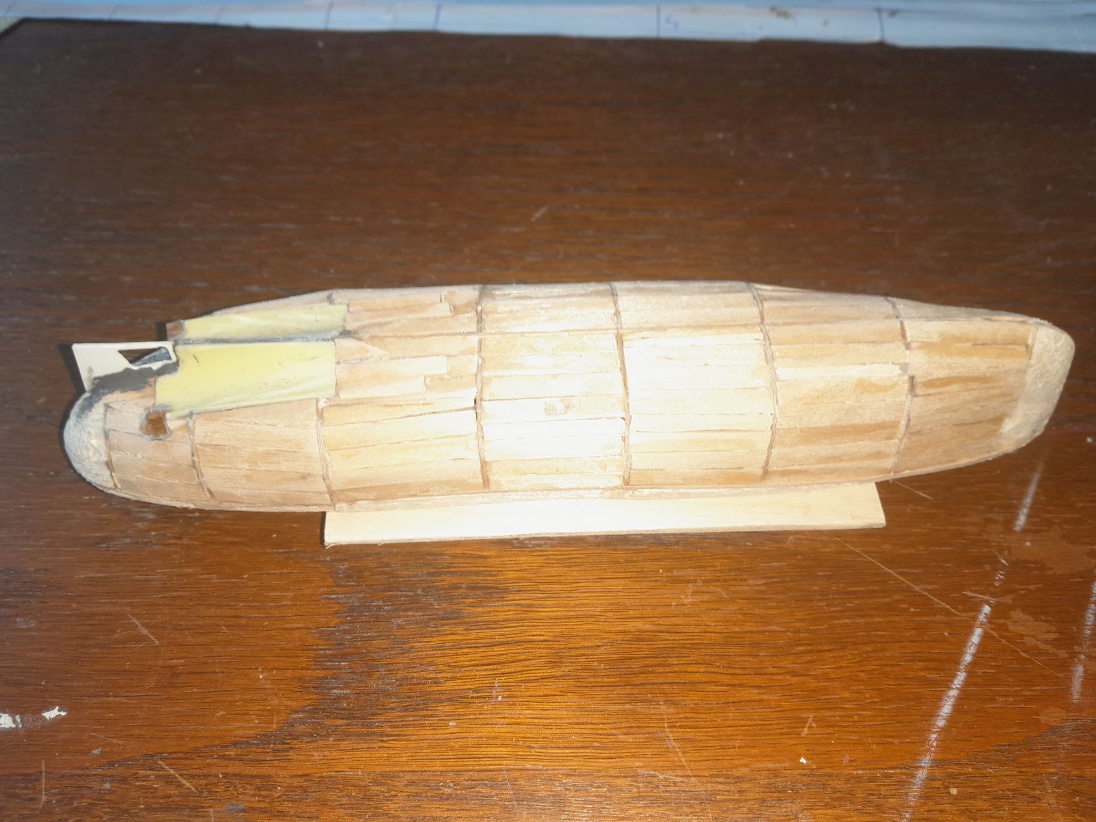

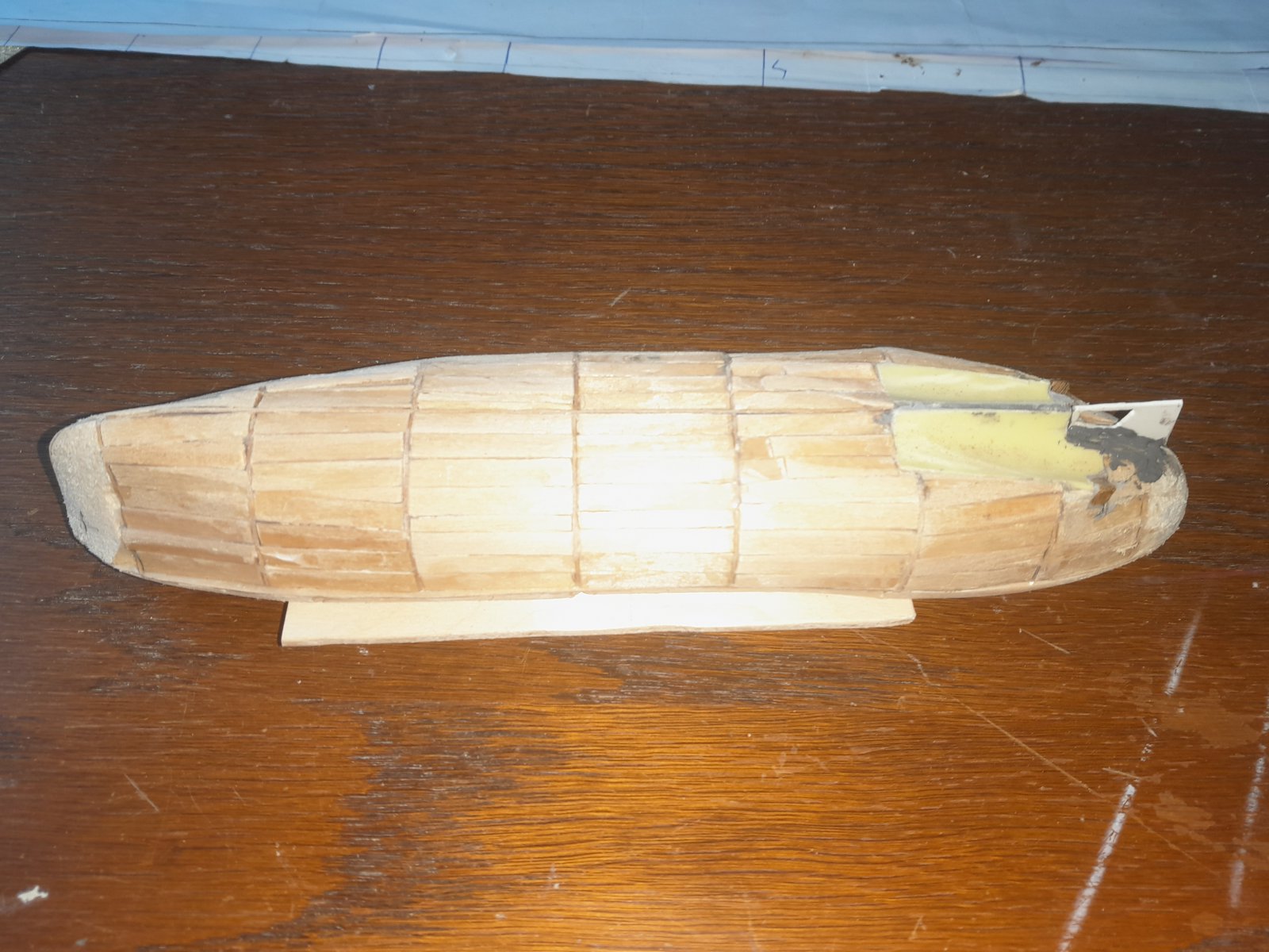

De romp van de Insulinde is "beplankt".
Nu nog een beetje schuren en dan in de polyester plamuur.

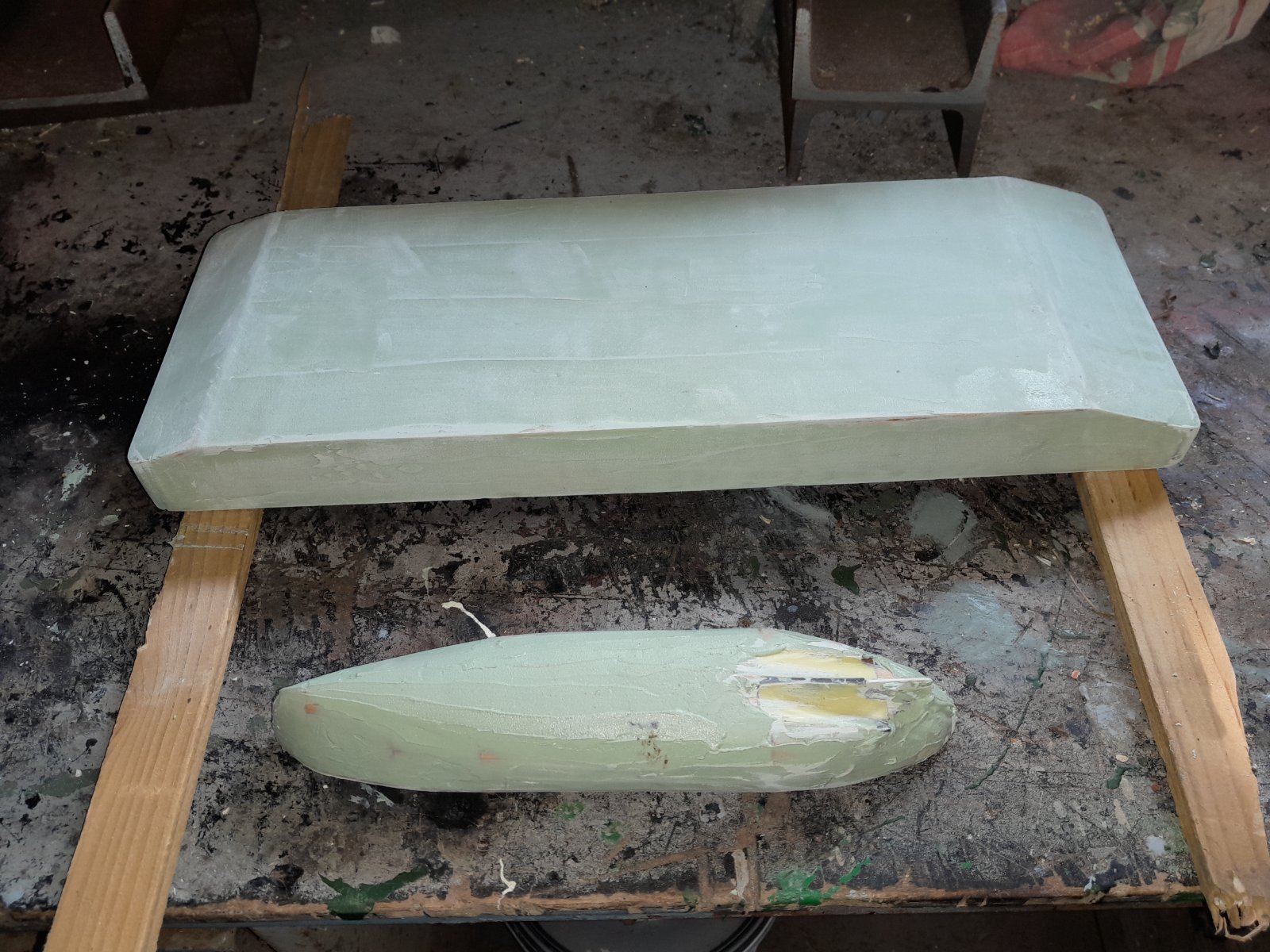

De Insulinde intussen in de epoxy plamuur gezet en geschuurd totdat de romp mooi glad is.
Hier en daar nog wat bijwerken , dan kan er spuitplamuuur en 1e laag verf op.

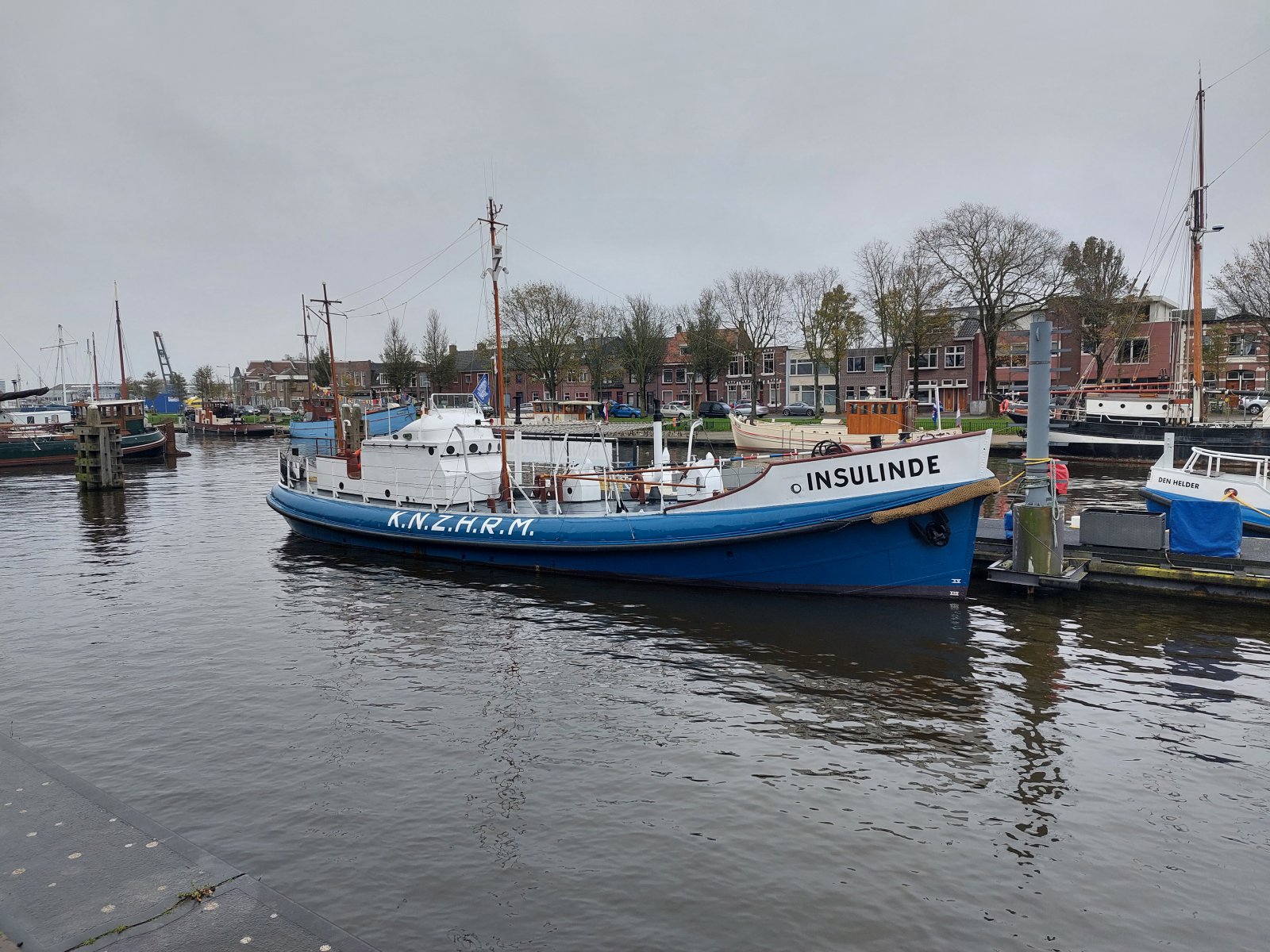

In september komt de Insulinde naar Oostmahorn , dus bij mij in de buurt.
Dan ga ik een hele serie foto's maken van het echte schip , voor de details.
Hierbij foto van huidige situatie.
Ook staat er nog een ponton op de foto, heb ik gemaakt om als sleepobject te gebruiken voor mijn slepende modellen.
