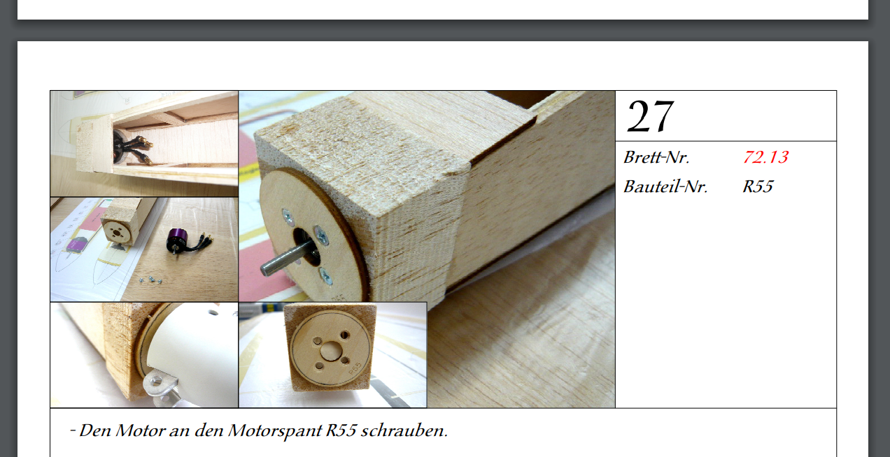

    De domping (en instelhoek vleugel) is in het ontwerp ingebouwd:

    MOTOR iets naar beneden monteren

    Te grote aandrijving waardoor de snelheid enorm toeneemt, motordomp schijnt het niet te kunnen zijn, invalshoek ook niet.
    Wat ik ook in het andere draadje schreef, het kan een verdraaide vleugel zijn waardoor de invalshoek te groot word en hij bij toename van snelheid snel gaat stijgen.
