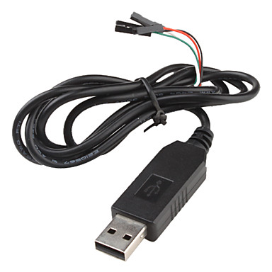

    Ok. Herman en ik zijn misschien wat te snel. De kabel is een rs-232 naar usb converter. Echter rs-232 gechikt voor TTL spanningen. Zoeken dus naar een usb-naar-ttl rs-232 converter. Complete kabel (zie foto) kost €2,85. Kan ook via 9 pins sub-d connector. Dan met tusenkomst van een ic, Max232. Ook deze printjes zijn kant en klaar te koop.
    Mocht je er nog steeds niet uitkomen, dan wil ik wel ff kabeltje maken.
    Gr Jan van Dijk

    Euhm.... Goed verhaal! Maar snap er nog niks van.
    En dat ligt aan mij hoor, ik ben electrotechnisch niet zo sterk.
    Als ik rs 232 naar usb google kom ik dit tegen, totaal anders als ik bij jou post zie jan.
    [​IMG]
    Behalve dat laatste zinnetje! Die heb ik wel begrepen
    Ik stuur je een PB'tje. Zou graag een kabeltje willen hebben
