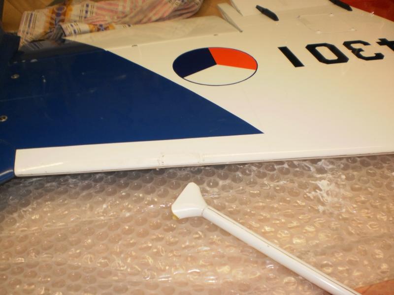

    [​IMG]
    Een nieuwe Pitot buis weer op de vleugel Lijmen.

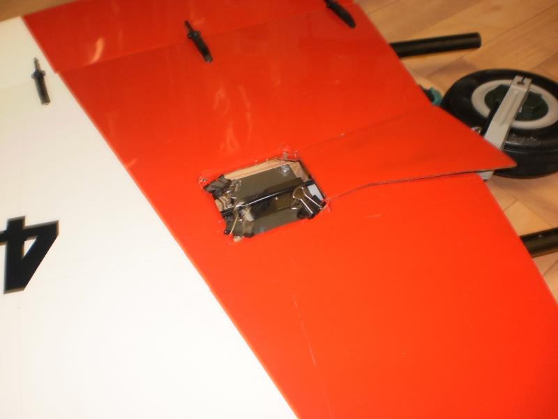

    [​IMG]
    Hier het landings gestel luikje weer vast met parkers en de poot deur weer vast.:p

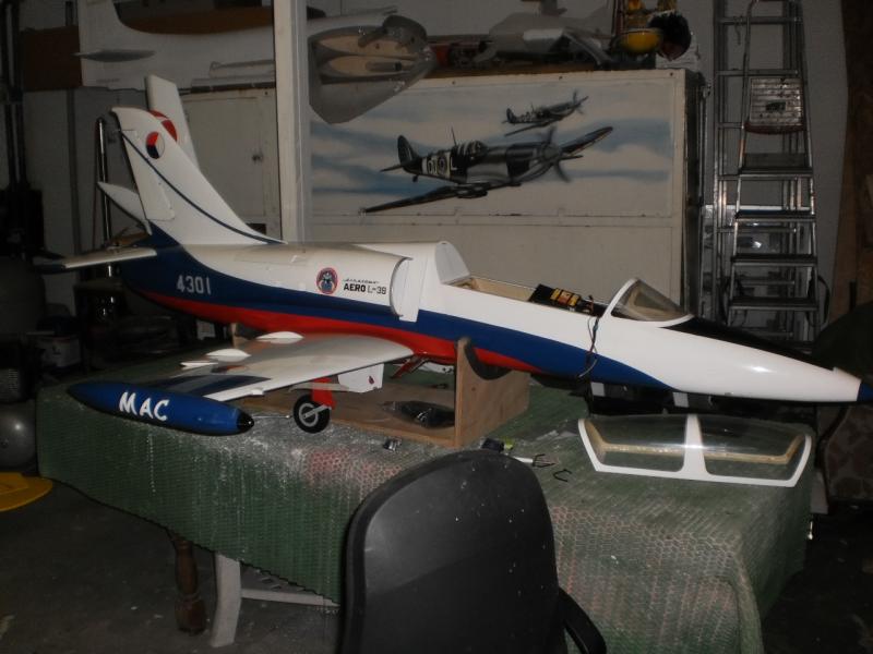

    Zo even tijd gevonden om het Jet Legend L-39 verhaal af te ronden.
    [​IMG]
    Tussen romp en vleugel is een M 4 inbus bout geplaast, dit om de vleugels tegen de romp aan te houden , dan behoeven de klembouten om de carbon buis minder strak aan gedraaid worden en zo minder kans op een beschadiging van de carbon buis.
    Ook is een pneumatic lek test gehouden , maar daar konden de wieldeurscharnieren niet tegen, ze waren ingefreezd en ernstig verzwakt, door voor een andere opstelling te kiezen gaat het nu wel goed.
    Nog even info opgehaald van RC -universe over de CG plaats bepaling, die moets iets naar achteren 1,5 cm van wat de fabriek voorschrijft.
    Totaal moest er nog 60 gram lood bij in de neus.
    De kist is nu klaar en is inmiddels op Deelen bij vliegclub de ,,Brik" gekeurd.

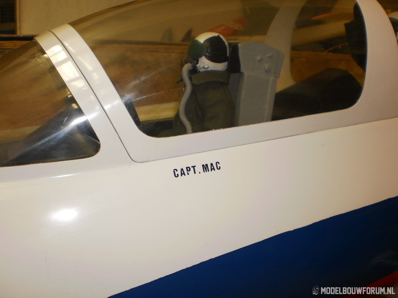

    [​IMG]
    Met Capt.M.A.C onder het canopy hoef ik me ook niet meer voor te stellen.;)
