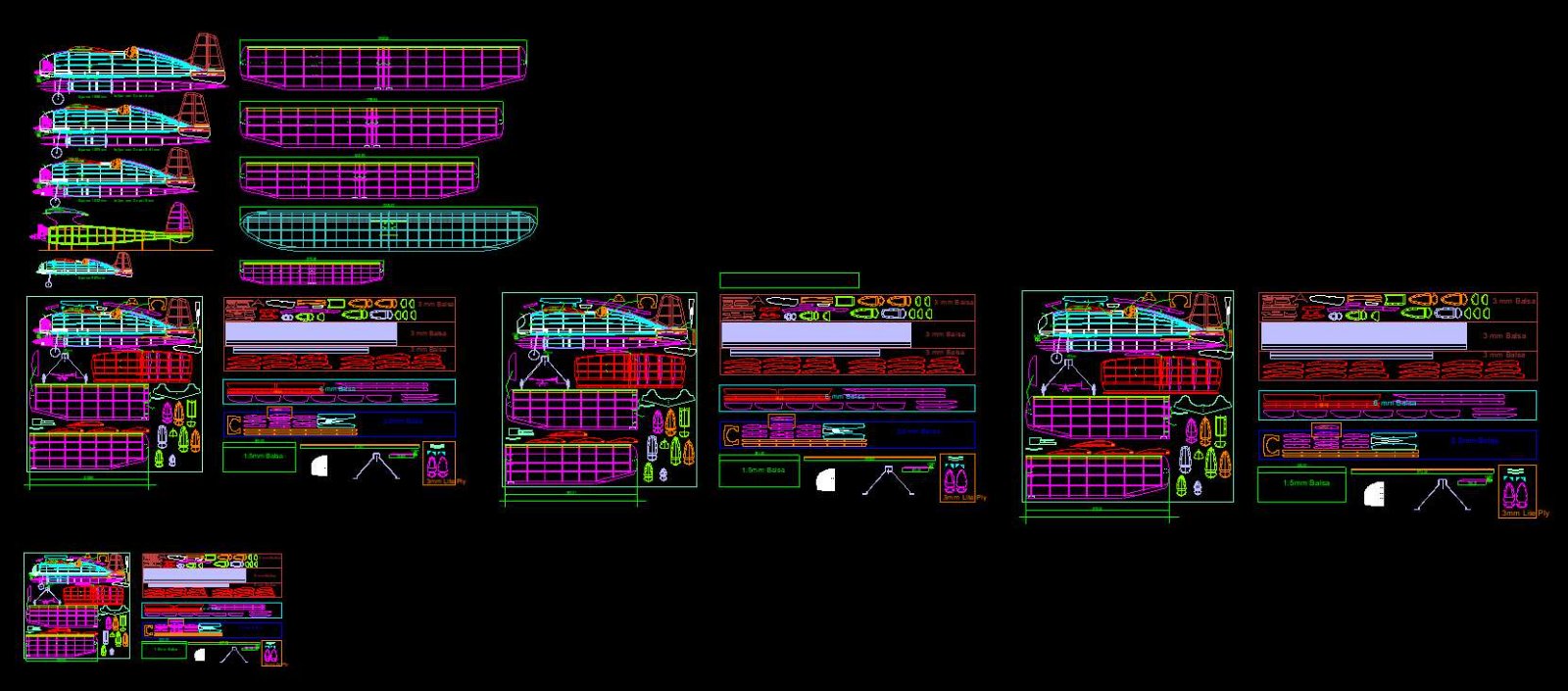

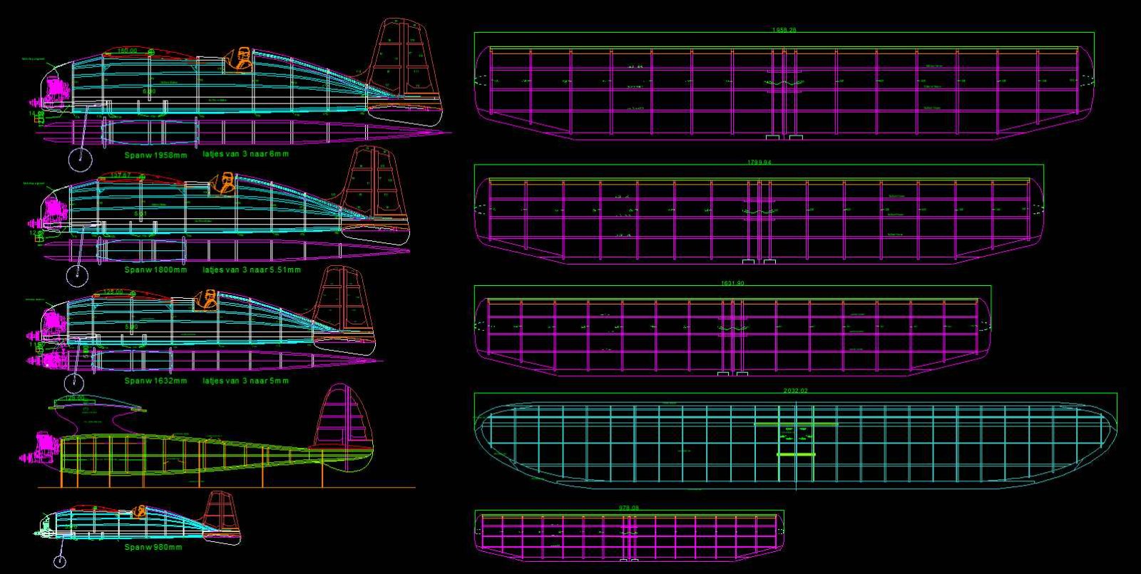

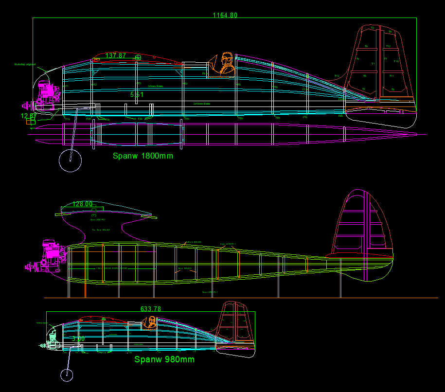

Want met het poetsen van die kleine Bantam rakker ook de PC even aangeslingerd en wat zitten stoeien met wat afmetingen.
1. Met 3mm vergroten naar 5mm wordt de spanw 1632mm en lijkt de romp wat klein voor de FS40.
2. Vergroten naar spanw 1800mm wordt 3mm > 5.51mm lastig is veel werk om alles aan te passen, ja sorry beetje lui.:hammer:
3. Met 3mm vergroten naar 6mm wordt de spanw 1958mm maar lijkt de romp erg groot :koud:
En dat lijkt ook wel zo in verhouding tot de Playboy, maar die heeft een korte romp dus dat is lastig vergelijken.
Dus om een lang verhaal lekker kort te maken wordt het een Bantam voor de FS40 met een spanw van 1958mm :goal

Kan natuurlijk in elk formaat maar de keuze voor de grote is vanwege de combi met een OS 40FS.
De kleine lijkt me net effe te krap voor de FS40 en de romp aanpassen doe ik niet, want dan is het geen Bantam meer.
Maar bij de kleine zijn de latjes 5x5 dus lekker makkelijk en is ook een setje van te maken als Sebastiaan dat wil.
Bij de grote is het 6x6 dus ook lekker makkelijk en zal denk aardig zweven dus mooi voor de SAM EUROPE comp.
