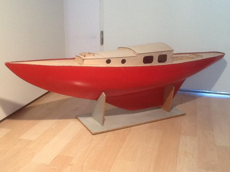

Kajuitdak klassieke S-spant
Vandaag aan het getrapte kajuitdak van mijn klassieke kajuitzeiljacht gewerkt. Alleen het voorste deel waarin het vlucht- en ventilatieluik zich bevindt wordt vast gemonteerd, daarachter twee afneembare dakdelen, dit om de besturing en de zeilbediening bereikbaar te houden. De onderzijde van het voorste kajuitdeel is ook versterkt om de mast te ondersteunen, de mast gaat met een stut ook rusten op het vlak van de romp. De mast komt te staan achter het luikhoofd.
full
De afweging die nog gemaakt gaat worden: 'wel of geen mastvoet met mastwangen?'
De mogelijkheid is er ook nog om voor een doorgestoken mast te gaan.
Hallo Johan,
Rexonamen heeft gelijk; als je een vel papier op de foto houdt om de waterlijn te simuleren, dan is de kajuit hoger dan de romp boven de waterlijn, zo'n groot hondenhok is dan ietwat buitenproportioneel...
Als bijkomend nadeel komt je tuigage noodgedwongen hoger te staan wat gevolgen heeft voor de mate van helling onder zeil en de optiek.
Groeten, Jan.

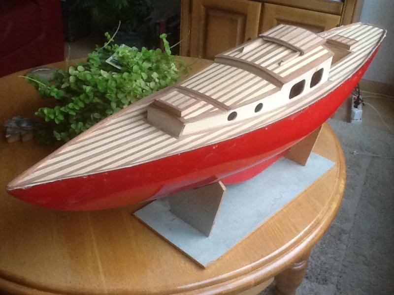

Verlijmen voetrail en kajuitingang
Inmiddels is het strokendek gelegd en wordt de voetrail verlijmd. Heb ook besloten een te openen kajuitingang aan te brengen waardoor de zeilbediening met een oneindige lijn op rollen als geheel naar binnen kan. Het kajuitdak blijft daarbij ook afneembaar.
full
full
Strokendek gelegd, kajuitingang aangebracht
Het strokendek is gelegd en het laatste deel van de binnenzijde van de voetrail wordt verlijmd, het deel boven de spiegel volgt nog. Daarna zal bovenop deze houten lijst zal het potdeksel worden gelegd. De opening in het kajuitdak is aangebracht, waarop het schuivende kajuitluik gaat komen.
full
full
full

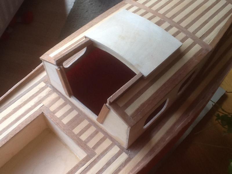

Dekluiken en schuifluik
Aanbrengen van dekluiken op kajuitopbouw en achterdek,
alle luiken opgebouwd met mahonie lijstwerk.
full
full
De kuipranden ontbreken nog, deze worden pas aangebracht na het verlijmen van het potdeksel. Door de kuipranden als laatste aan te brengen blijft er ruimte voor lijmklemmen om het lijstwerk aan te drukken bij het verlijmen.

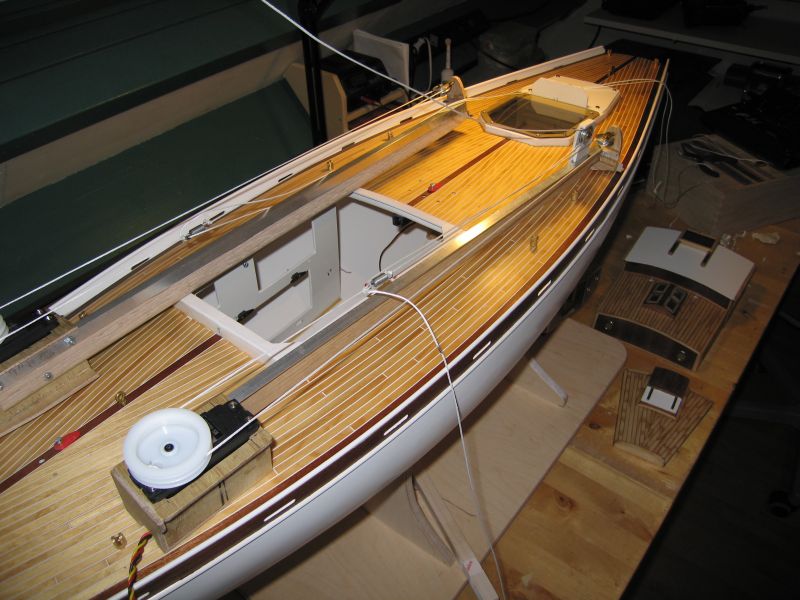

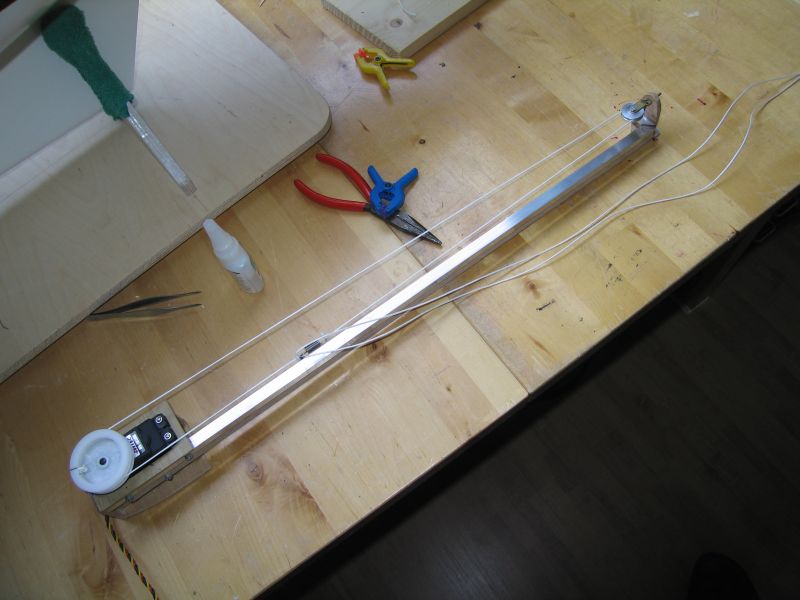

Zeilwinchsysteem
Terwijl de werkzaamheden 'aan dek' wat kleinigheden ondergaan zoals het verlagen van de schuifluikrails (kon achteraf 3 mm lager) begonnen met het zeilwinchsysteem na verzamelen van onderdelen en systemen bestuderen (dank Jan-Willem voor de link). http://www.minisail-ev.de/mb/mb-02-03/mb-02-03.htm#a01
Zeilwinch en batterijhouder komen tegenover elkaar te liggen, de gewichten van deze onderdelen komen nagenoeg overeen. In de voorpiek komt de keerrol, het spansysteem van de keerlijn begint te ontstaan in mijn hoofd.
Overigens eerst van goedkoop hout een proefmodel gemaakt alvorens over te gaan tot het definitieve exemplaar. De batterijhouder van openingen voorzien om gewicht te besparen, ervoor zorgend dat er geen water in kan blijven staan en om te kunnen variëren met de bedrading. Bovendien staat het sjiek en oogt het dat er werk van is gemaakt.
Al met al tevreden met het resultaat, onderwijl kijkend naar de inhuldiging van Willem-Alexander tot koning. Historisch gezien ook belangrijk :music:
full
full
full
Dag Johan,
Je bent actief op deze mooie en bijzondere dag! Die link kwam trouwens van Wim, alias "Wim1951" op het Starlet bouwverslag (#137). Ik moet natuurlijk wel de bronvermelding zuiver houden anders krijgen we ruzie in het hok :-)
Vraagje: ik zie in je opstelling op het eindwiel geen systeem om de omlooplijn onder spanning te houden. Ga je dat anders oplossen? Zo ja hoe?
Groet,
Jan-Willem
Johan,
Met een stevig veertje in de lijn van de eindeloze schoot kun je deze prima op spanning houden. In mijn Smaragd werkt het als een tijger en dus komen er ook twee in mijn in aanbouw zijnde Atlantis. Wat mij betreft heel simpel.
full
full
Suc6
P.S. koop een paar ballonnetjes voor je batterijhouders :-)
Dit werkt!! niet en zo tezien ook niet met gevaren ,tja droog test werkt alles , de schoten trekken de omloop omhoog en rukt de omloop v/d trommel , plus je touw is dik wat ook dubbeld op de trommel en dat vangt dat veertje niet op ,een oplossing is de omloop lijn in een buisje telaten lopen waar ook de schoot aan zit , en de omloop tordeerd wikkelt je schoten omheen .
gr rexonamen
