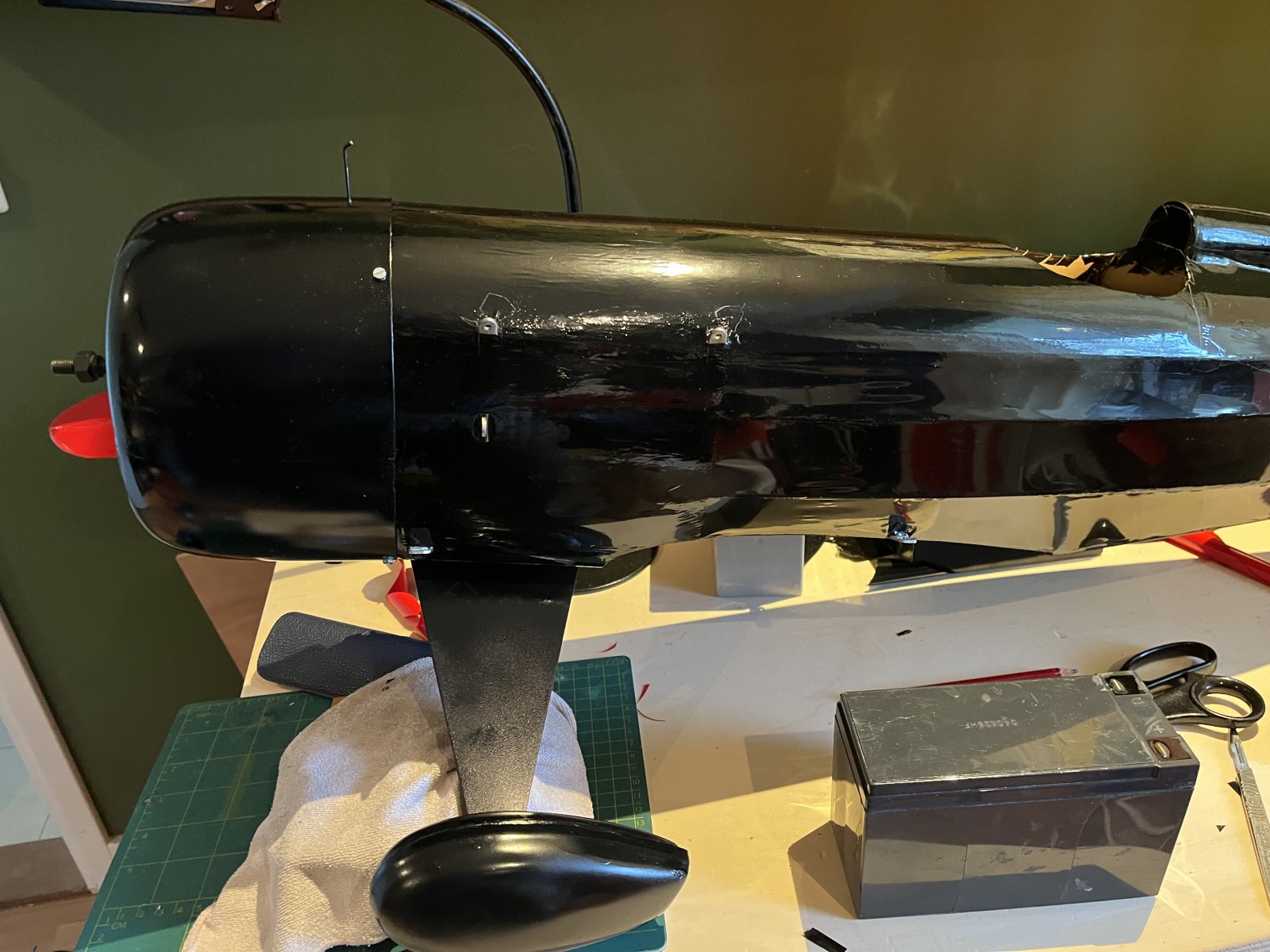

    zie afbeeldingen. Het model is met oracover bespannen.

    En nu nog een plaatje van het model.
    Is dat nog helemaal zwart?

    De romp is inderdaad nog helemaal zwart.

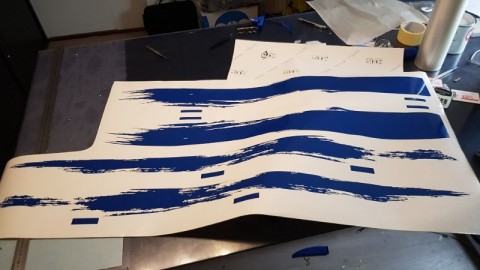

    Oracover of sticker vinyl. Dat laatste gebruik ik vaak de laatste tijd.

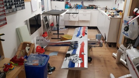

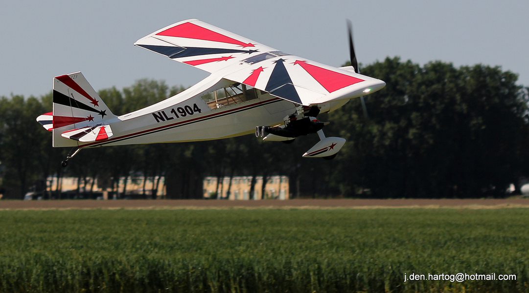

    IMG_3047.JPG IMG-20191026-WA0018.jpeg IMG-20191013-WA0021.jpeg IMG-20191013-WA0029.jpeg FB_IMG_1699568343640.jpg
    Deze zijn allemaal een basis kleur gefolied en daarna met stickers gedaan

    Ik …..( maar ik ben een miereneuker) zou de folie eraf halen en er scalecover op zetten en dan spuiten.
    Of anders eerst probere de folie strak te fohnen, en dan met stickers gaan werken, met oracover kan wel maar dan moet je wel handig zijn met het aanbrengen en de foliebout precies op de juiste temperatuur zetten.
    Stickers gaat gewoon makkelijker, vooral om de ronding van de romp heen

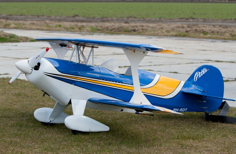

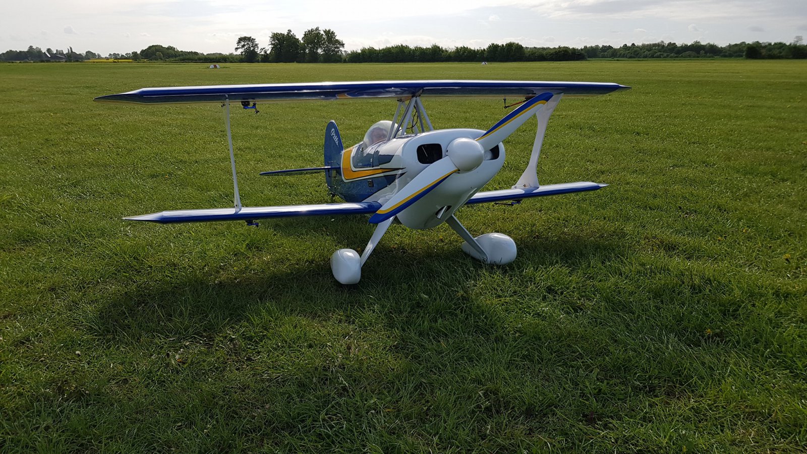

    Deze heb ik met folie gedaan. Maar dan overal een zwart biesje langs.

    Er bestaat ook zoiets als Orastick.
    Dat is gewone Oracover maar dan zelfklevend.
    Veel lichter dan stickervinyl en prima te snijden (ook met stickersnijder).

    Vond het voor geen meter snijden met de plotter. En ook niet fijn werken persoonlijk

    Mijn Roland plotter had er weinig problemen mee, behalve dat het wel wat proefstukjes kostte.
    Ik vind het heerlijk spul, ook om gewoon mee te bespannen.
    Maar gelukkig, smaken verschillen.
    Gewoon testen wat voor jou werkt.
    Maar ik gaf het even aan als optie.
