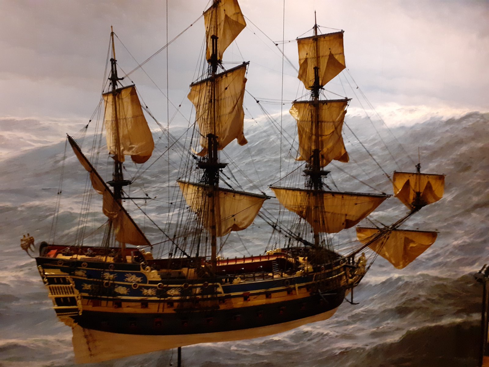

Het achterstevensnijwerk en de gehele figuurversiering van het schip zijn gemaakt door de beeldhouwer Christian Precht. Als blikvanger en representatief snijwerk werd op de spiegel het grote staatswapen van Hamburg aangebracht. Dit is een afbeelding van het kasteel in de vorm van een schild vastgehouden door twee leeuwen. Dit sculpturale werk werd omlijst door verschillende allegorische en barokke gravures. Aan de achtersteven waren drie grote lantaarns aan de spiegel bevestigd. Als boegbeeld sierde een leeuw, wat gebruikelijk was op veel in Nederland gebouwde zeilende oorlogsschepen. Hij hield een schild met het wapen van Hamburg in zijn voorpoten.
Het Wappen von Hamburg was uitgerust met 54 kanonnen, 26 stuks 18-ponders, 18 stuks 8-ponders, 4 stuks 6-ponders en 6 stuks 4-ponders. Het schip was uitgerust met meer geschutpoorten dan kanonnen, zodat er flexibeler met de bewapening en eventuele lading kon worden omgegaan. De kanonnen waren veelal afkomstig uit Nederland of Zweden.

Op de foto hieronder wordt aan de linkerkant het Wappen von Hamburg afgebeeld en aan de rechter kant het zusterschip Leopoldus Primus.
