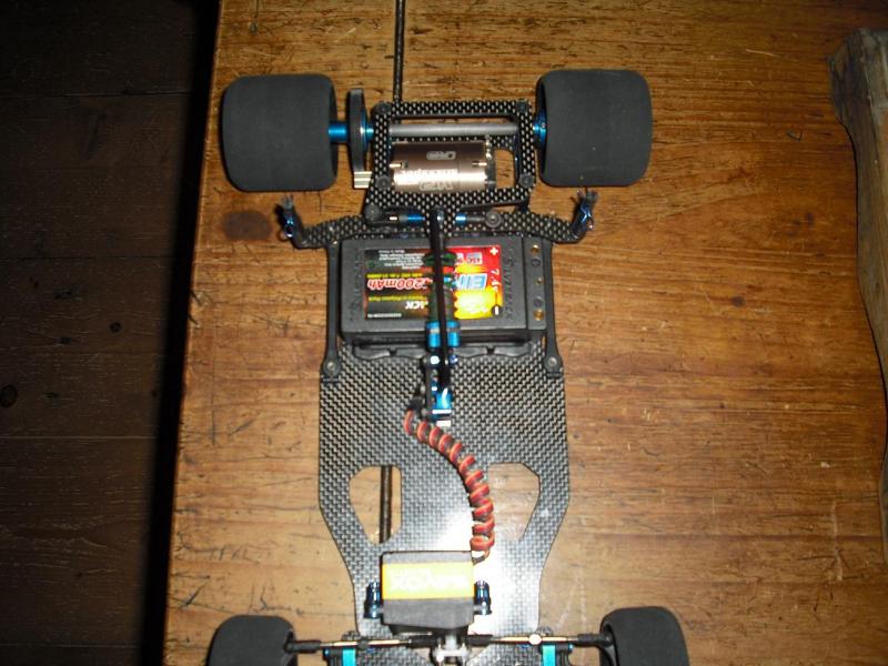

Voor de liefhebbers van de Asso 10R5 die graag met 2S lipo rijden maar de boel niet willen ombouwen(lipo kit) is dit ook een oplossing.
Vandaag 1 van de "shorty" lipo's binnen gekregen en meteen maar eens gepast.
Hij past eventueel zonder iets te doen maar voor de netheid en ruimte kun je beter een 2mm spacer onder de shock steun leggen.
Voor de rest perfect:D.
mvg Roy
