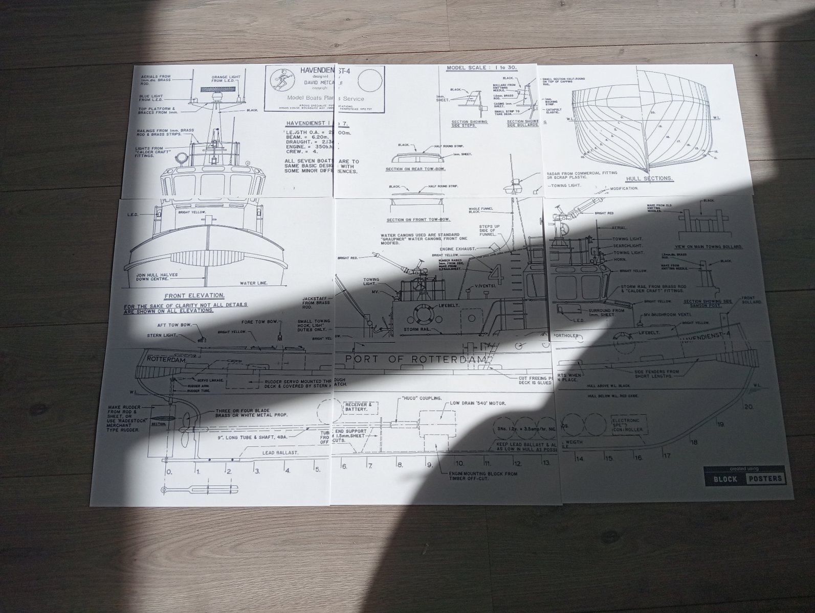

Ik heb de bouwtekening uitgeprint en aan elkaar geplakt. Dit is mijn eerst zelfbouw, dus heeft iemand een tip voor wat voor hout ik het beste kan gebruiken?

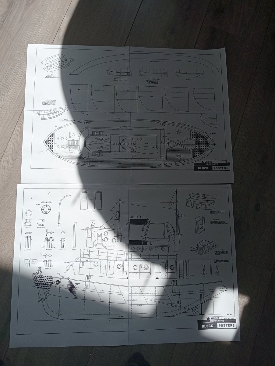

Je moet even goed kijken naar het bovenste blad op de foto. Daar is iets behoorlijk fout gegaan met aan elkaar plakken, waardoor de vorm van de spanten niet goed komt.
Je moet ook even opletten bij het achterschip, want ik vind de hoek van de schroefas en de plaatsing van het roer erg raar voor een varend model. Op die manier komt de motor heel erg hoog uit in de romp, en is er maar heel weinig ruimte voor een fatsoenlijke schroef.
