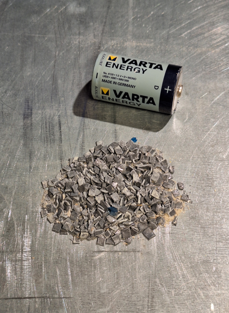

    Na weer wat schuren aan de 600 dacht ik: ik ga gewoon beginnen aan het plaatsen van de ontkoppelhaak.
    Midden van de neus bepaald, en boren.
    Bijna een routineklusje, zou je zeggen.
    Zo niet hier.
    De neus is bijna helemaal hol en gevuld met kleine stukjes lood. :confused:
    Boor daar maar eens een gat doorheen!
    Puinhoop.
    Gat helemaal uitgelubberd . . . :mad:
    Ik denk dat er weinig anders op zit dan de neus er af te zagen en het zaakje opnieuw, met haak, op te bouwen . . .

    Voordeel Jan.
    Kan je er een flinke zware sleephaak in monteren om het gewicht van het lood te compenseren.
  9. Hein.z
    Hein.z
    26 jul 2019
    1.560
    Jan,
    als je een sleephaak model "buisje met dwarsstangetje" maakt, kan je waarschijnlijk wel een wat groter gat boren en het hele buisje
    voorin de neus en het lood eromheen lijmen. In mijn ka6 zat dat ding letterlijk voorin gegoten met verdikte epoxy. Daarna kan je wel
    weer het missende lood toevoegen.
    Succes met de verbouwing, kijk er naar uit om hem te zien vliegen!

    Als je in balsa een gat wil hebben, is het misschien ook een optie om in plaats van te boren een puntig voorwerp te nemen zoals een vijl en hiermee een gat te maken.
    Met een boor wordt het gat vaak ook niet mooi rond.

    Jan kijk alsjeblieft naar mijn eerdere advies, gebruik niet de boor met boormachine.
    Balsa is namelijk niet hard. Als je een boor wil gebruiken dan gewoon met de hand, voorzichtig heen en weer draaien en een beetje druk zetten.
    Boren hebben de neiging om te gaan ” happen” en daardoor wordt het gat veel groter.
    En als het lood in de neus tegenwerkt, kan je altijd overwegen om een stuk neus er eerst recht af te snijden, het is hout en met goede houtlijm weer gewoon aan te plakken.

    Je kan ook je dremel pakken en dan met een klein boortje freesje frezen.
    Dan heb je wel een hoog toerental nodig.
    Dat heeft altijd mijn voorkeur bij dit soort projecten.

    Geen zorgen!
    Gaatje in balsa boren, met de dremel cirkel verder uitzagen, schuurpapiertje om batterij en voor je het weet is het gat groot genoeg.
    Wat ik heb opgevangen en bewaard is plm. 150 gram lood.
    Eerst maar eens kijken hoeveel dat in de vorm van strips is . . .
