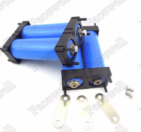

    Maar de cellen zijn ook met schroefverbindingen te koop en voor de Headway 10, 15 en 20Ah cellen zijn zelfs houders en verbinders te koop zodat elke handige Harry ze in elkaar kan zetten.
    En anders even naar een modelvliegclub in de buurt gaan, daar helpen ze je wel.
    Ik lees een borstelmotor...
    Niet meteen tijd voor een upgrade naar een borstelloze motor?
    Veel efficienter.
    Foto van Headway achtige cellen met houders.
