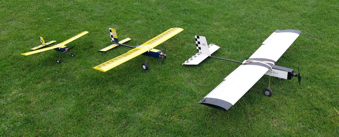

    De Box stamt af van de Flying Box van Horst Wallow uit een oude FMT.
    Deze vlieg ik met veel plezier, eerst als 2 asser en nu als aileron kist (150cm span).
    Na een nogal stevige crash van mijn ''Jimmy'' in aileron uitvoering (van RBC kits en Max) heb ik van de restanten ook een ''Box'' versie gemaakt en ook die vliegt momenteel tot volle tevredenheid.
    Deze heb ik Matchbox-40 genoemd (100cm span).

    Voor de Flying box en daarachter de Matchbox-40

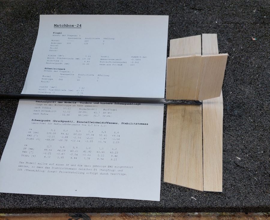

    De eerste stap:
    Spanwijdte 60 cm, motortje RCtimer 2204 1400kv, 3cellen 450Mah lipo
    Na het rekenwerkje voor een redelijke vleugel/stabilo verdeling en het uitzoeken van een rest carbon buisje (7,5mm) eerst de stick met stabilo en kielvlak gemaakt.

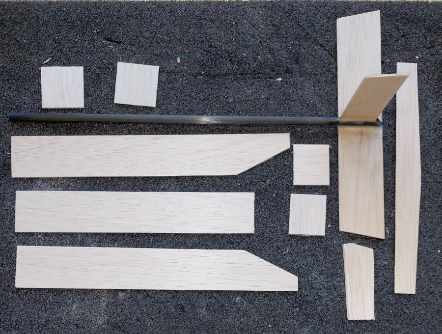

    Hierna, het bouwpakket:

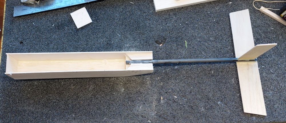

    De volgende fasen:

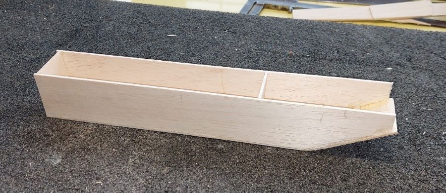

    Eerste aanzet rompbakje
    Stick geplaatst

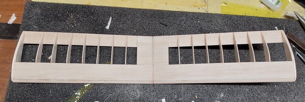

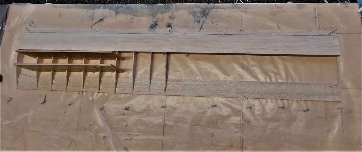

    Vleugeltje in aanbouw , split methode.
    Het voorstuk is een staande ligger hard 3mm, balsa neuslijst en ribbetjes/bovenindekking 1.5mm.
    Houtbouw vleugel klaar (lijkt verdraaid, maar is vertekening in de foto.

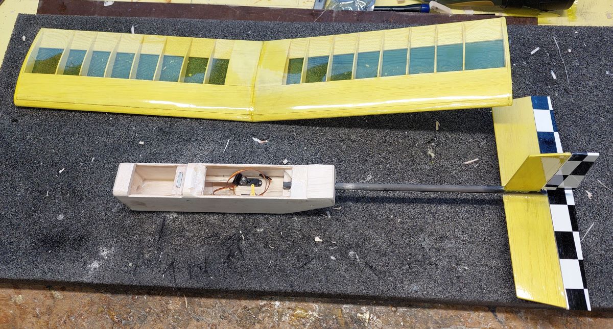

    Vleugel en staart bekleed, rompje ingericht en ingekort na uitweging te verwachten zwaartepunt.

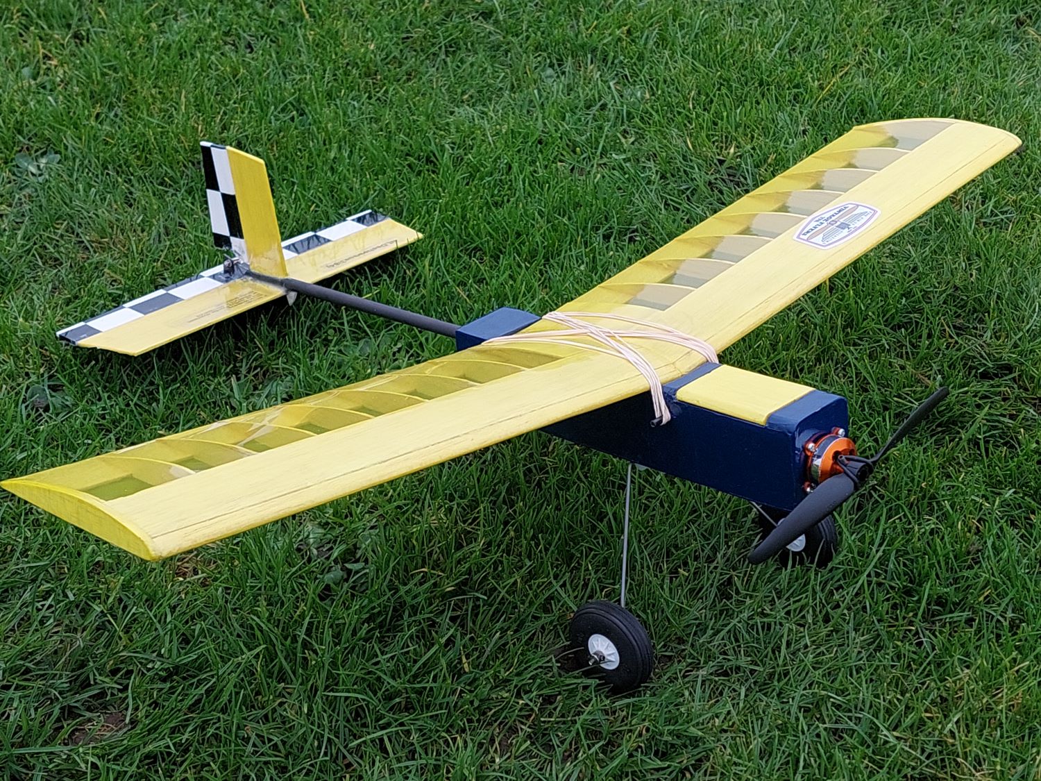

    Het Kistje is af : dit is het voorlopig geworden:
    Ik vind het zelf wel een charmant dingetje geworden maar ik kan me voorstellen dat daar ''genuanceerd'' over gedacht kan worden.
    Met 3 cellen 450mah komt het vlieggewicht op 245gr dus dat deel van de missie is in ieder geval gehaald.
    Mag dus aansluiten in de Box familie:
    Inmiddels heeft het spul ook al een keertje gevlogen.
    Dit zag er goed uit op een euvel na: onder bepaalde omstanfdigheden heel snel en onbeheersbaar rollen, en dat moet niet dicht bij de grond gebeuren.
    Naar de oorzaak wordt gezocht en als dit opgelost is volgt er verder bericht.
    Voordeel van het sub250 gebeuren: je hebt ook bij dit soort euvels niet snel schade!
    Op en aanmerkingen welkom.

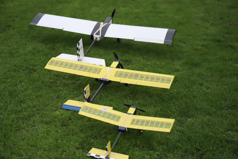

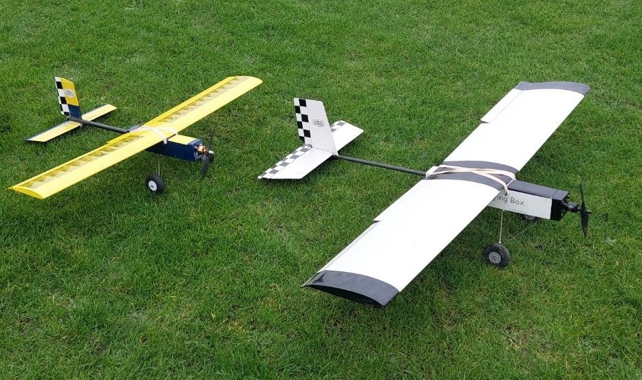

    De familie:
    De voorste de Flying Box 1.50 span ofwel Mamma, want bij roofvogels is het vrouwtje ook meestal het grootst. ailerons 3-as
    De middelste: Matchbox-40 ofwel papa, 1 meter span ailerons 3-as
    De laatste: Matchbox-24, peuter, sub250 categorie, 0.6 meter, 2-as
