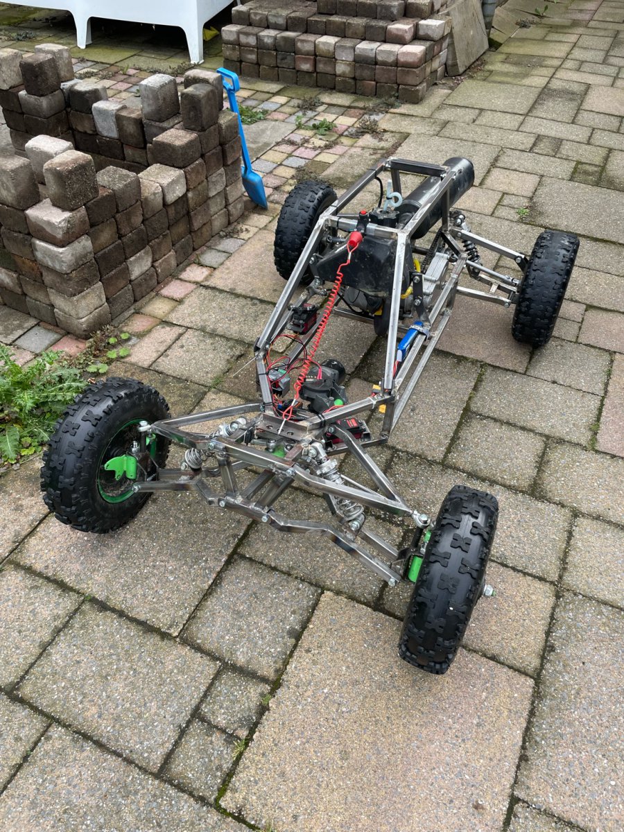

    Na jaren in de RC heli wereld te hebben rondgevlogen ben ik nu aan de RC auto’s begonnen, mede omdat mijn zoontje het ook interessant vindt.
    Maar net als bij de helikopters moet ook m’n RC auto het liefst maat XXL hebben en zelfbouw zijn!
    Dit is wat ik nu heb gebouwd: 140cm lang, 80cm breed en ongeveer 25kg, aangedreven door een 50cc blokje.
    Ik rijd voornamelijk op afgesloten (bouw)terreinen maar vroeg me toch af of er een wetgeving bestaat die bepaald hoe groot zo’n voertuig mag zijn. Nederland kennende ga ik er wel vanuit dat hier regels voor zijn, ik heb alleen online nog niks kunnen vinden…
    Groet Floris

    Hij is nu niet extreem snel, zoals ie nu is ongeveer 70km/h. Met andere overbrenging en banden kan het wel richting 100km/h gaan.

    Als je 25 kg met >50 km/h tegen iemand z'n onderbenen parkeert, maakt die persoon een beste buiteling ... Heb geen weet van regels hieromtrent, gezond verstand gebruiken.
    Zit er een failsafe op?

    Er zit failsafe op: in dat geval gaat het gas eraf en de rem erop.
    Ook zit er een behoorlijke veer in de carburateur die in geval van servo failure het gas ook zou dichttrekken.

    Heb je ook een kill switch?

    De rode kabel en knop op de buggy zijn de dodemansknop van de donor quad.
    De kabel lostrekken of op de knop duwen en de ontsteking is gedeactiveerd. Geen killswitch vanaf de zender
