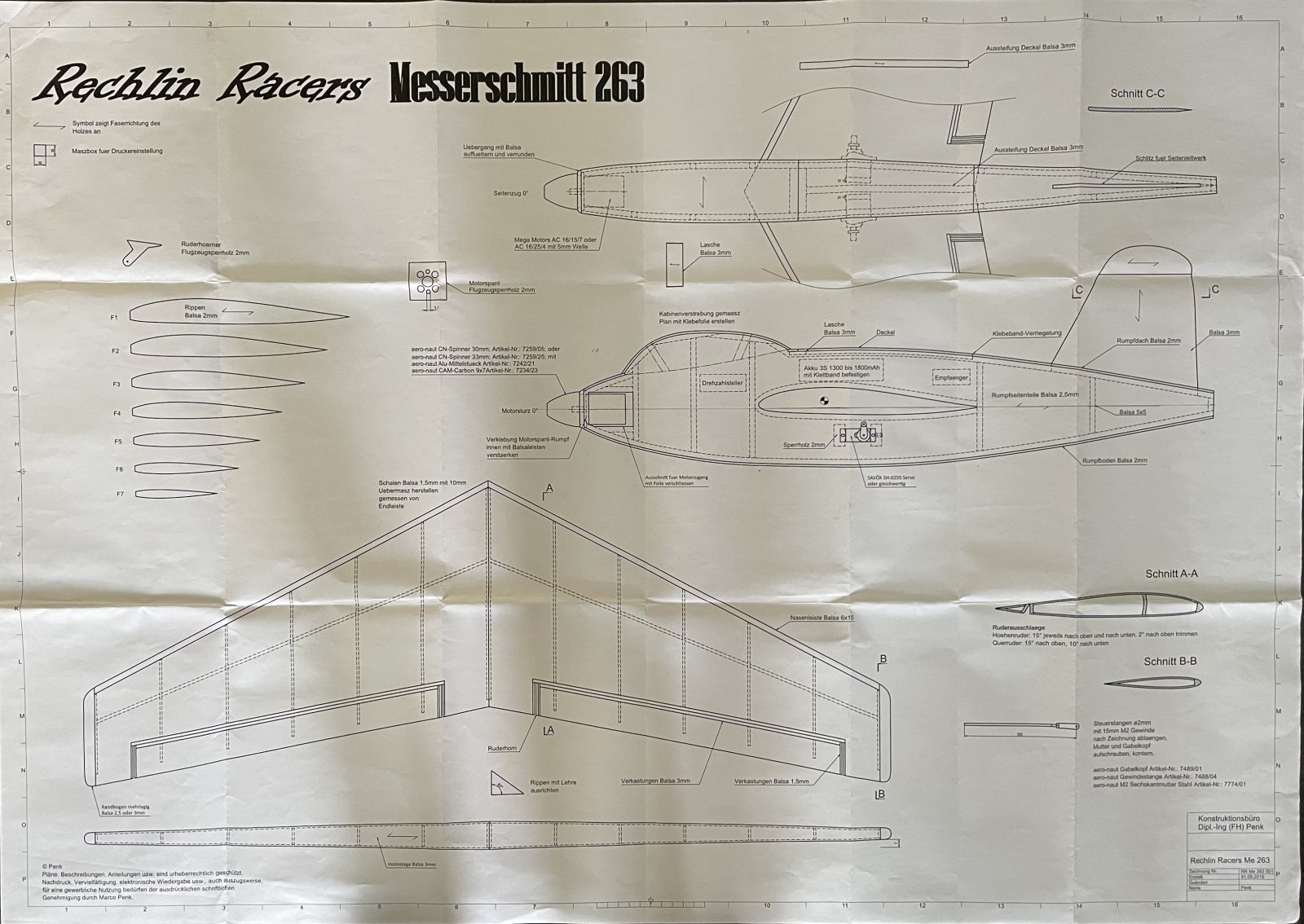

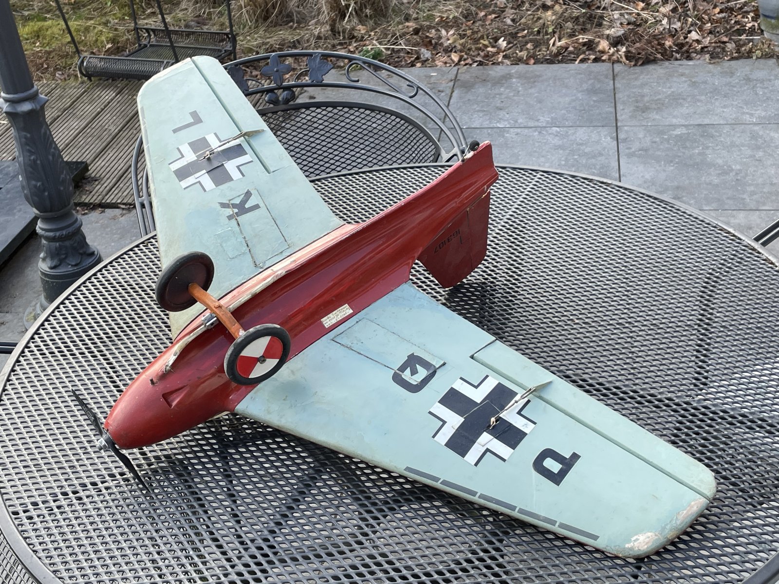

Een aantal jaren geleden zag ik in het Duitse blad Modelflug een artikel over een Me 263 in 1:12 schaal (bovenste foto, zelf genomen van een bladzijde uit dat tijdschrift). Dat kistje sprak me aan en leek me een mooie opstap naar een grotere versie. Dus de tekening besteld en na korte tijd was dat eenvoudige kleintje vliegklaar. Helaas geen groot succes…
De maiden met handstart ging best goed en dat kleine ding was zelfs met een wat lichte motor al super rap. Dus snel de geplande Mega motor erin gebouwd en toen begonnen de problemen. Een hoger gewicht en naar later bleek een kritisch ingesteld CG maakte die kleine 263 onvliegbaar. Toen ik uiteindelijk het CG goed had liggen vloog die zelfs erg goed. Zo goed en snel dat ik het door een stuurfout heb gecrasht en nogmaals repareren niet zinvol meer was. Even einde verhaal en gelukkig was de 163 er nog.

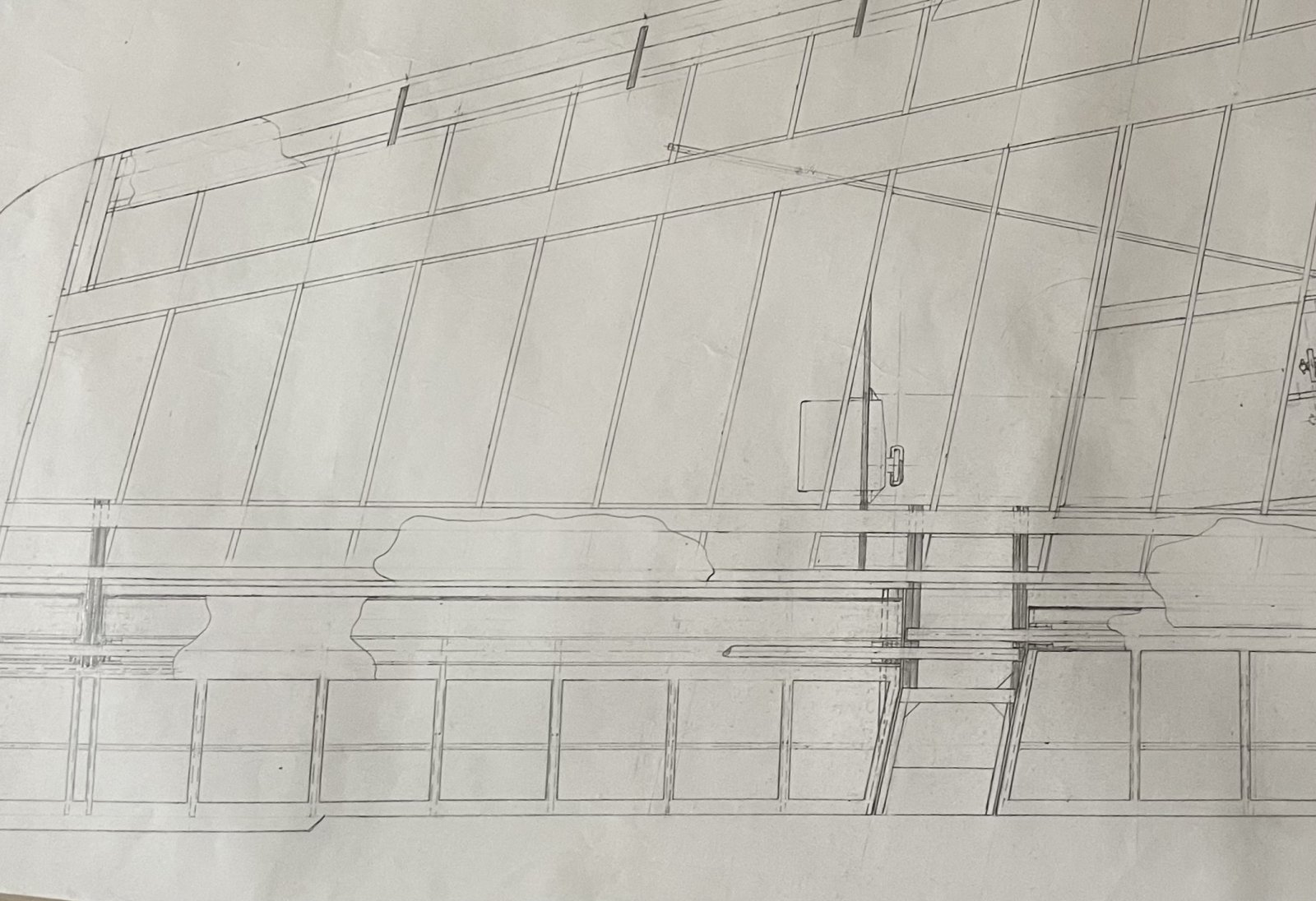

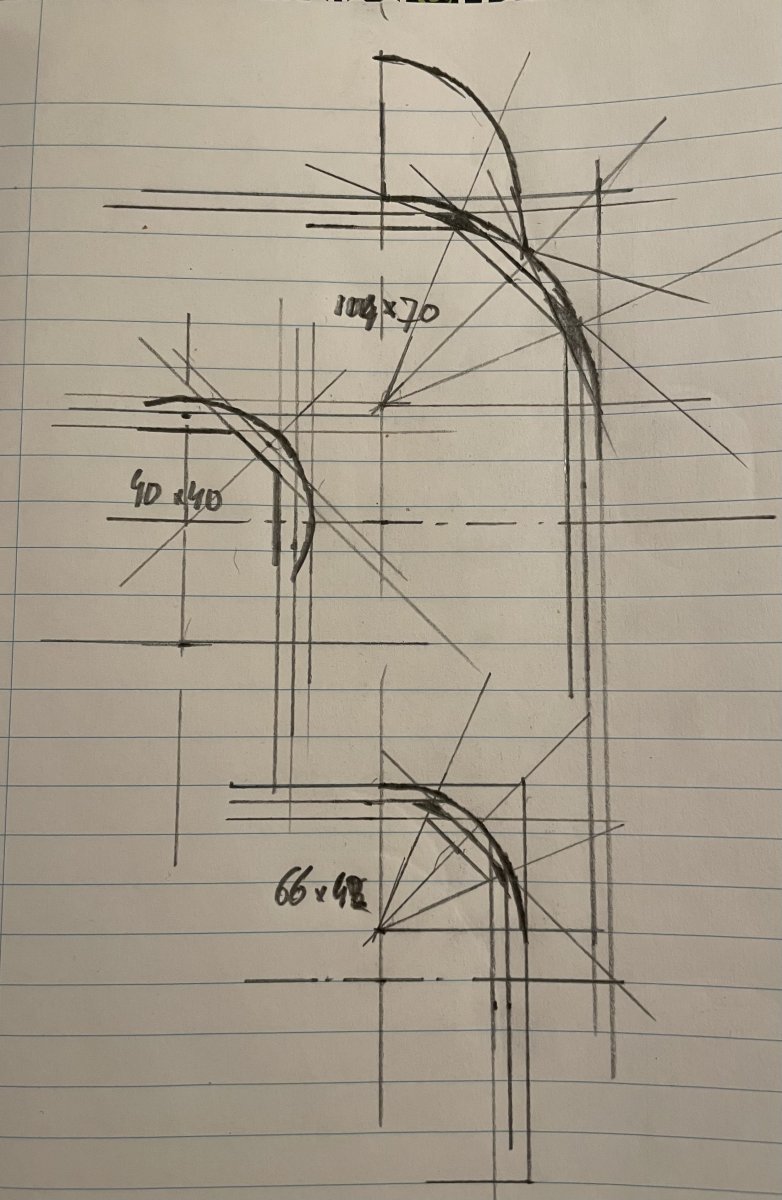

Daarom een lijntekening besteld bij Bentley in Engeland om als basis te dienen voor een eigen ontwerp. Mijn clubgenoot en hobbyvriend Rob (Bipeflier op MBF) zag dat ook wel zitten en rondom de coronaperiode hebben we aan dat ontwerp gewerkt en ook al wat bijzondere concepten van het ontwerp getest. De tweede foto is mijn bouwtekening van de romp in zij-aanzicht. Dat project staat even in de wachtrij omdat we qua formaat eerst een tussenstap wilden zetten met het ontwerp en de bouw van een Mirage 4000 in schaal 1:9. Dat gezamenlijk project loopt inmiddels gestaag.

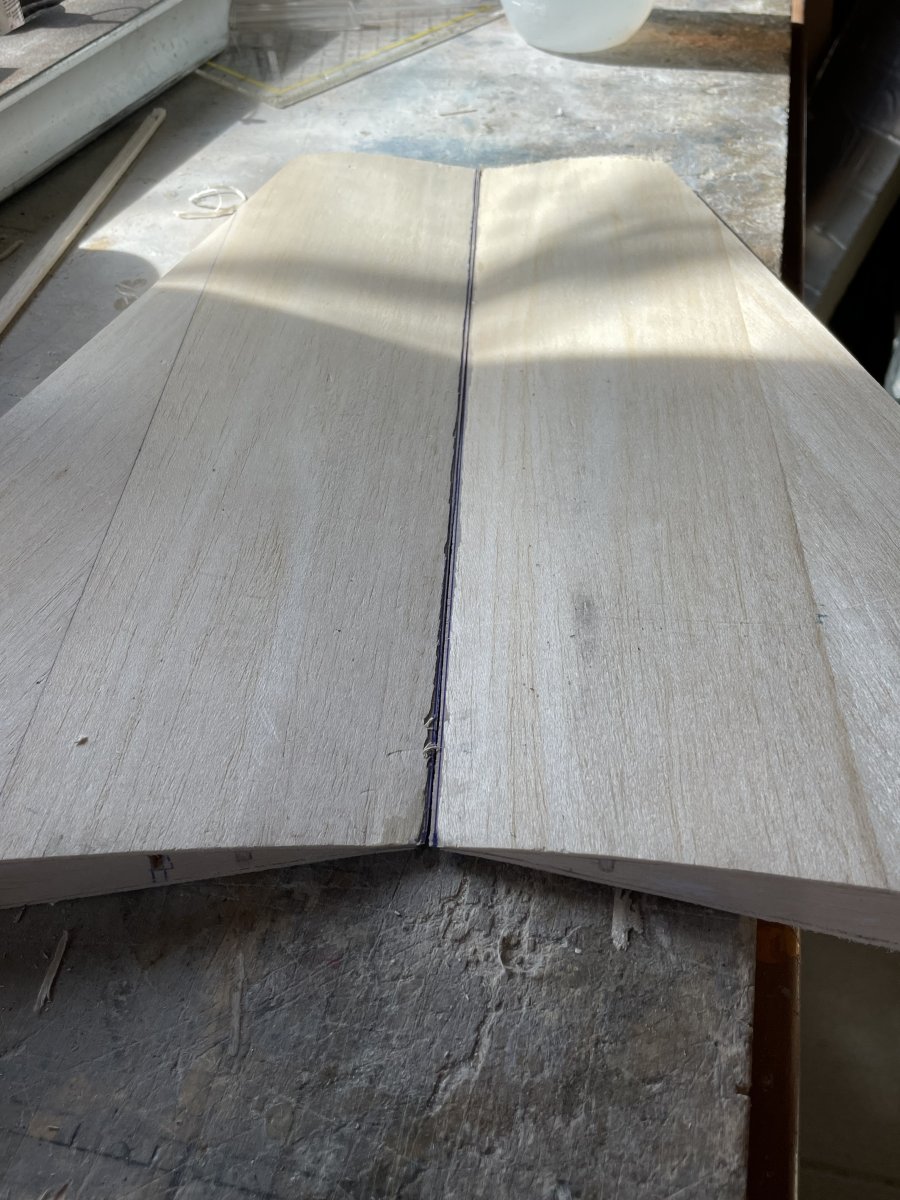

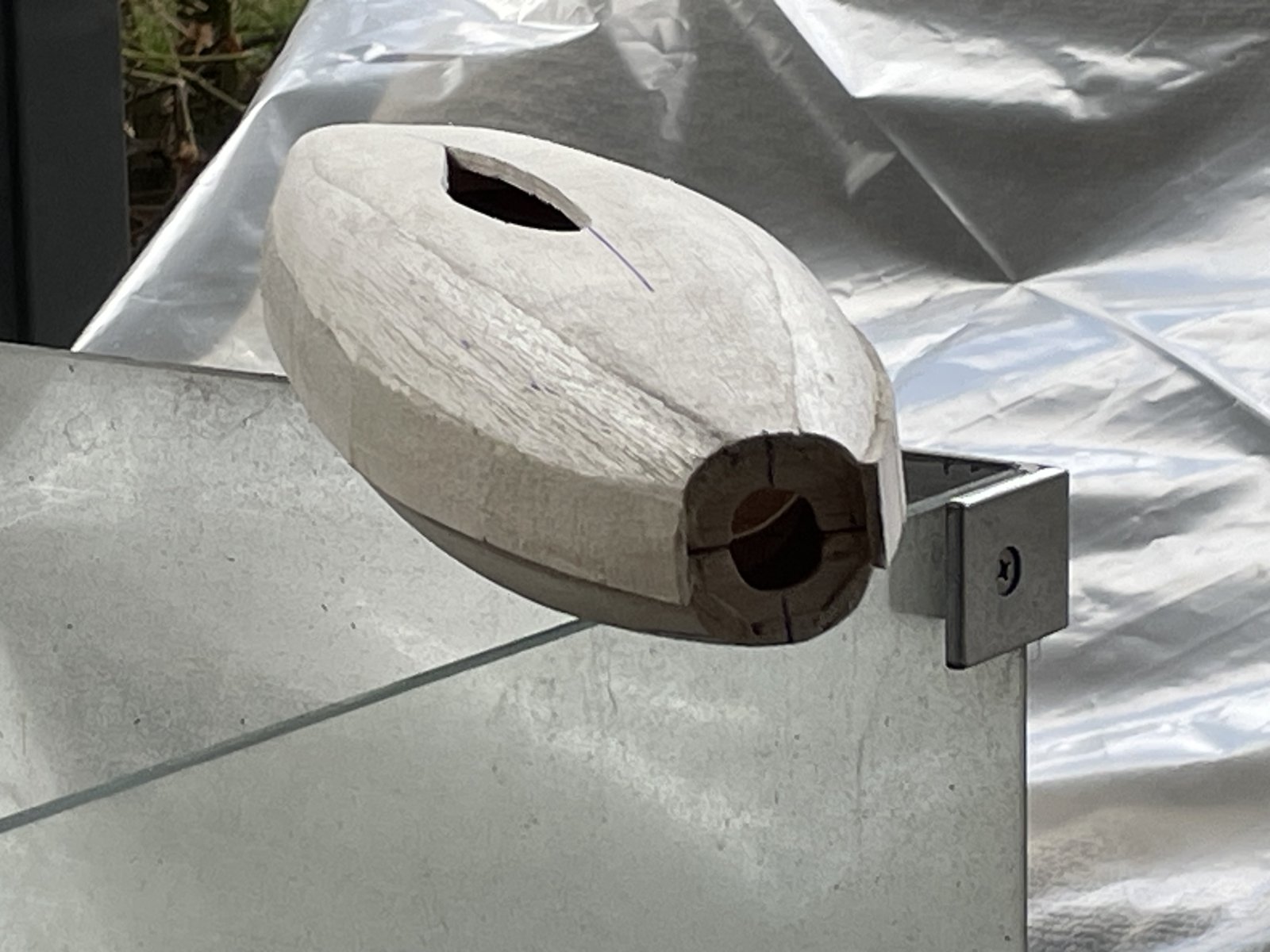

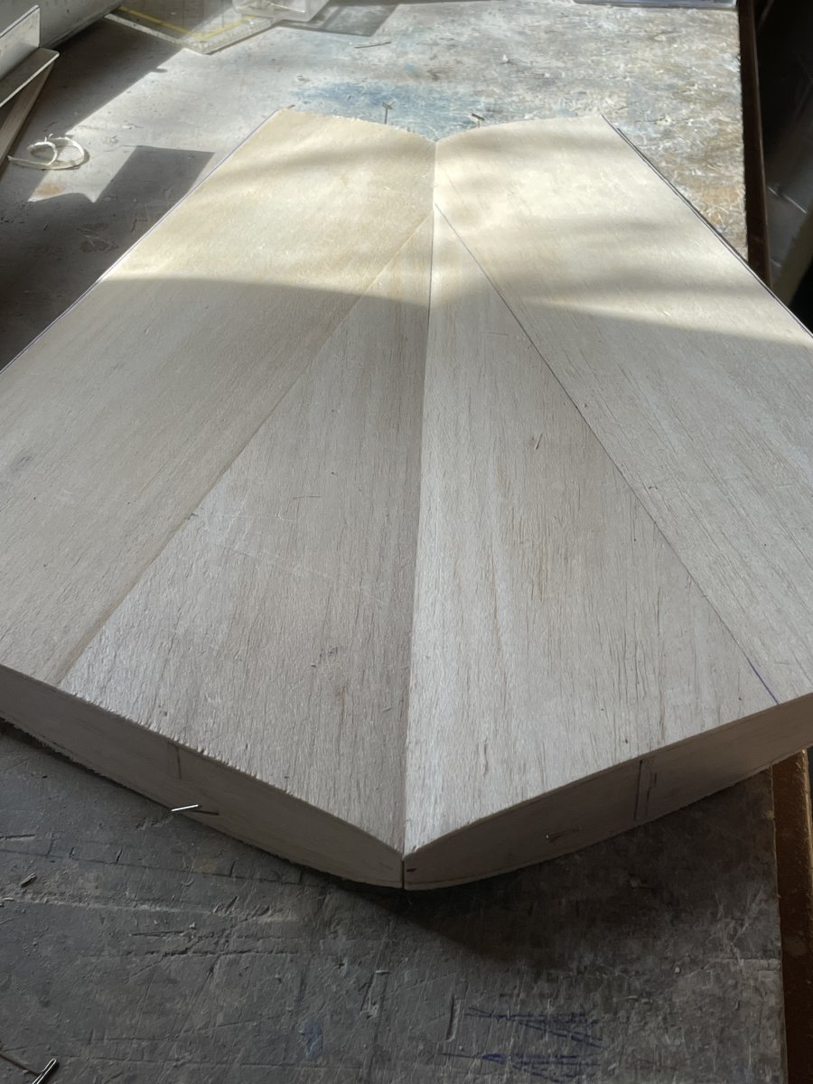

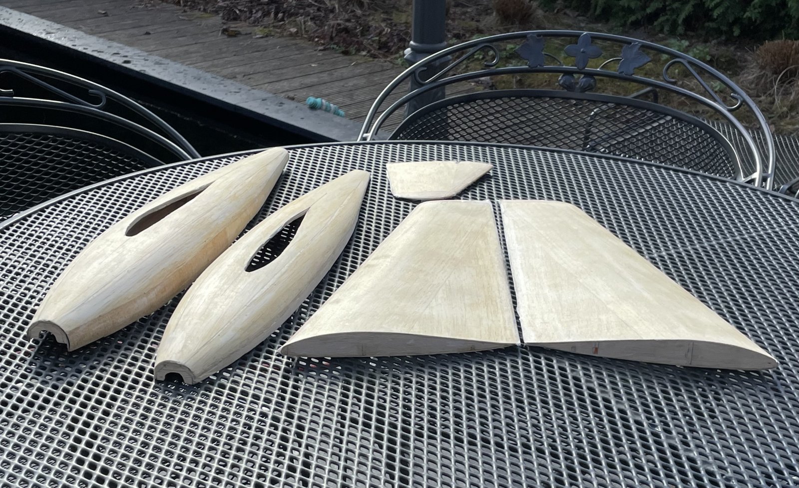

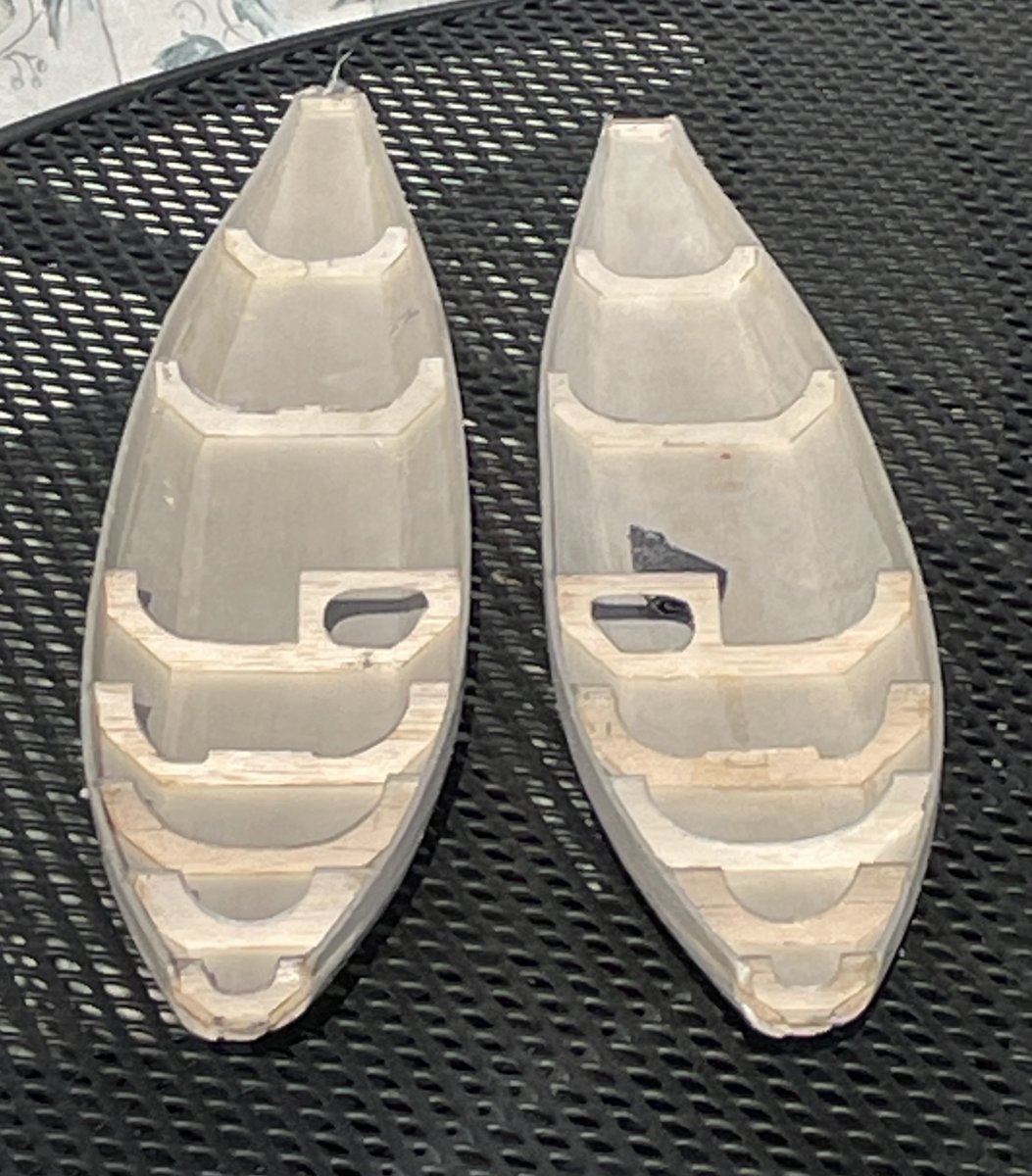

De bouw is gestart met de rompschalen. Ik wilde een vollere afgeronde vorm die dichter bij schaal komt maar nog smal genoeg om goed te kunnen handstarten.
Omdat ik deze keer geen zin had in stripbeplanking zijn de schalen eenvoudig opgebouwd uit een dubbele veelhoekige laag balsa die voor het samenvoegen grof in vorm is geschaafd en geschuurd.

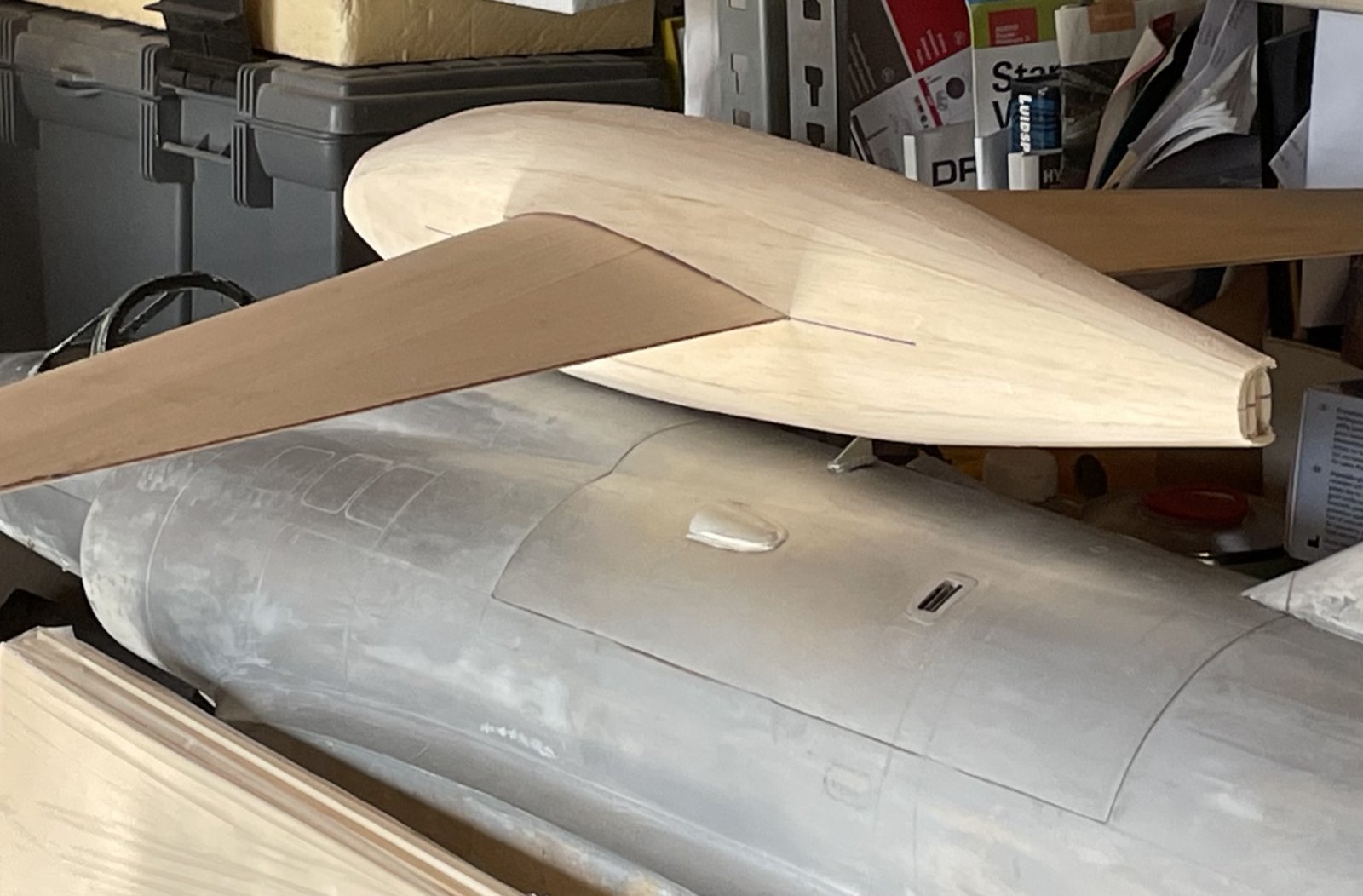

Op de tweede foto is de remklepmodificatie te zien. Ze slaan 20 graden uit in de aanvlucht en 45 graden voor de turn naar final. Op het filmpje wordt duidelijk dat je daarmee heel kort kan landen. Echt een aanrader als je een 163 hebt die niet wil afremmen om te landen. Ze hebben vrijwel geen momentwerking, er is amper een verschil in trim.
Voor de 263 zijn ze niet nodig omdat die een duidelijk lagere vleugelbelasting heeft. De 163 weegt 1500g en heeft 75g/dm2. 263 komt uit op ongeveer 55g/dm2.

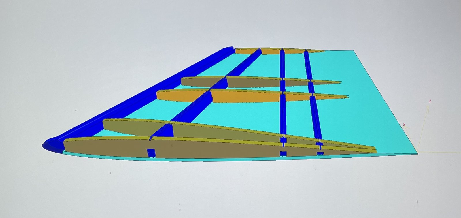

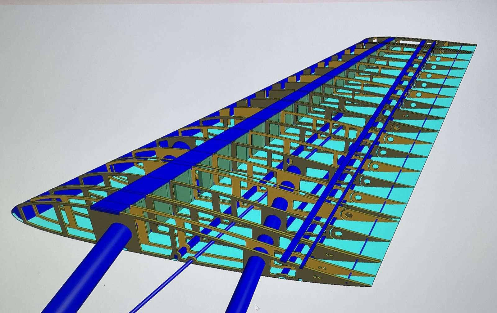

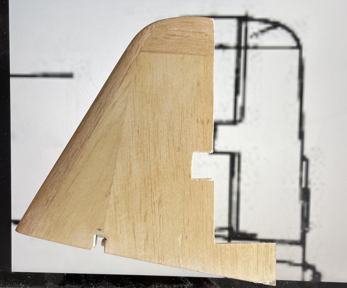

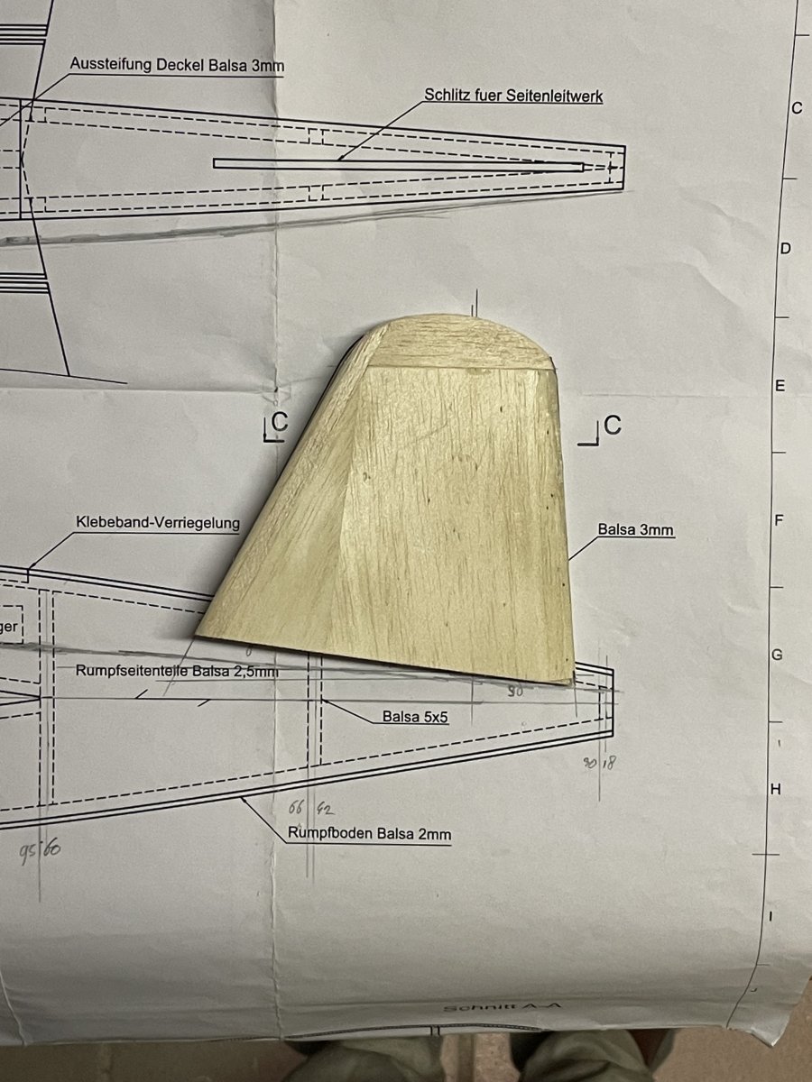

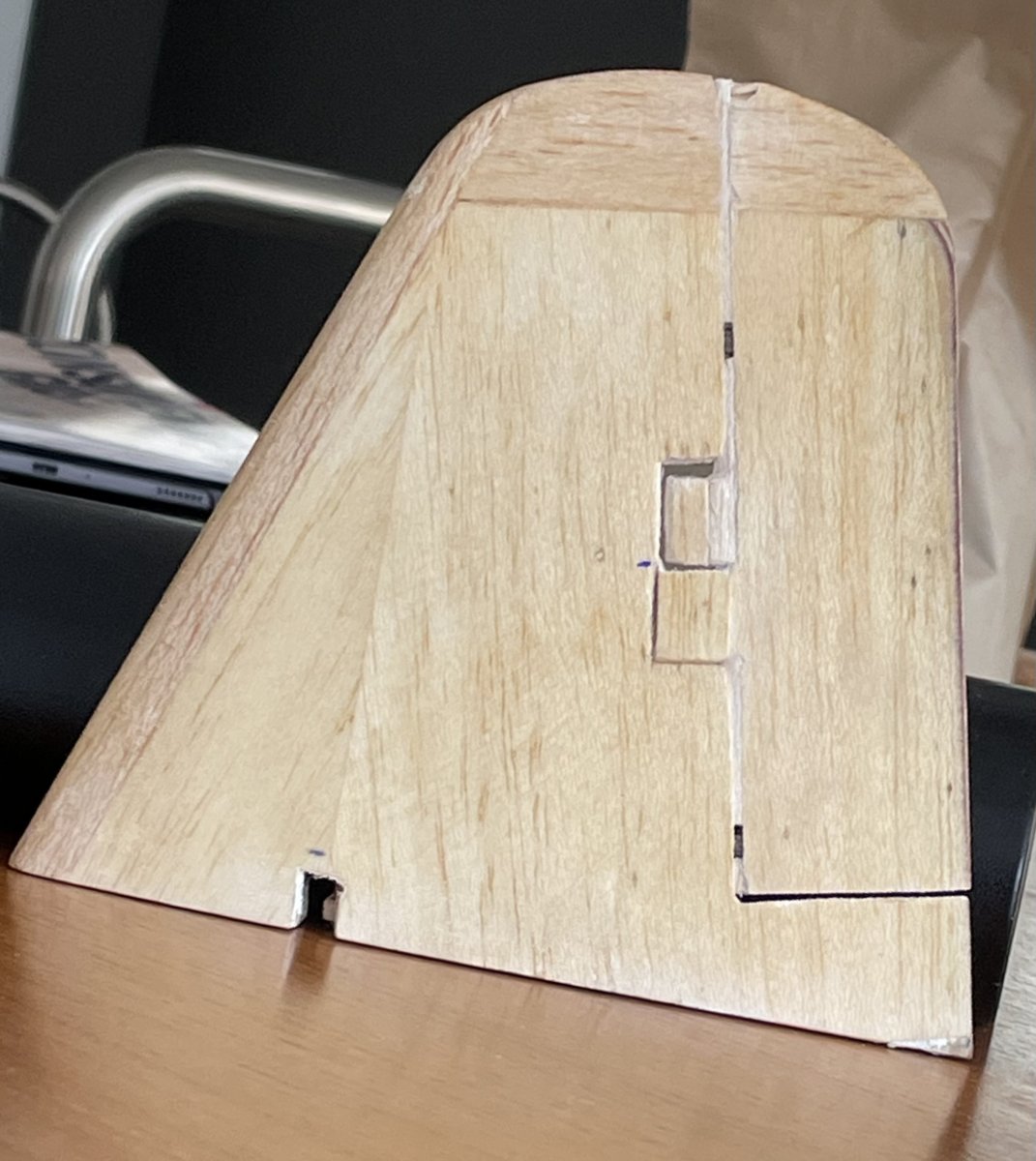

In tegenstelling tot de tekening en de 163 deze keer een geprofileerd kielvlak. Dat vind ik veel mooier en is ook veel stabieler terwijl het amper zwaarder is dan een simpel plankje. Ik heb het getekend met het programma Devwing wat speciaal voor de vliegtuigmodelbouw is ontwikkeld. Echt een super programma waar heel veel mee kan. Dat laat ik nog wel eens zien aan de hand van de vleugels van de grote 263 en de Mirage 4000 die inmiddels in Devwing zijn geconstrueerd.
Helaas had ik het karakteristieke balansvlak aan de verkeerde kant van de basisrib getekend. Dat moest daarom na de bouw worden gecorrigeerd.

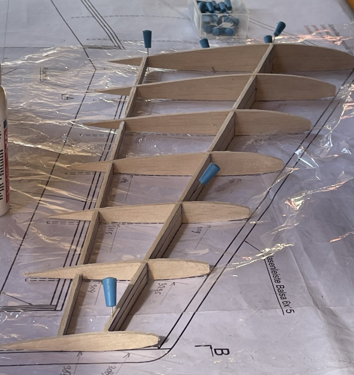

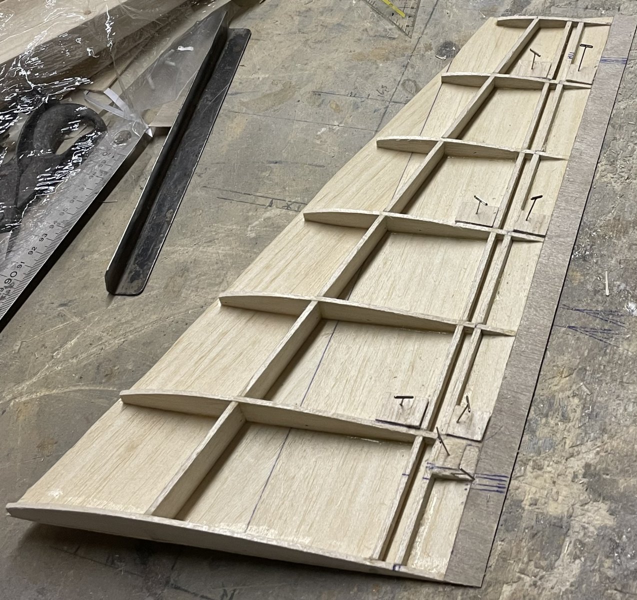

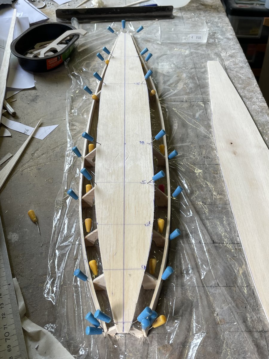

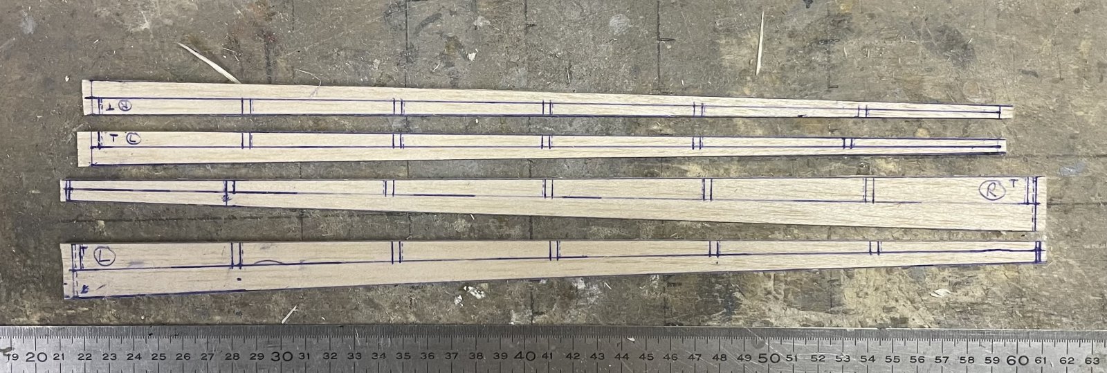

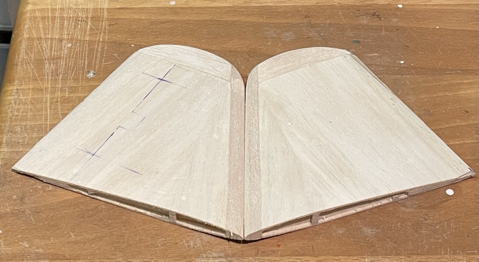

De tekening voorziet alleen stukjes ligger tussen de ribben omdat de beplanking de krachten opvangt. Dat voldoet bij dit kistje, weet ik uit ervaring.

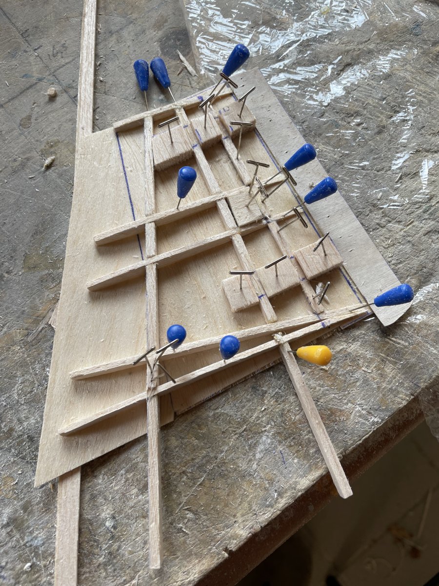

Toch heb ik deze keer voor “kammen” uit extra hard balsa gekozen voor net dat beetje meer stevigheid. Ik heb ook een tweede ligger toegevoegd, een stuk voor de scharnierpositie waar de beplanking later gaat oversteken om ruimte vrij te houden voor de neuslijst van de elevons.

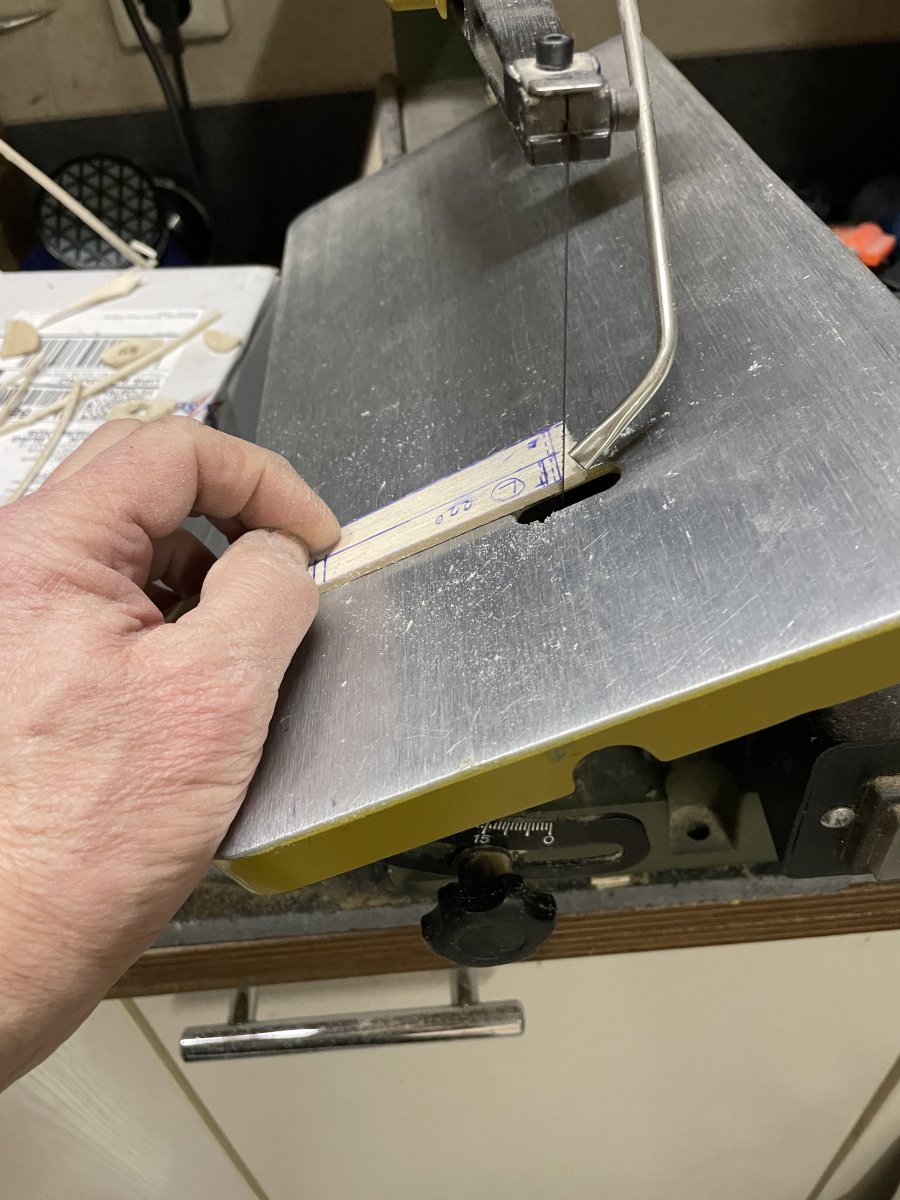

De sleuven heb ik onder de juiste hoek ingezaagd bij zowel de kammen als de ribben. Dat geeft een stevige vormgesloten constructie maar vereist voor de helft van de zaagsneden wel het omspannen van het zaagblad omdat de zaagtafel maar één kant op kan kantelen.
Dit is een voordeel van traditioneel uitzagen want met de hobby CNC freestafels kan dit niet.

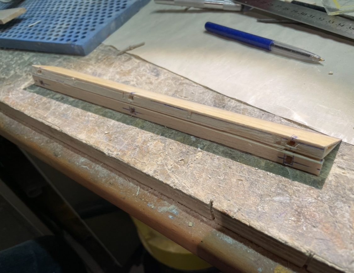

Na het verlijmen van de onderschaal wordt de scharnierlijn ingepast met stukjes balsa en de vulblokjes voor de penscharnieren worden ingelijmd.
Net als bij het rudder zit er een strook 0,6mm triplex tussen de balsa schalen ter plaatsen van de eindlijst. Dit met de hoofdnerfrichting dwars op de eindlijst om kromtrekken te voorkomen.

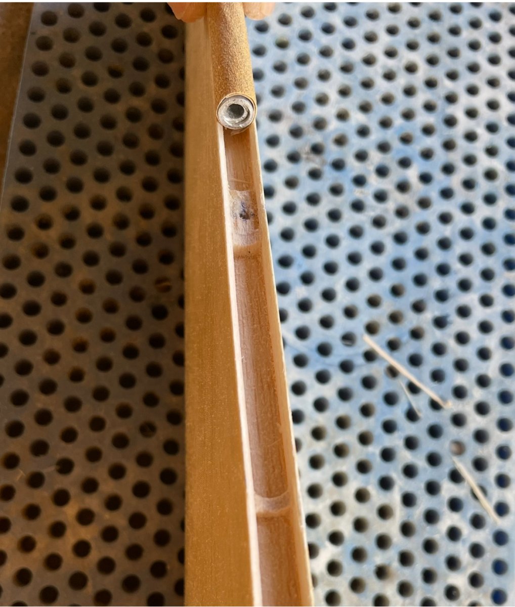

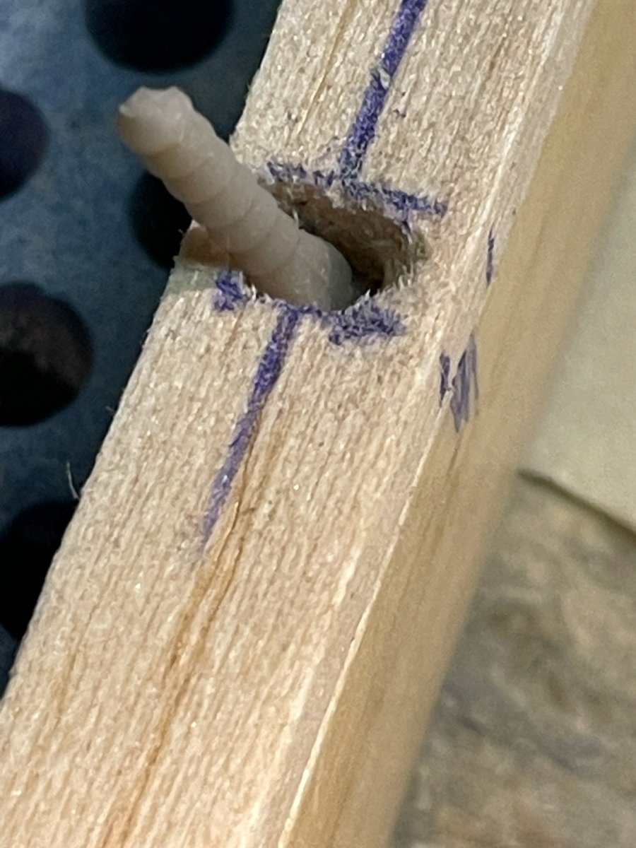

Na het uitsnijden van de elevons worden eerst de penscharnieren ingepast zodat ze met het draaipunt precies op de scharnierlijn liggen. Daarna de neuslijst verlijmen en rond schuren. Voor het verlijmen van de neuslijst maak ik daarin eerst de gaten voor de penscharnieren.
Aan de vleugelzijde lijm ik nog extra verstevigingsblokjes tegen de valse achterlijst. Het is belangrijk dat de penscharnieren daar goed worden ondersteund zodat ze door de krachten op het roervlak niet gaan buigen.

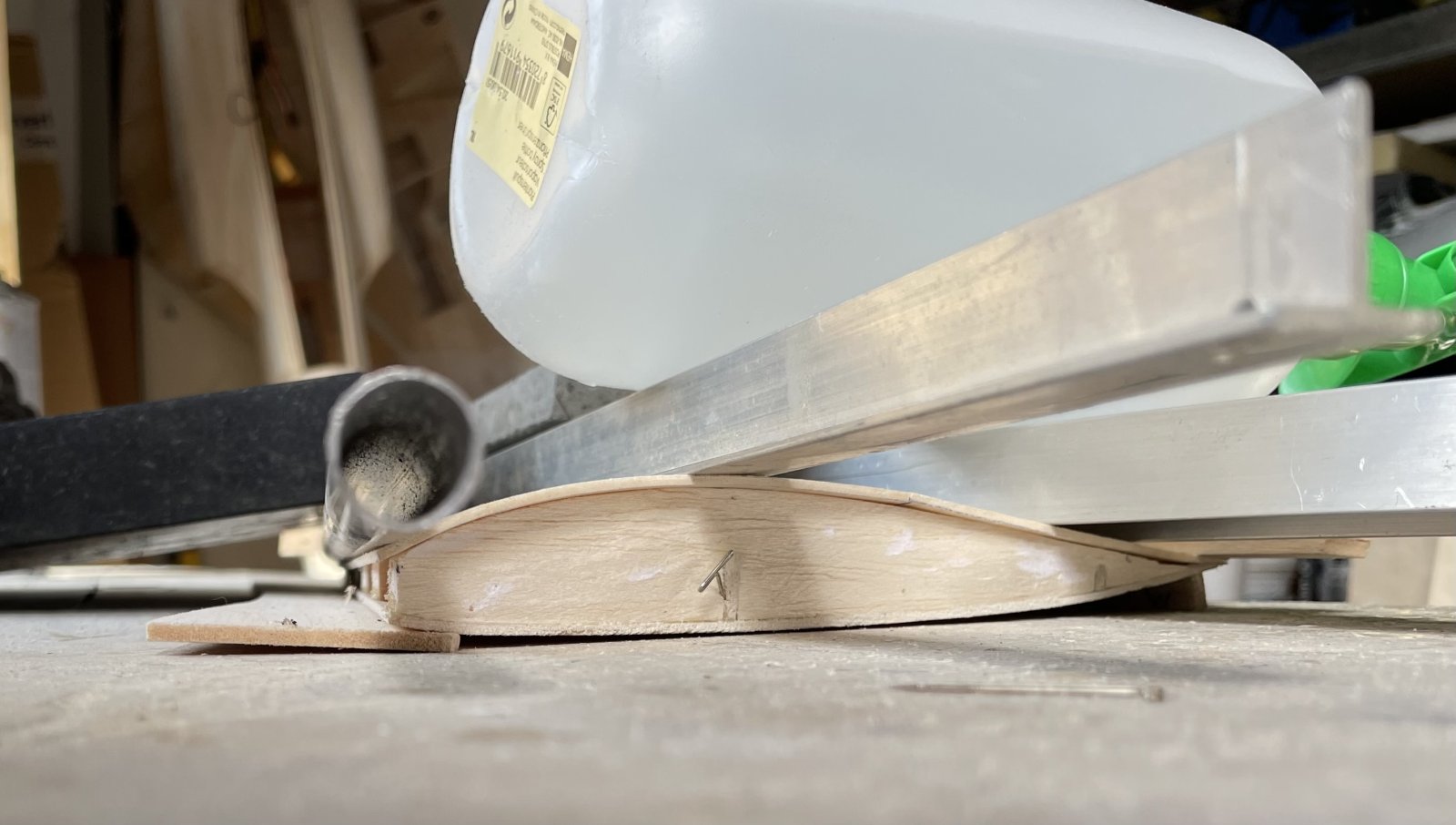

Het passchuren van de “kom” vind ik altijd weer een lastig klusje. Een stukje schuurpapier om een stukje buis gerold is daarbij een handig stukje gereedschap.
