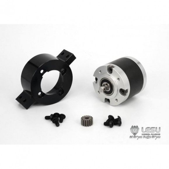

    Kijk ook even voor een setje kogellagers deze heb je nodig voor je achterassen, voor wielen, versnellingsbak.
    Veel model truckers gebruiken de tamiya versnellingsbak niet, en kiezen voor een andere soort versnellingsbak deze bespaart je ruimte en een servo. Zie foto van een andere soort versnellingsbak.
    Veel succes met bouwen. LES-transmission_gearbox_tamiya_1-14_f-5023_1-579x579.jpg
    mbvandenberg en VOLVO FH 16 750 vinden dit leuk.

    Dank voor je informatie Marcel! Die kogellagersetjes kwam ik inderdaad al tegen maar fijn om te weten waar je deze allemaal kan plaatsen! Is er 1 merk/set die er wat jou betreft uitspringt? Ik zag een setje van Yeah Racing maar geen idee of dit wat is.
    Las verder dat veel mensen de versnellingen niet gebruiken (neem aan 2de en 3de) maar dat ze een andere versnellingsbak plaatsen is ook weer nieuw voor mij. Voor nu bouw ik toch de Tamiya bak in (eigenwijs?) en hoop dat de andere motor al helpt met een meer realistisch rijgedrag (qua accelereren etc.).
