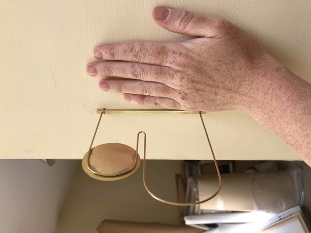

Ik maak meubels uit staal. Momenteel maak ik enkele maquettes en kleine “kunstwerkjes” uit messing. Het lukte reeds maar ik vind dat mijn soldeerstijl nog beter moet kunnen.

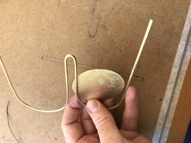

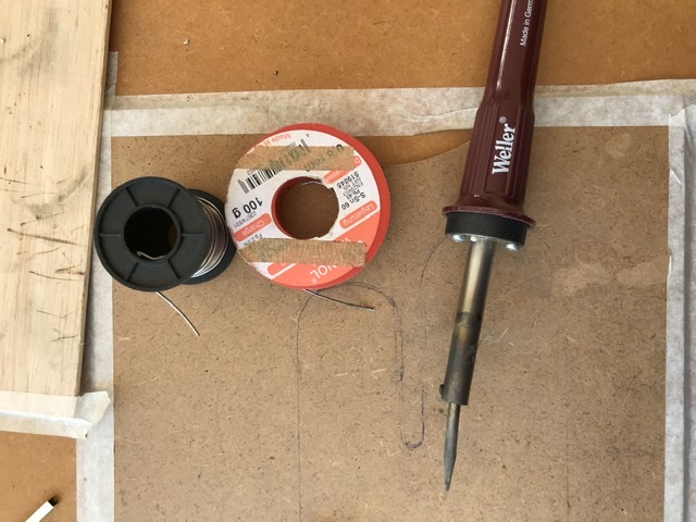

Ik kocht nu iets dikker plaatmateriaal messing en ik krijg mijn staafje er niet meer aan vastgesoldeerd!! Geen idee hoe het komt want ik doe alles hetzelfde als voordien met dunner materiaal.
Ik stuur er enkele foto’s bij om te illustreren waarmee ik bezig ben.
Kunnen jullie me helpen?
Bedankt!!
Foto 1: eerste “gelukt” werkje waar het soldeer nog properder kan
Foto 2: materiaal dat ik gebruik
Foto 3: laatste werkje dat ik niet gehecht krijg (plaatje is slechts 1mm dik dus valt mee).
Welkom op het forum. Ik verwacht het probleem ook in een te kleine bout, de dunne stift koelt bij contact met het werkstuk gewoon te veel af waardoor het niet lukt. Met een 80 watt bout met dikke stift zal het verwacht ik veel beter gaan. Als je een brulee brandertje hebt zou je als test het hiermee kunnen proberen, gehele werkstuk goed heet stoken voor je het soldeertin toevoegen. Nadeel van deze manier is dat je werkstuk zal verkleuren. Succes

Dag allemaal, dank voor jullie reacties.
het probleem dat ik had is opgelost. Ik moest mijn stukken zelf meer verwarmen alvorens ik begon te solderen.
Nu hangt alles wel aan elkaar.
Probleem blijft echter de kleur. Ik werk met messing en de soldeertin is zilverkleurig. Ik vind niet echt een oplossing al zie ik op amerikaanse websites wel messing soldeerdraad?

Soldeertin voor zacht =is lage temperatuur solderen is altijd zilverkleurig. Wil je ook je soldering messing kleurig hebben zul je moeten hard solderen maar dat betekend een veel hogere temperatuur, dus geschikte brander gebruiken. Dit is wel degelijk iets anders dan het werk met een soldeerbout.
Ik zie op je foto's een soldeerbout en zachtsoldeer draad op een rolletje.
Dat is zachtsolderen.
Pieter, zoek: "VOLVO FH 16 750,"
Maakt zachtsoldeerwerk met tin draad.
Gele soldeerdraad is een heel ander verhaal.
Gele soldeerdraad is messing hardsoldeerdraad.
Dan kom je snel op 850 graden Celsius.
Ander vloeimiddel en een hardsoldeerbrander.
De nabewerking zal dan ook een andere worden.
Hier vind je geen mensen die messing met messingdraad hardsolderen.
Wel zilverhardsoldeerdraad, die is gelig van kleur.
Kun je zilverhardsoldeerdraad vinden met weinig zilver dan is deze geler.
