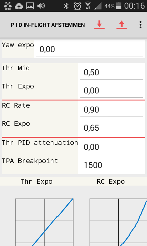

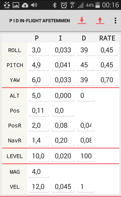

    Dit zijn m'n settings:
    Als iemand overigens iets anders raars ziet aan deze settings, be my guest om me te tippen! Het kan vast 'beter'. :)

    Je trekt het gas te ver dicht (je hoort de motoren helemaal stil vallen) en daardoor wordt hij min of meer onbestuurbaar. bij de flip op 2:20 ging het wel goed en daar hield je het gas er volgens mij gewoon op. Ik denk dat je het gas niet verder moet terug brengen tot 40 a 50%. Met hogere roll/pitch rates maak je snellere flips en rolls. In Horizon mode gaat dat ook prima en is het makkelijker.
