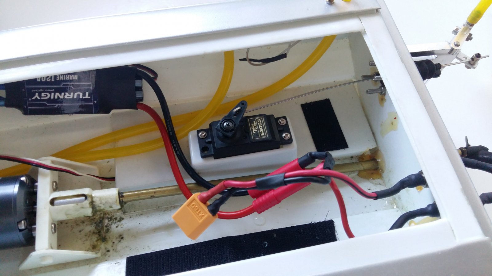

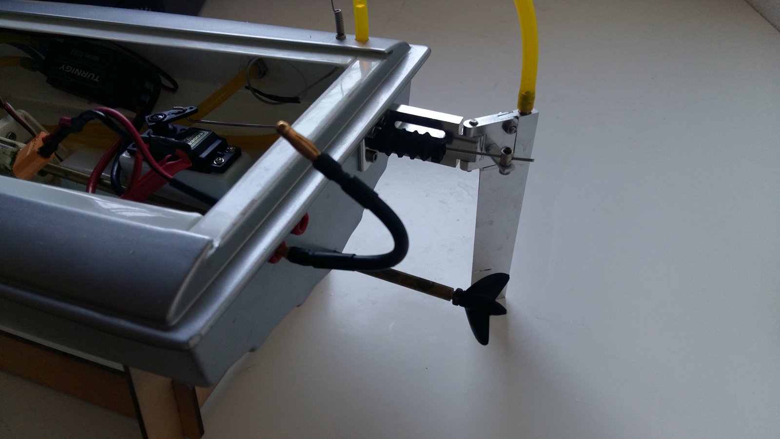

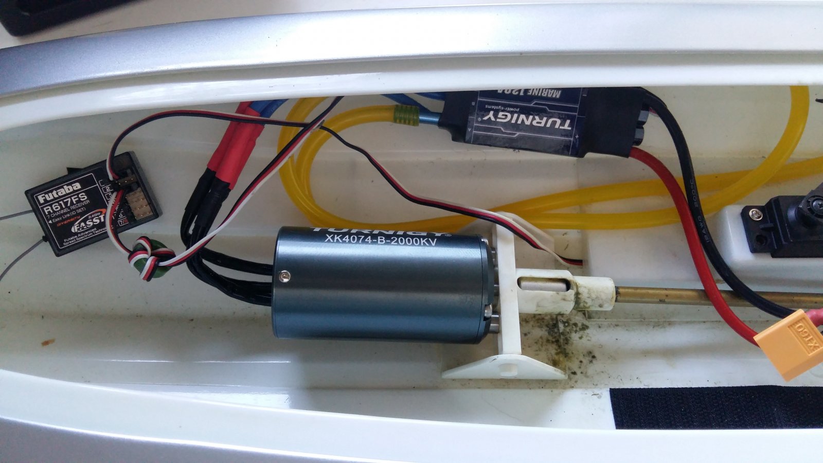

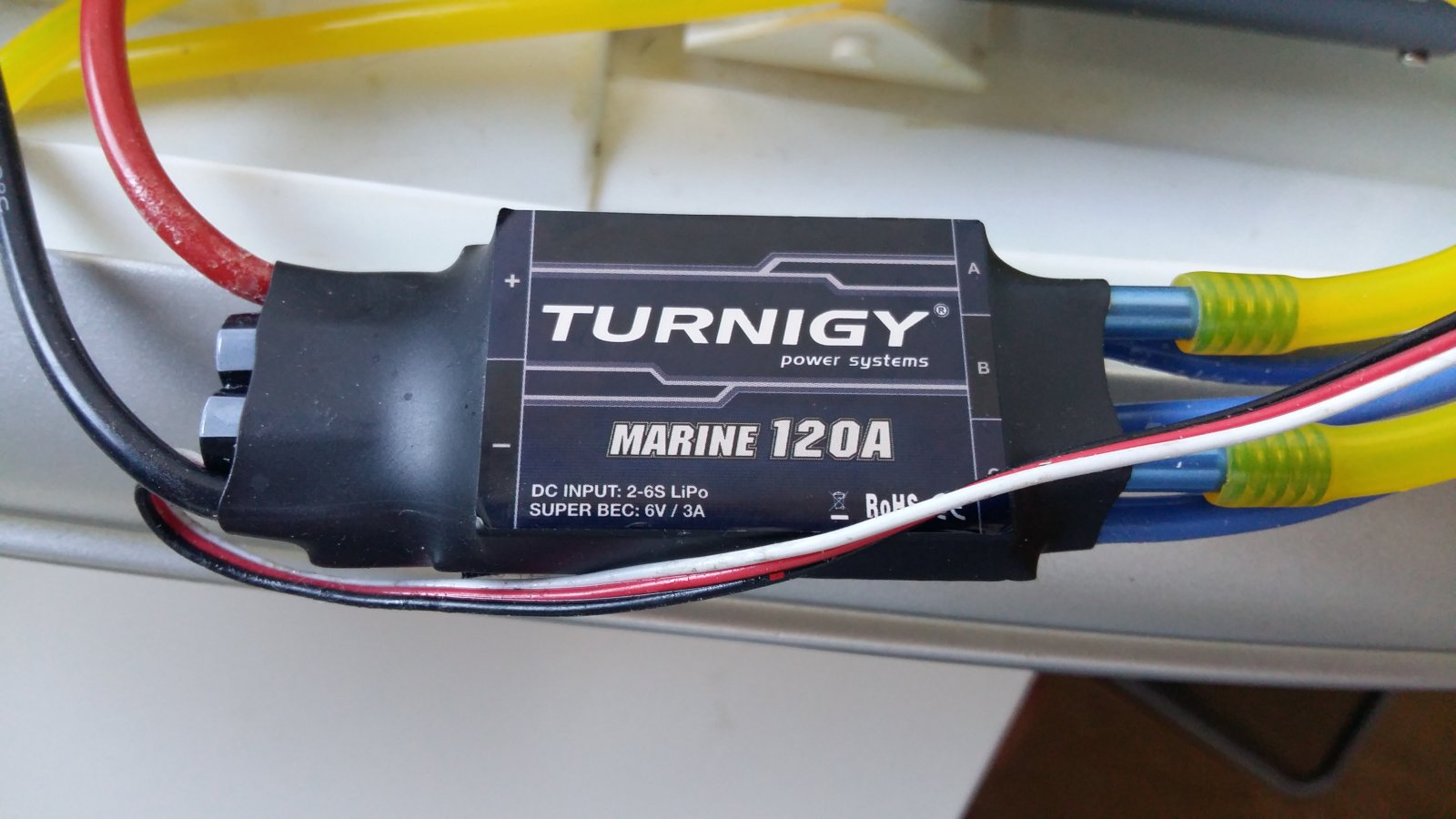

- Foto's heb ik bijgevoegd.

Heb je een paar foto's van de hele boot, zijaanzicht, bovenaanzicht?
Met de kennis op dit forum is er vast wel iemand die weet welk model het is.
