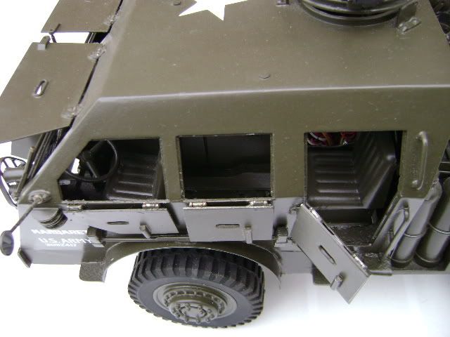

wilde hier even mijn nieuwe aanwinst laten zien
Deze truck is helemaal eigenbouw ,is gemaakt van printplaat gewoon aan elkaar gesoldeerd
de wielen zijn schijven pvc buis ,volgegoten met resin en daarna uit en afgedraaid .
Voor de banden heb ik een mal gemaakt van siliconenrubber ,nadat ik 1 band had gekocht
deze mal is overslijtbaar ,dus ik kan er oneindig banden mee blijven maken .
