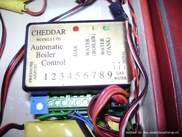

  3. F.van.Gent
    F.van.Gent In Memoriam
    7.800
    [​IMG] Hier dus het A B Ceetje
    Waar alles om draaid
    mvg
    Frederik:D

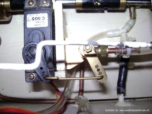

  6. F.van.Gent
    7.800
    En hier de kraan die de altijd mee draaiende pomp bediend
    deze pomp het water naar/en of de ketel (voorraadtank)
    Zo dat waren de beloofde foto.s dan he
    mvg
    Frederik:banana::banana:

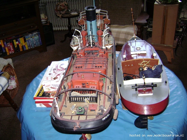

  7. Vliegeniertje
    Vliegeniertje
    4 dec 2006
    872
    Eindhoven NB
    Heb je er ook nog 1tje van het hele voer/vaartuig?
  8. F.van.Gent
    7.800
    Dat is het hele vaartuig
    Alles stoom
    mvg
    Frederik:D
