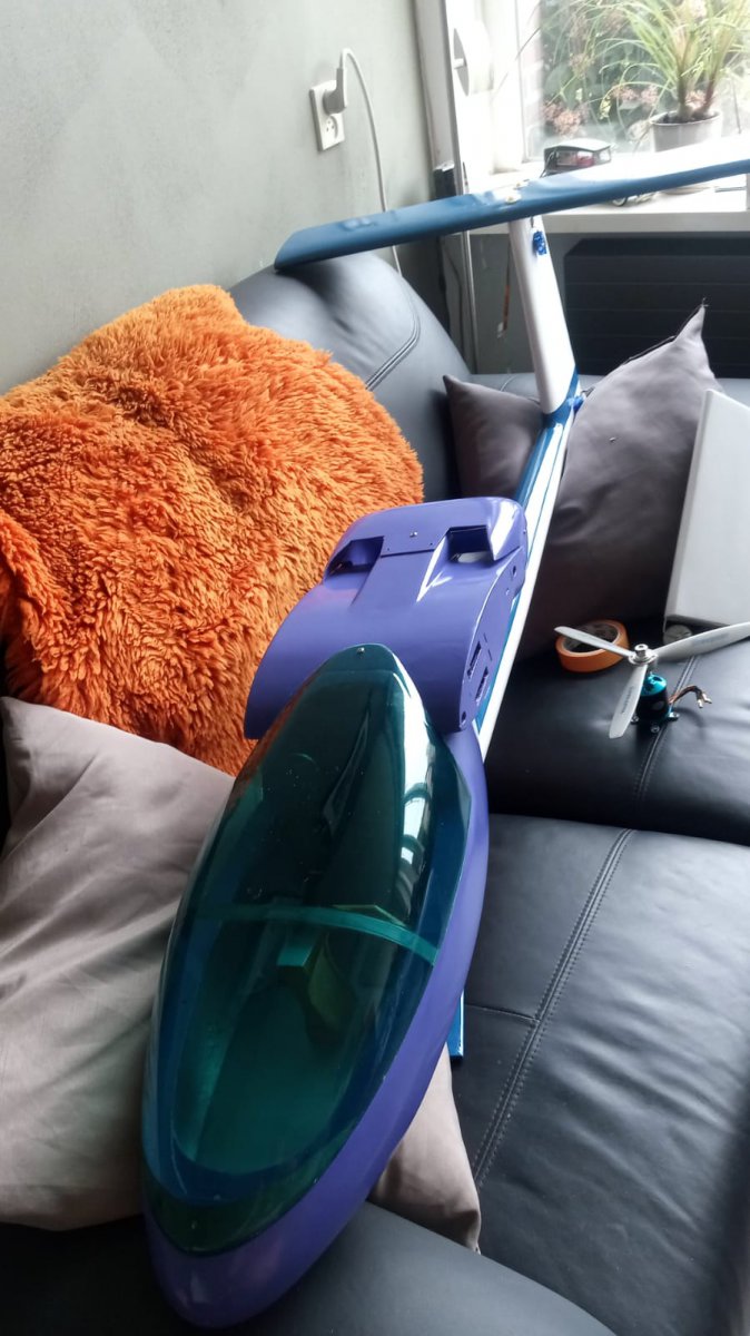

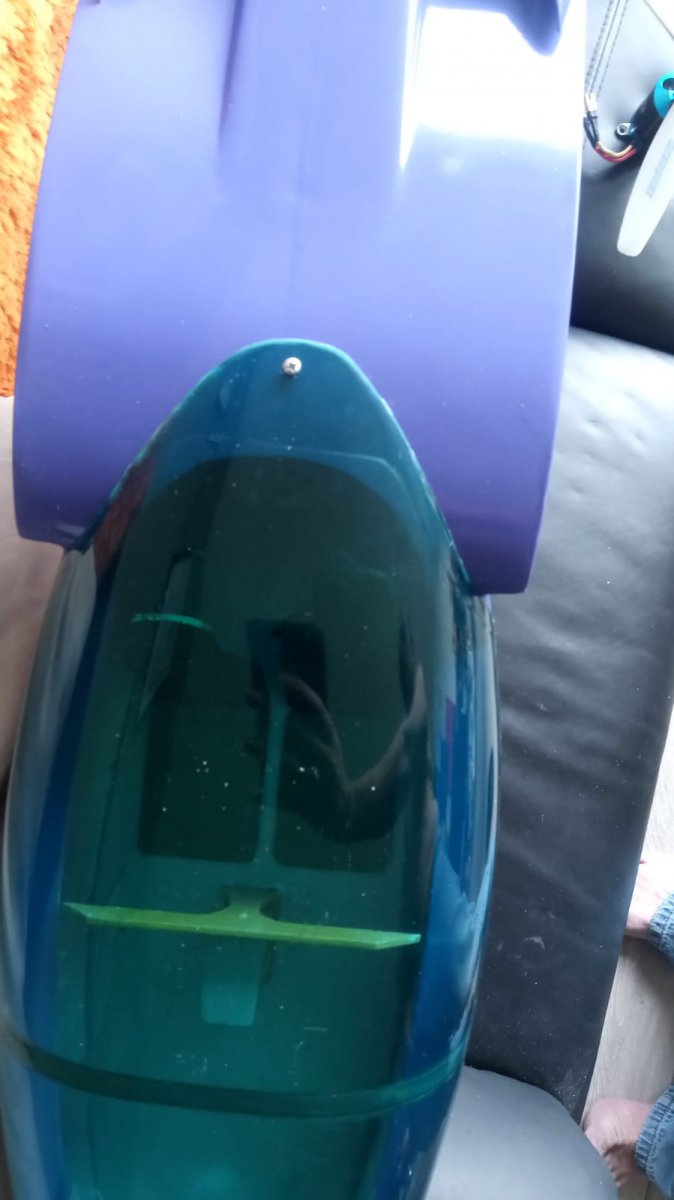

    Vandaag Ogar 1 uit de schuur gehaald, deze heb ik overgenomen van Peter (Zeevlieger), welke na een koprol aan de romp "licht" beschadigd is geraakt... vleugels iets meer dan meer.
    Bij deze romp is het binnenwerk losgeraakt, scharnierpennen afgebroken, de verenstalen (vastgelijmde) vleugelpen afgebroken in de romp en het polyester romp hier en daar scheurtjes vertoond.
    De verbinding van de staartboom is nog intact en zeker niet onbelangrijk de canopy is op 1 scheurtje na heel.
    Dit model hou ik w.b.t. het vleugelprofiel in originele staat, Worttman profiel. Deze kist bouw ik echt voor de Otto velden, met flitstarthaak, alla Dirk Schippers, zonder staart wiel om het landen op het "knollenveld" zo schadevrij door te komen.
    Nu kan ik alleen bouwen als mijn vrouw aan het werk is... want het moet gedeeltelijk in de woonkamer.. en daar wordt ze niet blij van.. aankomende 2 dagen is het dan zover..

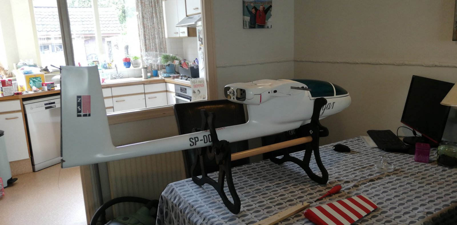

    Via clublid Ron een standaard gescoord... staat hij toch wat beter op zijn "benen"..

    Heb je enig idee wat dat nou gaat wegen?
    Wat ik me kan herinneren is dat de Ogar van Robbe eigenlijk te zwaar was.
    Met de huidige techniek zal ie waarschijnlijk beter vliegen.
    GJ
  16. Peter À
    Peter À
    10 aug 2016
    251
    Amersfoort
    Hij is veel te zwaar, ga hem zo wegen incl. 6s accu in de neus.. Voor de andere modellen gaan we kijken of we iets verlichting kunnen brengen dmv ander profiel of bouwwijze.. het gewicht zit toch in de zware polyester romp.
    Het mooiste zou een houtbouw romp zijn scheelt misschien wel 1.5 kilo... maar ja, wie wilt dat tekenen...
    De romp is totaal (incl sturing e.d.) 3200 gram exl. de paar reparatie stroken polyester wat er nog in moet.
    Vleugels zijn 730 gram incl. 2 ingebouwde servo's.
    Dus 5 kilo vlieggewicht moet haalbaar zijn... (is mijn Epsilon van 4 meter ook)
    Laatst bewerkt: 29 apr 2020
