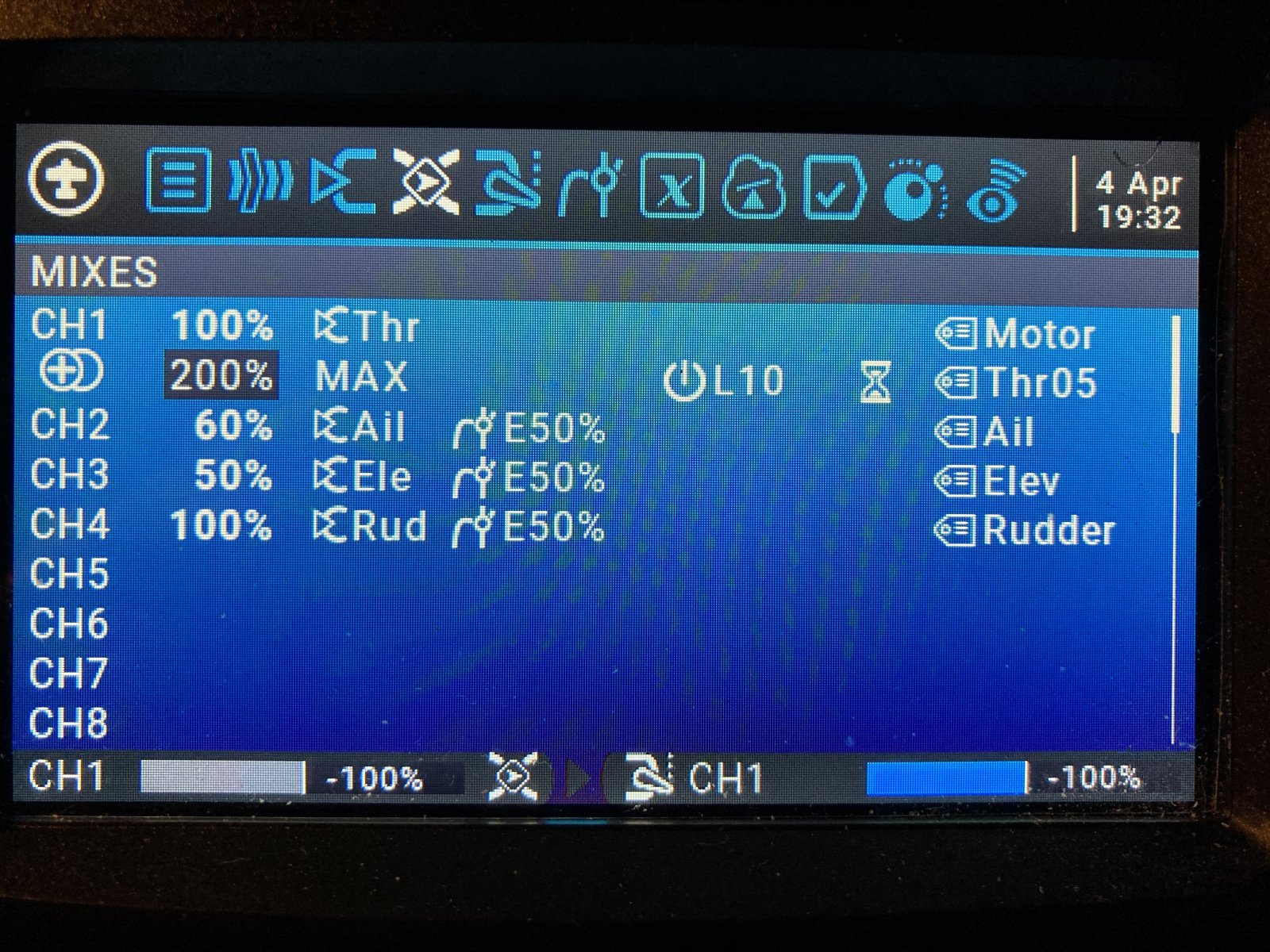

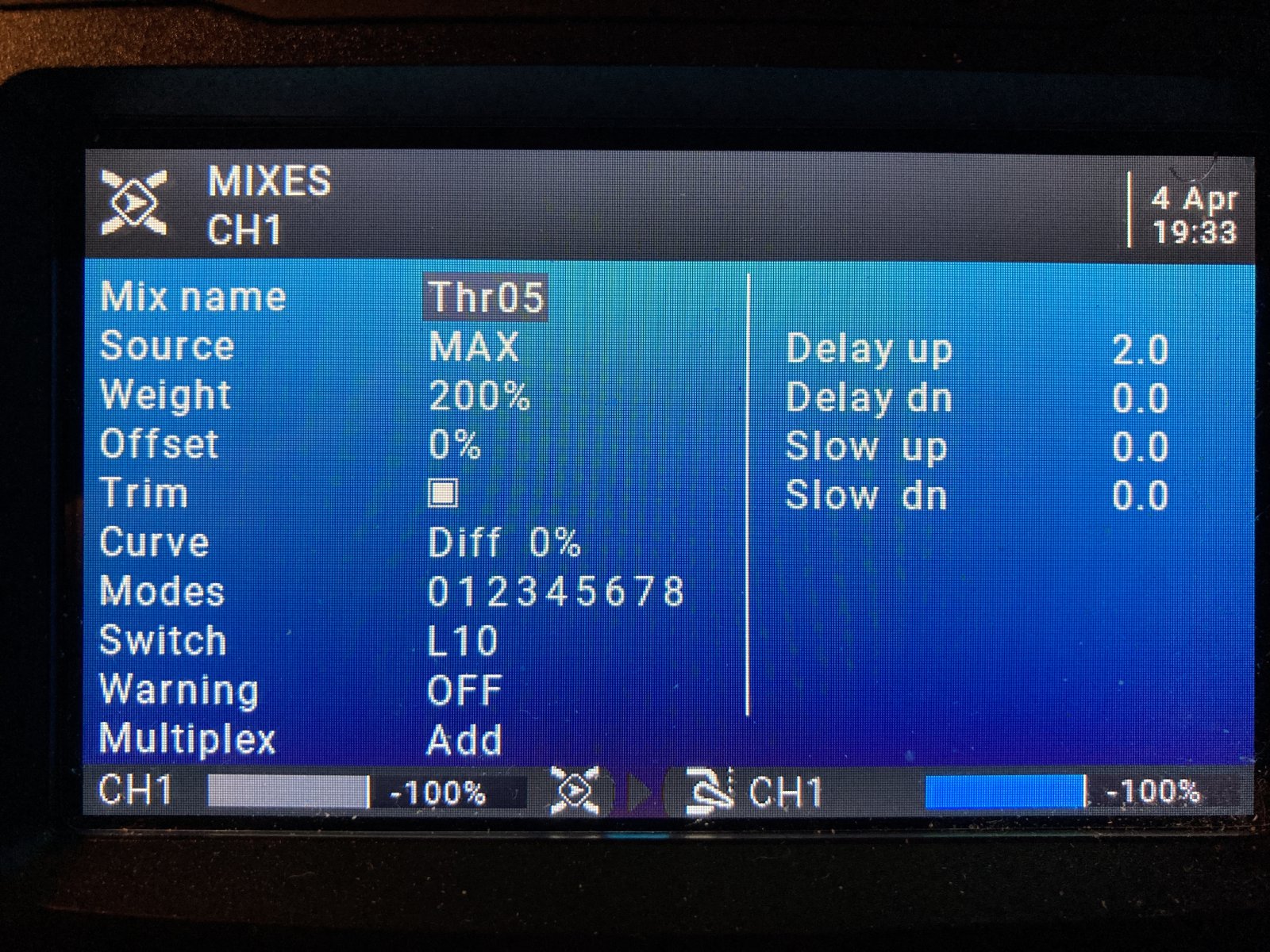

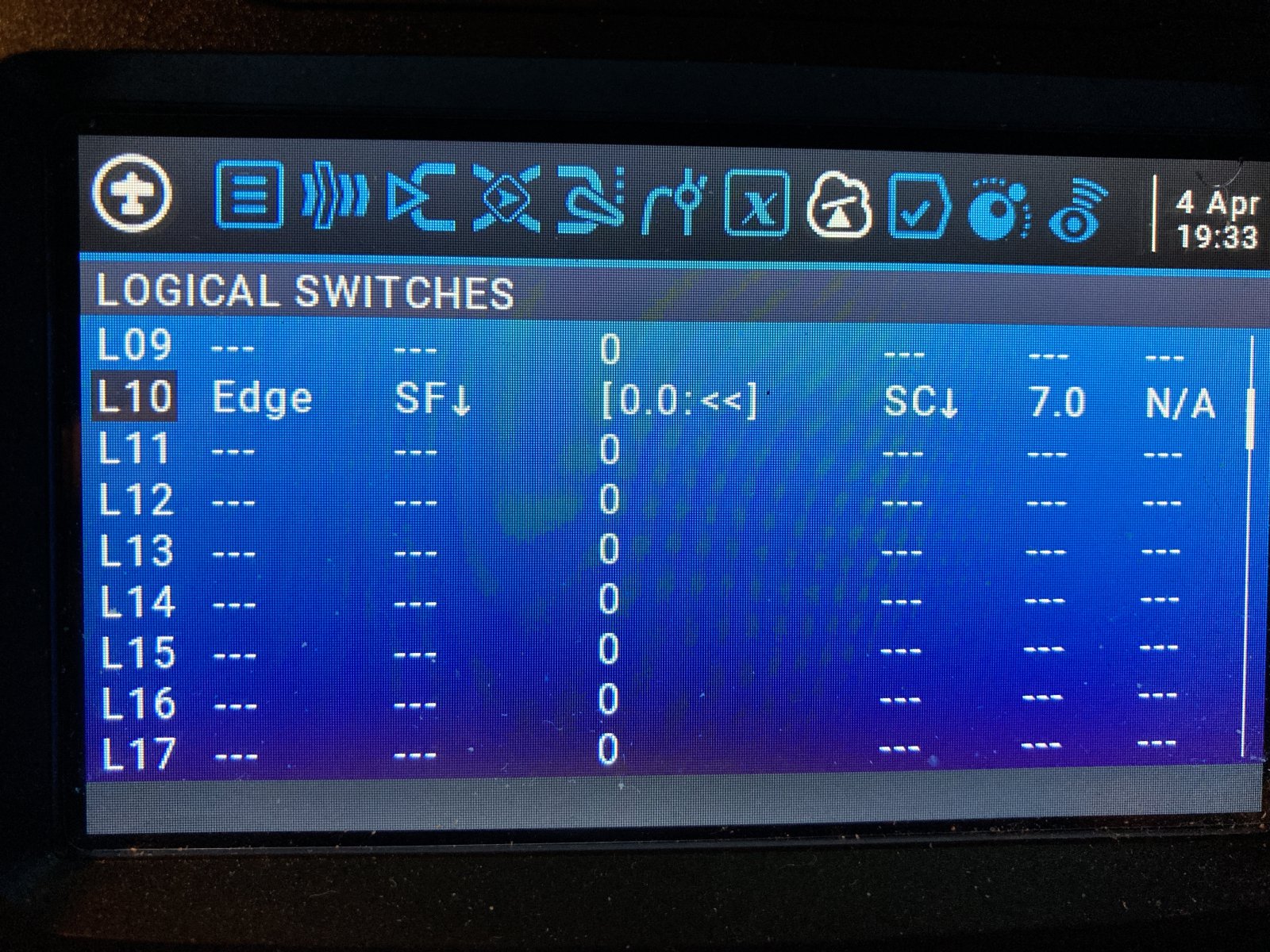

    Vandaag in mijn Radiomaster TX16S een timer functie gezet die het mogelijk maakt om de BL- motor dmv van ESC een bepaald aantal, vooraf ingestelde, seconden te laten draaien.
    Ook is er een optie om de aanloop van de BL te vertragen om na het flippen vd switch het model en zender goed vast te kunnen pakken om het model perfect te lanceren als de BL begint te draaien.
    Erg handig bij onze TFA ‘wedstrijdjes’ met Tomboy, E-Powerkisten en dergelijke.
    Overigens kan deze functie ook gebruikt worden om met een servo het brandstofslangetje te laten afknijpen.

    Omdat het filmpje niet al te duidelijk is hierbij drie schermfoto’s

    Mooi toch Open TX?
    Dus schakelaar SC zet de timer functie scherp en schakelaar SF zet de motor aan na een vertraging van 2 seconden en de motor loopt dan precies vijf seconden?

    Zo werkt het inderdaad
