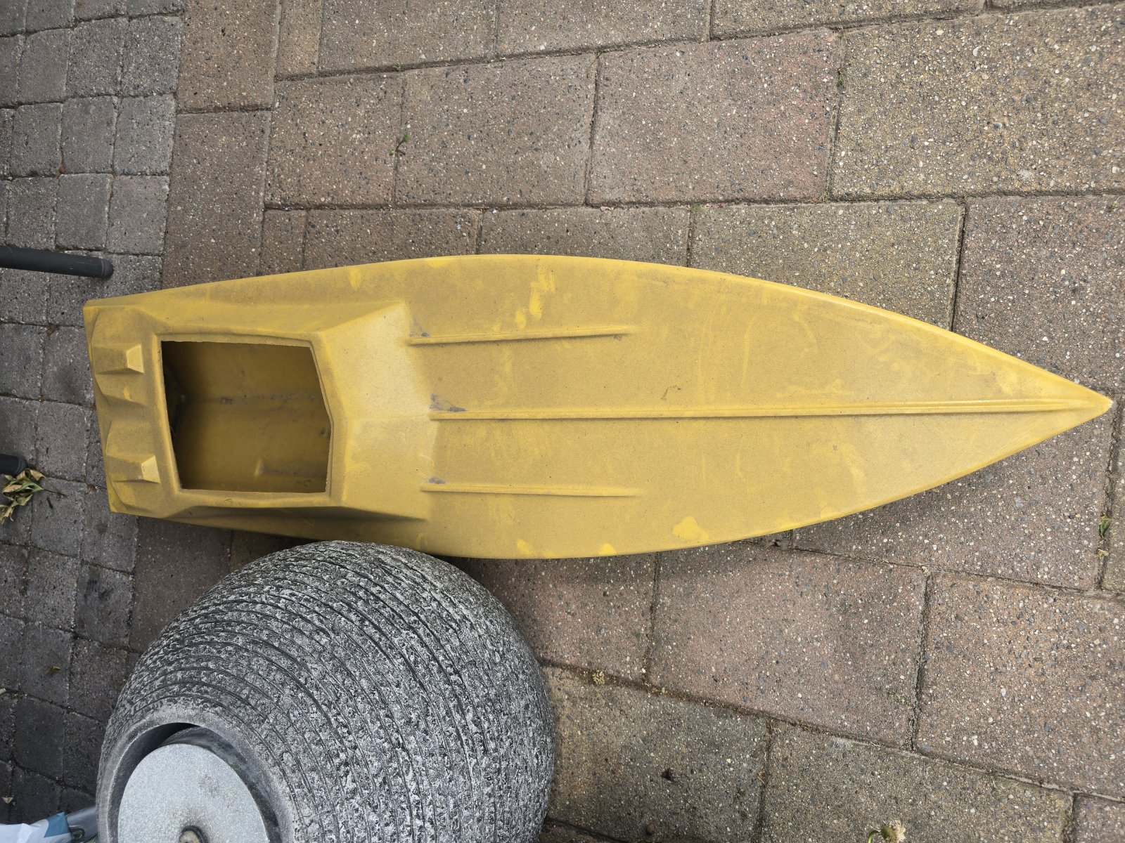

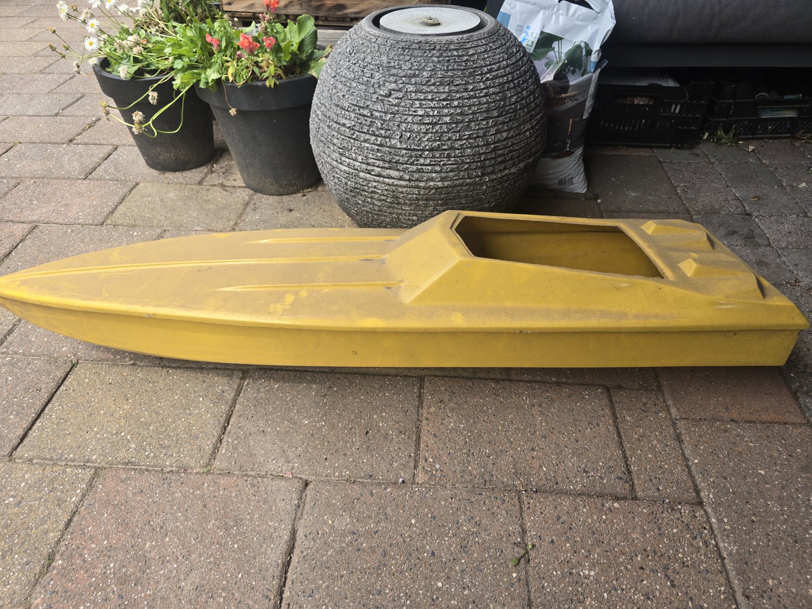

Hallo allemaal,
Ik heb een romp voor een RC speedboot en zoek iemand die mij kan helpen om de boot compleet en vaarklaar te maken. Het gaat om het monteren van de benodigde onderdelen (motor, besturing, elektronica, etc.) en het afstellen zodat de boot goed vaart.
Ik ben bereid hiervoor een passende vergoeding te betalen.
Ervaring met RC boten is een pré, en ik hoor graag van iemand die dit al eerder gedaan heeft of er interesse in heeft.
Ik woon in Drenthe Emmen maar afstand is bespreekbaar.
Bij interesse of vragen, graag een berichtje!
Alvast bedankt!
Lengte.1310mm
Breedte.325mm
Hoogte.250mm

Dat is een romp, die ontworpen is voor een verbrandingsmotor, weet je zeker, dat je daarmee mag varen op het water, dat je ter beschikking hebt?
Als er inderdaad een verbrandingsmotor in moet, wil je dan een nitro, of benzine motor?
Hoe hard moet het gaan volgens jou?
De reden dat ik dit vraag, is dat 80km/h op het water met een 80 cm boot behoorlijk rap is, maar met een 135 cm boot slaapverwekkend langzaam oogt.
En; hoe sneller, hoe duurder, of je voor een verbrandingsmotor kiest, of voor elektro.
Elektro is sneller dan een verbrandingsmotor, maar aanzienlijk duurder, vanwege de kosten van de componenten, motor, regelaar en lipo's.
Geef wat meer info over wat je wensen zijn.
Groeten, Jan.

Hallo Jan,
Bedankt voor je warme welkom en je uitgebreide reactie, dat waardeer ik echt!
Je hebt een goed punt wat betreft het type motor en de snelheid. Ik ben inderdaad nog aan het uitzoeken wat het beste past bij mijn plannen.
Ik neig op dit moment naar een elektromotor, omdat ik het idee heb dat dat qua prestaties en mogelijkheden beter aansluit bij wat ik zoek.
Wat snelheid betreft: ik mik op ongeveer 100 km/h.
En heb je ook een idee wat dan de kosten ongeveer zijn.
En dank voor de tip over mijn e-mailadres — ik heb het verwijderd!
Groeten,
Dylan
Ik ben niet specifiek een boten man, maar,
heb je wellicht enige emotionele binding met deze romp?
Zo ja dan word het een flinke investering, maar dat is het je dan wellicht waard.
Zo nee, als je doel alleen "een boot die 100 kph vaart" is, dan zou ik lekker kijken voor iets compleets dat 2e hands word aangeboden.
Nogmaals ik ben geen boten man, maar de romp ziet er uit als een flink oude kunstof romp.
Kunstof word "niet beter" als het oud is, de serieuze boten van nu hebben allemaal een composiet romp.
maw, afhankelijk van je doel kan het zijn dat deze romp gebruiken niet het beste start punt is.
Zo te zien is het een polyester romp, die zijn bedoeld voor een verbrandingsmotor en vrij zwaar gebouwd.
Als het plastic is, moet Dylan dat even bevestigen.
Als het kan, zou ik graag wat foto's van het onderwaterschip willen zien, vanuit diverse hoeken; niet ieder ontwerp is geschikt om 100Km/h mee te varen...
Groeten, Jan.
